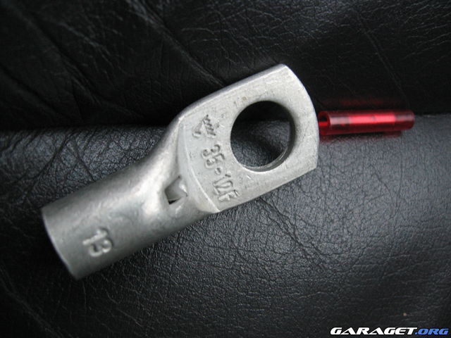

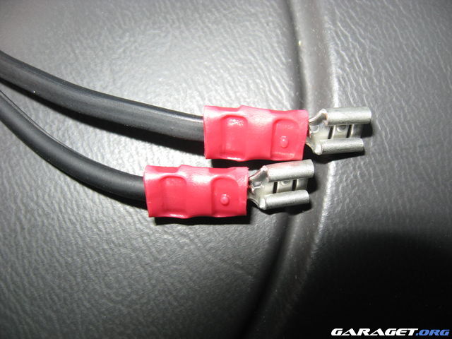

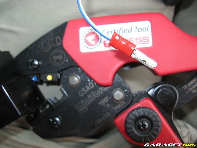

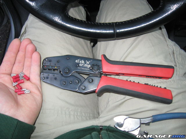

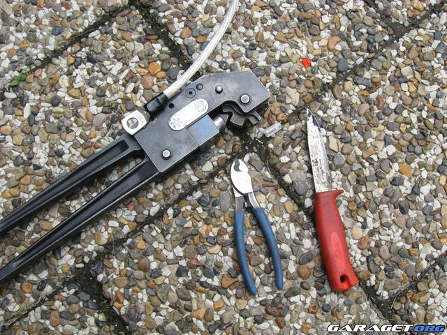

Idag fick jag inte mycket tid över. Sen regnade det också... men jag lånade ett pressverktyg av 7evenforty här på garaget idag så kände att jag iaf kunde pressa dit mina kabelskor som också kommer ifrån 7evenforty bäst hade kanske varit helisolerade skor men detta blir nog fina fisken ändå.
https://www1.garaget.org/gallery/archive/72272/946382_5y47e9.jpg
Så här blev dom
https://www1.garaget.org/gallery/archive/72272/946384_nw8ipj.jpg Dom var aningen tajta men det är ju också meningen att dom ska sitta kvar. Jag fick dock töja ut dom med en mejsel för att överhuvudtaget få dit dom. Men tillslut satt dom på plats.

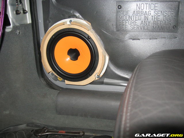

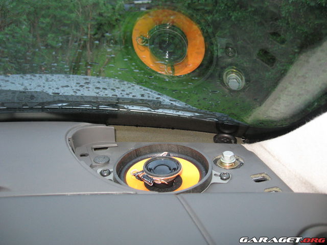

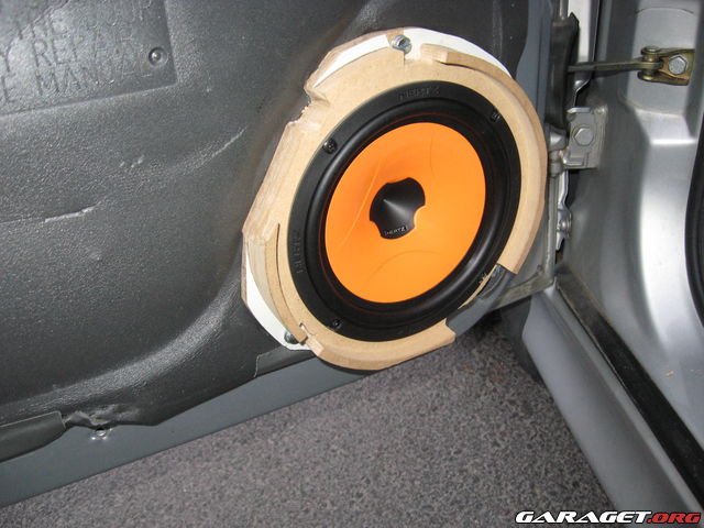

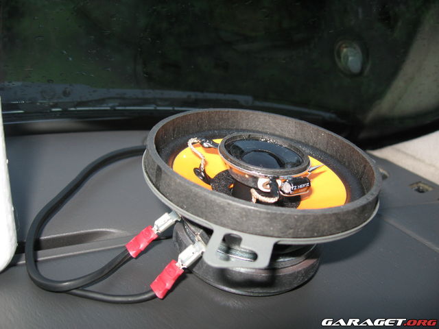

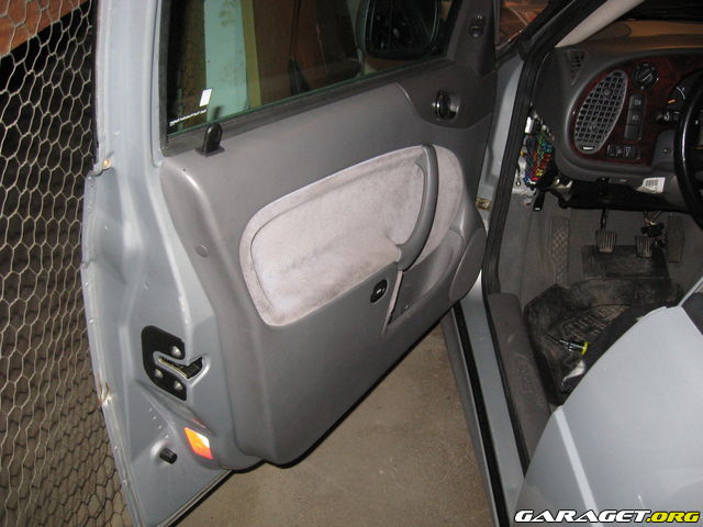

Jag monterade dock bara dom framme vid rutan.. dörrarna får jag ta senare. antar att man bör för borra lite i mdfbaffeln där jag ska skruva dit 6,5orna? drog dit skorna till dom när jag ändå höll på.
Skruvade dit dom med original skruvarna så hoppas som sitter kvar.
https://www1.garaget.org/gallery/archive/72272/946389_blohhv.jpg
Och sen fick gallrena åka på igen.
https://www1.garaget.org/gallery/archive/72272/946390_w6ihsj.jpg
Imorgon ska jag nog inrikta mig på att felsöka airbagen.. men vågar inte göra så mycket.. Tänkte kolla B stolparna mer vågar jag inte göra...
Lutar nog åt att jorda i bältesfästet på passagerar sidan men då måste den jobbiga listen bort.... sad
Dörrhögtalarna måste ju självklart dit också men tror nog jag ska förborra lite så att det inte spricker.
Nej nu börjar det verkligen vattnas i munnen på att få testa framsystemet. Är bara små saker kvar ju innan man kan testa.

Såna där kabelskor fungerar kanon och att skruva fast högtalarna med orginalskruvarna fungerar också bra!

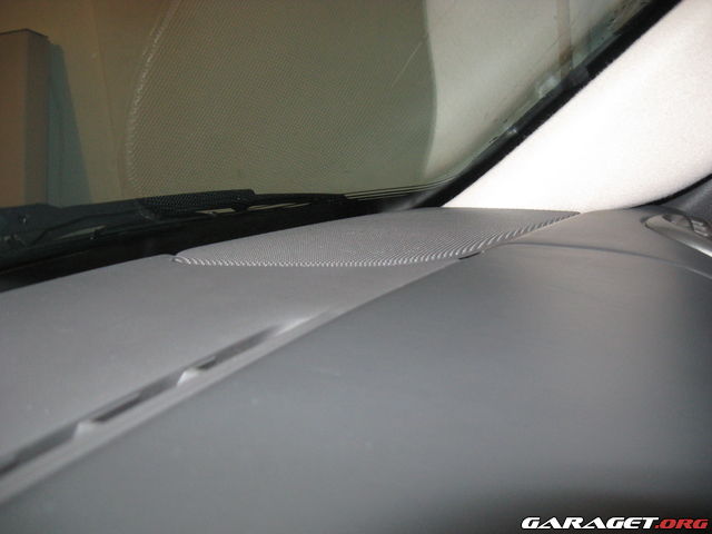

Är det en knapp??? Eller ska den där saken sitta där? Såg den nu när jag kollade igenom mina bilder.. Ser väldigt misstänkt ut.
248 Inlägg
7 juni 2010
Uppe vid rutan? Det är en knapp tongue

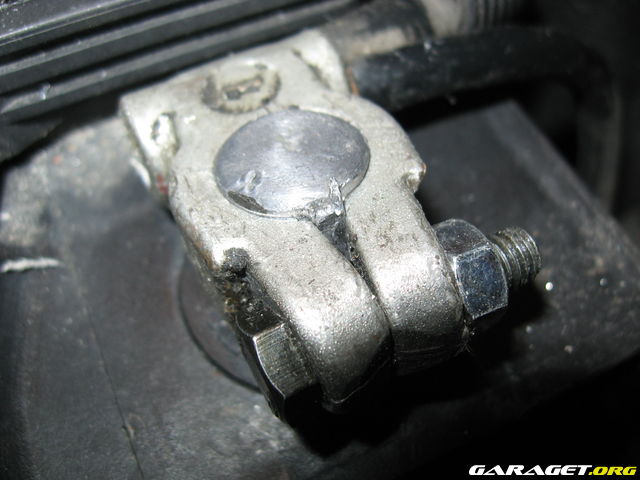

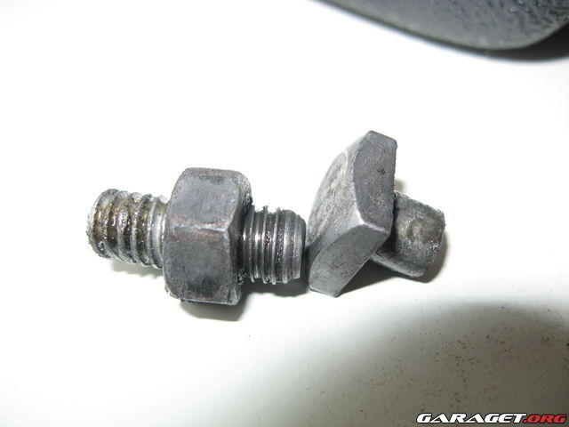

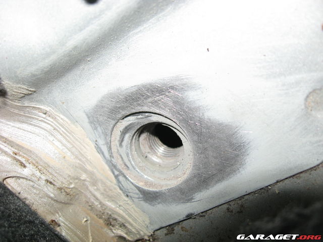

Sen efter jobbet så skulle jag felsöka airbag hade jag tänkt... så jag skulle lossa minus polen ifrån batteriet men den har gått lättare och lättare för var gång jag varit där och lossat och skruvat dit... och nu blev det helt gängpajjt... så jag fick skjuts hem till far där jag lånade en liten bågfil och tog en ny bult dock en mindre...  och for sen hem och sågade itur min gamla bult..

Förar sidan får jag inte riktigt upp dörren så pass mycket att jag tyckte det var värt att dra dit den midbasen och ute duggade det.... Så jag provade dra dit min nya bult på batteriet istället och gav sen upp för dagen..
https://www1.garaget.org/gallery/archive/72272/946695_lutgbg.jpg

Originalskruvarna duger absolut för att sätta fast koaxialerna på brädan, ett tips dock är att lägga nån form tätning runt kanten på högtalaren (nedåt alltså) så att luften inte kan smita den vägen. T.ex. tunt skumgummi, butylmassa (sån som sitter på baksidan av dämpmattorna) eller smältlim.

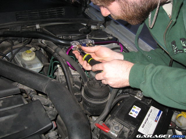

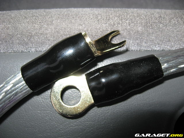

Glömde skriva vad jag gjorde igår... Jobbade först och främst över så jag fick inte mycket fritid alls igår men jag han åka ut till en bekant och pressa skorna på ström och jordkabeln.
https://www1.garaget.org/gallery/archive/72272/947622_b7fn3a.jpg
https://www1.garaget.org/gallery/archive/72272/947624_rfh1j2.jpg
https://www1.garaget.org/gallery/archive/72272/947625_dq0dc3.jpg

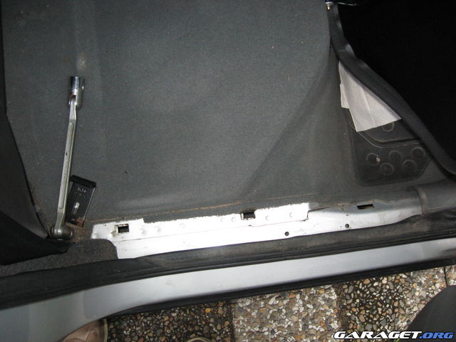

Mer hann jag inte göra igår..
Idag så jobbade jag också över. Dock 1h mindre... men jag hade fått paket som fanns att hämta på posten sen papper att hämta på kontoret.. Så blev att åka till postens serviceställe först och hämta paketet sen vidare till firman där jag hämtade mina papper. Min kusin hakade även på dit för han ville hjälpa till med billjudet. Planen var att åka hem till min mor och far men jag tyckte vi kunde göra så mycket som möjligt där vid firman då det är  så jävulskt mycket mygg hemma hos mor och far i år... Så jag började med att skruva dit midbasen i förardörren.
https://www1.garaget.org/gallery/archive/72272/947628_oamt51.jpg

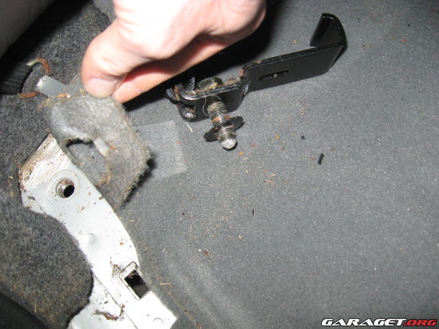

Efter det så drog jag bort listen som sitter över bältesfästet.. men hade ingen hylsa i bilen till den bulten så jag gick över till att fästa säkringshållaren i motorhuven.. Drog dit den med ett buntband inte speciellt seriöst men känns som att det borde fungera.

Nej... Imorgon så ska jag hem till mor och far och lossa bältesfästet och skrapa rent runt det och dra dit jorden. Sen ska jag koppla in lågnivåkablarna och remoten i stereon och efter det alla kablar i slutsteget som jag inte riktigt kommit på hur jag ska få att ligga stilla i bagaget tills jag byggt om där... Tog för övrigt hem en stor kartong idag ifrån jobbet som jag tänkt använda som mall medans jag bygger där. Aja.. men efter att alla kablarna är kopplade i steget så är det väll bara att dra dit kabelskon på plus polen under motorhuven och testa om det låter något om högtalarna.

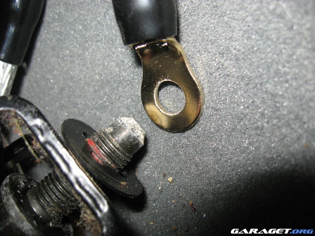

Har även lossat bältesfästet och upptäckt att min kabelsko som jag pressat dit på jorden var för liten... så har letat igenom fars garage utan att hitta något roligt... så fick för mig att jag skulle leta på jobbet så for dit och letade bra länge och till slut så hittade jag en kabelsko som jag tror ska fungera. Efter att jag hittat den så var det bara att ringa och fråga om pressverktyg och det skulle jag få låna imorgon... Så imorgon borde jag få igång ljudet? Trodde det skulle bli idag men det känns som att allt har varit emot mig när det gäller bilen... Alla simpla saker krånglar till sig och så tar det bra mycket längre tid än tänkt..  aja.. Jag slipade iaf rent runt hålet där bältesfästet suttit.. Bror min sa dock att igentligen så ska bulten där bytas ut för annars kan det börja rosta? Var en engångsbult.. så fort den har skruvats bort så ska den bytas enligt honom.

Drog dit jorden i bältesfästet idag.. Sen for jag iväg för att kolla på studentflak och efter det så åkte jag och handlade mat... sen när jag skulle iväg så vägrar bilen gå igång.... Så får se vad som är fel... jag kan inget om sånt men jag gissar på att soppa pumpen har dött..sad

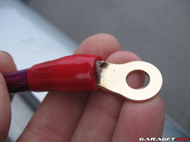

12 juni 2010
Som jag trodde så var soppa pumpen död... Så blir nog en paus här på mitt redan seggående projekt.... sad
Lägger in en bild här på nya kabelskon pressad.
https://www1.garaget.org/gallery/archive/72272/948606_sczk75.jpg
Drog även dit den på plats men det har jag ingen bild på...

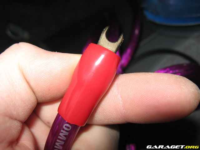

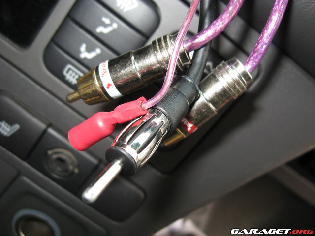

Här är en gammal bild som jag missat visa er.. Det är på hur jag löste remoten. Det satt en rundstiftshona på remote kabeln som jag köpte av 7evenforty så jag pressade dit en hane på min remote ifrån stereon.
https://www1.garaget.org/gallery/archive/72272/952699_1holhe.jpg
https://www1.garaget.org/gallery/archive/72272/952700_9wsxg1.jpg

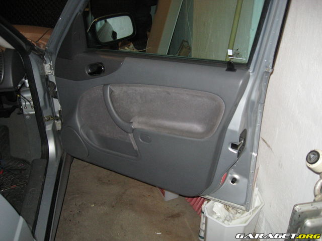

Sen kommer en lite nyare update och det är att jag drog dit mina dörrsidor igen igår. Hade sönder samma clips på båda dörrarna men men... inget som syns eller märks ännu tongue
Hade en hel del problem med förardörren... fick inte dit skruven till "handtaget" men nu sitter den där den ska.
https://www1.garaget.org/gallery/archive/72272/952701_8p51hh.jpg
https://www1.garaget.org/gallery/archive/72272/952702_f6u4i5.jpg
På bilden på passagerardörren ser man att det ser illa ut på väggen... det är en olycka som skedde när jag skruvade dit högtalaren på den dörren... hade garagedörrarna öppna och vips så tog vinden tag i dörrn och ja... lite lacksläpp... Trist men sånt som händer antar jag sad

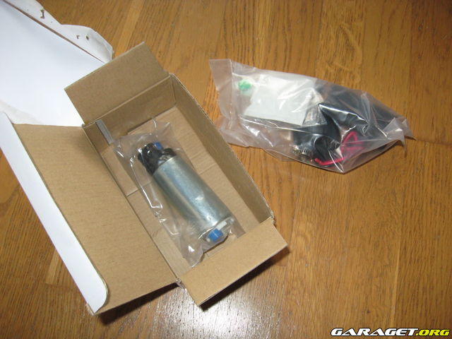

Igår var jag även iväg och hämtade min bränslepump.
https://www1.garaget.org/gallery/archive/72272/952703_42til5.jpg
Ska jag vara ärlig så förstår jag inte riktigt hur jag ska få ihop den wink Men det löser sig nog hoppas jag smile
Blev en högflödes pump ifrån EXD Custom
