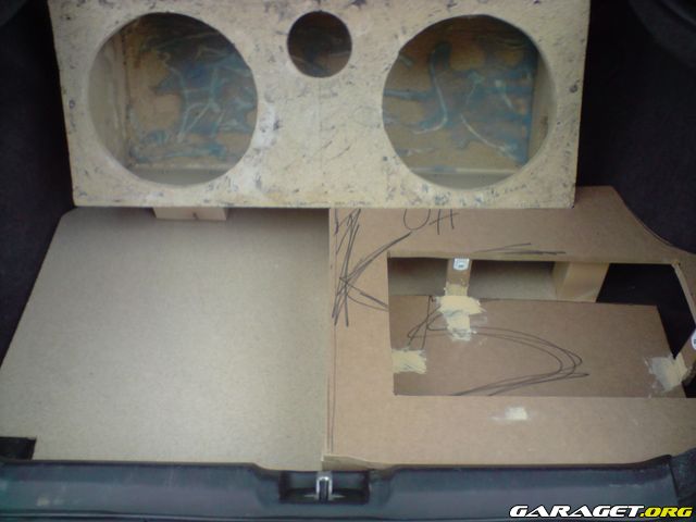

Hej, jag behöver åka iväg och köpa lite byggmaterial till bilen men hur mycket ska jag fråga efter??
Jag har inte bestämmt mig riktigt hundra ännu hur jag vill ha det men har varit inne på något liknande detta hela tiden.
https://www1.garaget.org/archive/82/81077/120922/120922-1402547.jpg https://www1.garaget.org/gallery/archive/81077/649186_jnzcaj.jpg
Bilderna har jag hittat hos användaren Bjelkis
Så om man utgår ifrån något liknande detta.. hur mycket material ungefär tror ni jag kan vara på jakt efter? Jag är urusel på att uppskatta...
Även vilken tjocklek ungefär bör jag satsa på?

Baslåda runt 20mm och golvet osv behöver väl inte vara riktigt lika tjockt. Gå ut och mät lite annars? smile
Men två stora skivor bör du väl klara dig på annars, så har du lite marginal om du sågar fel nån gång.

En skiva 19-22mm till lådan och sen en skiva 12-16mm till racket och det så klarar du dig lugnt! Men du kan ju börja med en skiva och se hur långt den räcker, beror ju på hur stor lådan blir och hur mycket fel du gör i kapningen.
