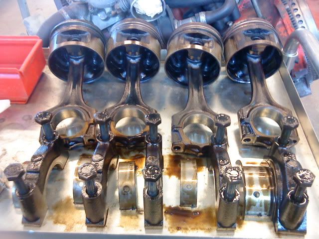

Tror jag håller rekord på skolan i att snabbast demontera en motor:P
http://i365.photobucket.com/albums/oo95/2ned_boy/volvo/DSC00153.jpg
Motorn öppnad
http://i365.photobucket.com/albums/oo95/2ned_boy/volvo/DSC00159.jpg

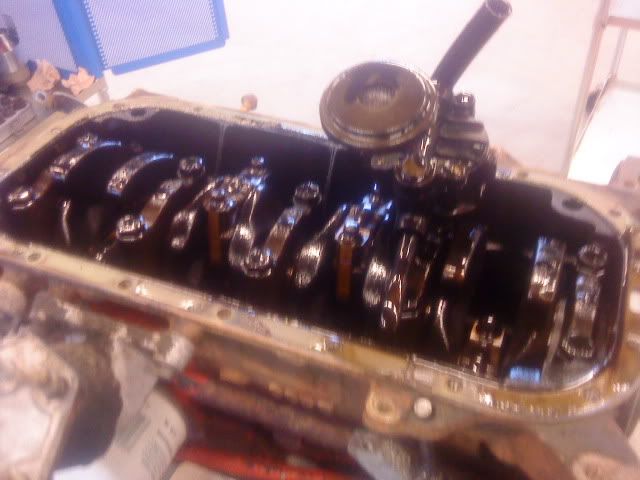

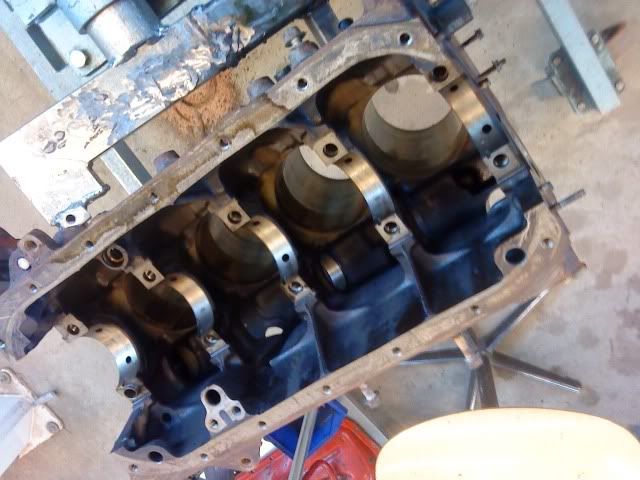

Kolvar och ramlager urplockat
http://i365.photobucket.com/albums/oo95/2ned_boy/volvo/DSC00158.jpg
Liten stund senare.
Här var det tomt yikes

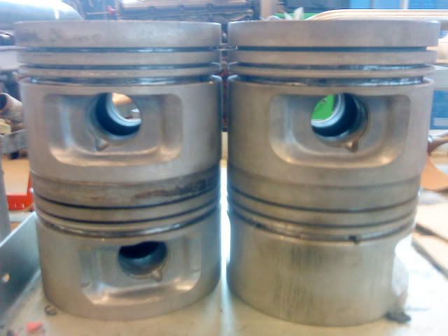

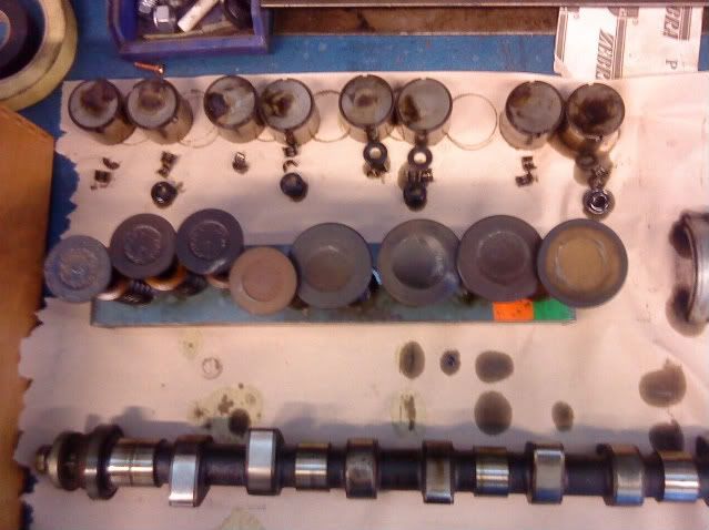

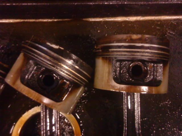

Kolvarna,,,,, smått fyllda med sot och alla 4 st såg ut så här,,,,
http://i365.photobucket.com/albums/oo95/2ned_boy/volvo/DSC00161.jpg

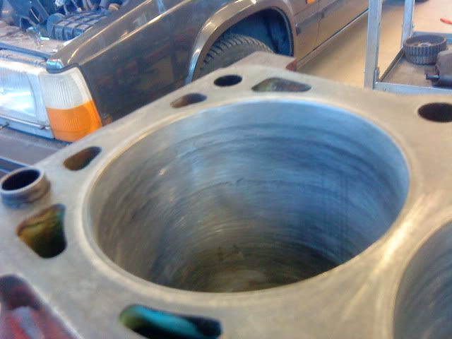

Blocket fick sig en lätt honing smile Bra att ha komplett verkstad till hands:P
Blocket hade INGA vändkanter alls och cyllinder slitaget var obefintligt smile
Sånt gör oss Glada

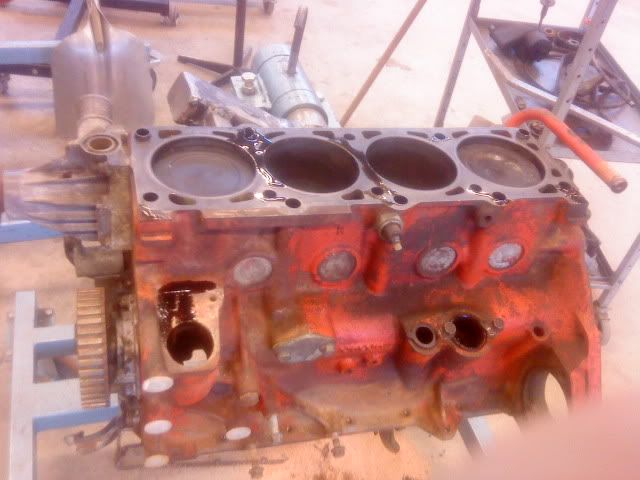

Hej Då Rödblock!
http://i365.photobucket.com/albums/oo95/2ned_boy/volvo/DSC00163.jpg
Hallå BlåBlock smile Ja jag vet att det är blått! Man tager vad man haver!

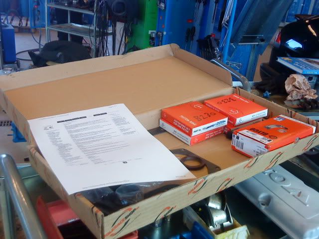

Litet paket som trillat in smile
http://i365.photobucket.com/albums/oo95/2ned_boy/volvo/DSC00175.jpg
Det Tog en djävla tid men jag har lyckats rädda de gammla kolvarna men fick skrava rent spåren med en fin skruvmejsel för det ville fan i mej inte lossna,,,,,

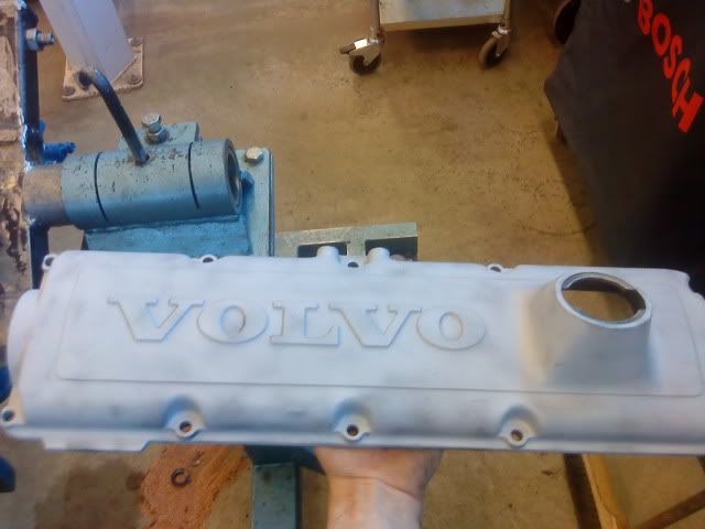

Ventilkåpan, kamdreven, vattenpumpen,remhjulet och oljesticks röret har blästrats och det
mesta har grundats,
En bild på kåpan när den var färdig blästrad.
http://i365.photobucket.com/albums/oo95/2ned_boy/volvo/DSC00220.jpg

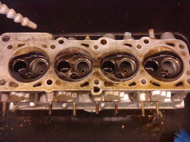

Orignal toppen som även är inkörnings toppen har blivit rensad på allt,,,,
http://i365.photobucket.com/albums/oo95/2ned_boy/volvo/DSC00219.jpg
Originaltoppen håller på att bli tvättad, på bilden så ligger den i tvätten, dränkt i olje/sot lösande medel smile

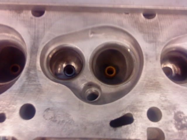

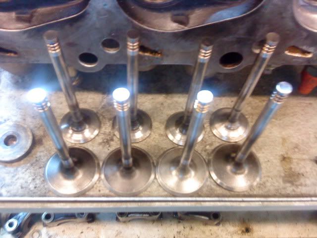

Ventiler som har blivit stålborstade med roterande stårborste sen fått slipat nya vinklar wink
http://i365.photobucket.com/albums/oo95/2ned_boy/volvo/DSC00225.jpg

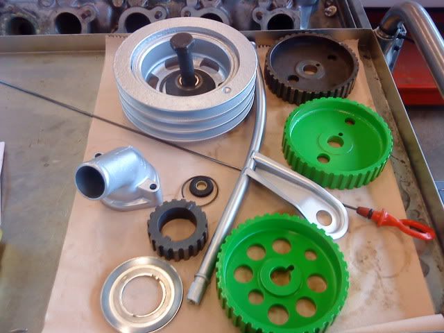

När allt var lackerat och färdigt i stort sett, det rostiga drevet ska bli något annat senare,
Liten hemlighet för tillfälligt.

Hehe nja inte riktigt tongue var mest för jag hittade den gröna färgen i ett av skolans skåp
och tyckte färgen var roligt tongue
ville bara ha dem i en anna färg för de skulle sticka ut lite mer tongue
