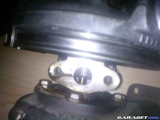

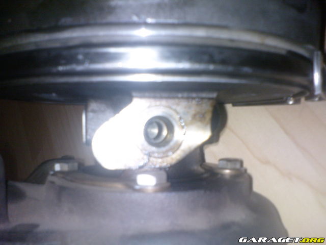

Tjena det är så att jag ska beställa An anslutningar till min singelkonvertering nu, har en Borg Warner turbo men är inte bra när det gäller mått och anslutningar till Turbo.. Behöver er hjälp! här är bilder på anslutningarna på turbon
RETUREN!
Här är olje Matningen!

där är en guide på hur man gör och hur det ser ut på en supra, hjälp uppskattas verkligen! det sista jag behöver typ för att få ihop bilen:(

du måste ju mäta cc måtten på renturen å matningen.
dvs hur många mm det är imellan mitten av skruv hålen.
http://shop.klracing.se/cgi-bin/ibutik/ … ;artgrp=95
tror någon av dom passar. iaf returen..
