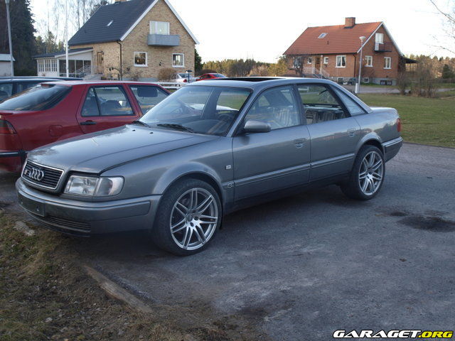

https://www1.garaget.org/gallery/archive/106463/937781_ka07wb.jpg
testade mina 19" lite stora tongue

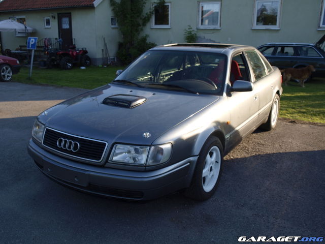

Så här  ser den ut i dag men den kommer bli lägre håller på och byter fjädrar och dämpare billder på det kommer senare idag
https://www1.garaget.org/gallery/archive/106463/940597_4hh1gl.jpg

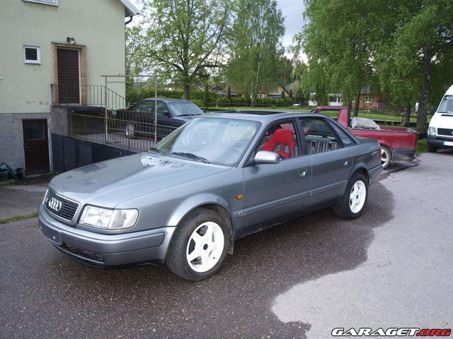

https://www1.garaget.org/gallery/archive/106463/941195_020rc1.jpg
vart ett litet luftintag och huv lås monterade i dag tongue
https://www1.garaget.org/gallery/archive/106463/941199_xvflvy.jpg
bonus bild brorsans bil ville vara med tongue
