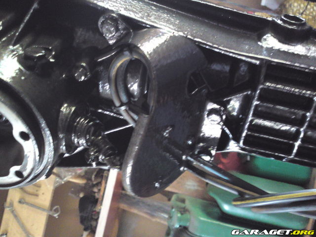

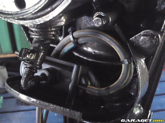

Har skruvat dit vakumstyrningen på diffen, o målat främre upphängningen till diffen.
Har ocskå börjat plocka isär drivaxlarna..
https://www1.garaget.org/gallery/archive/37901/963258_nlcdj8.jpg
Vakumstyrningen på plats smile
https://www1.garaget.org/gallery/archive/37901/963261_1366xy.jpg
https://www1.garaget.org/gallery/archive/37901/963264_ontl98.jpg

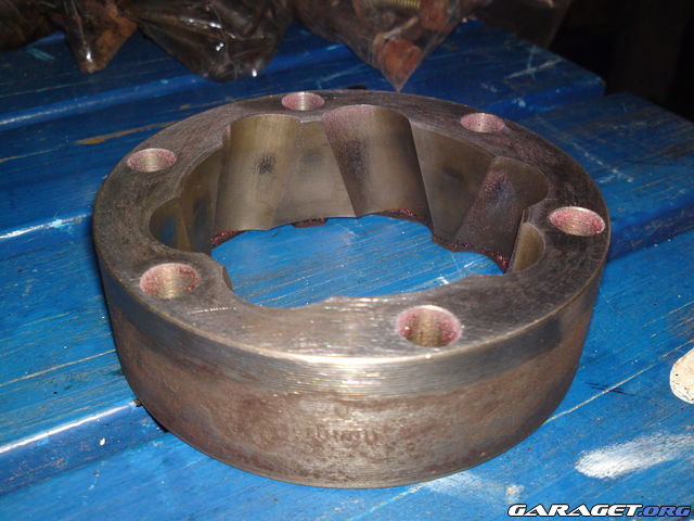

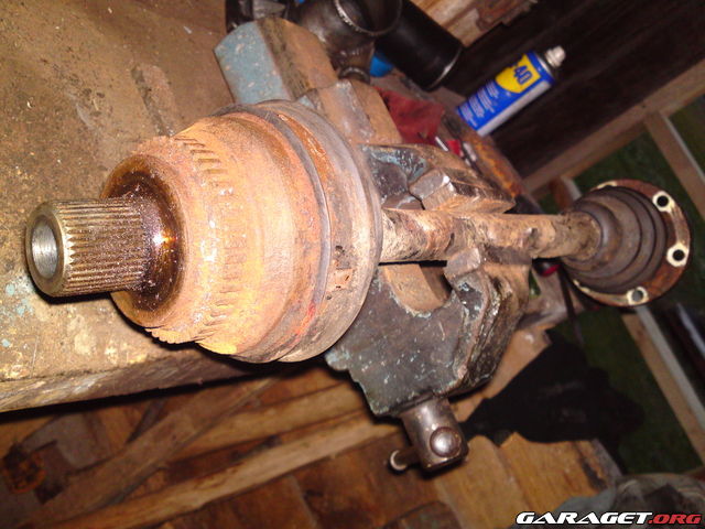

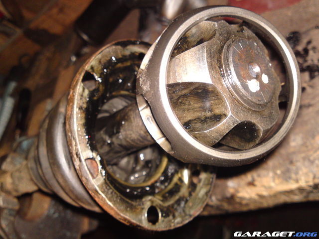

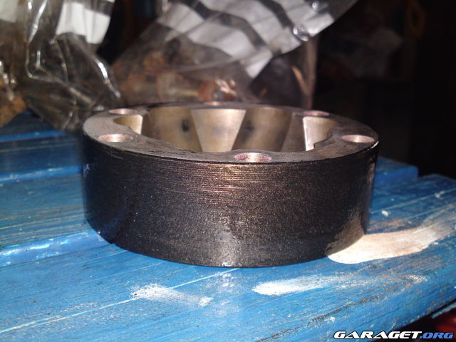

Börjat riva bort drivknutarna.
https://www1.garaget.org/gallery/archive/37901/963275_pacrxo.jpg
Inre drivknuten, Torkat bort allt fett. Kunde inte göra mer, då jag inte har nån Låsringstång.
https://www1.garaget.org/gallery/archive/37901/963279_bl2rf0.jpg
Till inre drivknuten.
https://www1.garaget.org/gallery/archive/37901/963285_e3o2e7.jpg

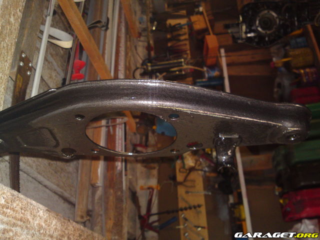

Målat första lagret smile
https://www1.garaget.org/gallery/archive/37901/963293_xbu06l.jpg
Andra lagret smile blir ett lager till imorn...

Märkte du upp vilken plats kulorna i knuten hade? Det är små små skillnader på kulorna så får du inte dom på rätt plats så kan knuten låsa sig.
Mvh Tommy
Mvh Tommy
Hade inte en aning om att dom skulle sitta på olika platser, det börja med att en kula gled ur, sp plocka jag ur alla direkt.
Hmm hur ska man göra nu då?
MVh//Robin
Mvh Tommy
Det har jag aldrig hört talas som O_o
Jag har kastat kulor huller om buller både på skolan och på praktiken utan att ngn sag ngt?

Golfnik skrev:
Mvh Tommy
MVh//Robin
Nu är jag inte helt säker på att det gäller för din bil. (ska kika i rephandboken vid ett senare tillfälle).
Men läser du tex i Haynes rephandbok för Golf II så står det att det är ytterst små skillnader i diametern på kulorna så det är viktigt att dom hamnar på rätt plats.
Sen om det är olika dimentioner på dom från fabrik eller om det är slitaget som slitit varje kula så den bara passar på ett ställe, det vågar jag inte säga, men det låter mer...jaa trovärdigt?
Mvh Tommy

LeafBox skrev:
Mvh Tommy
Läs mitt svar ovan.
Sen kan jag tillägga att kulorna föll ut från just en golf II innerknut efter ett handhavande fel på skruvstädet för mig för en tid sedan. Trodde att det var bara att plocka ihop skiten men då låste den sig. Blev då lite fundersam och läste i Haynes, då jag upptäckte det jag skrev ovan.
Mvh Tommy

Drivknuten till min audi coupe låste sej när jag bara kastade ihop kulorna, men det märker man ju direkt om den blir stum och orörlig eller inte, då får man "kasta om dom" bara... Var bara en av 4 knutar som vart så och genom att kasta om kulorna så vart det bra...

Har testat nu, och jag tror nog du har rätt. har provat kulorna på flera olika sätt, knuten blir hur seg som helst...
Men får väll sitta ett tag o kasta om kulorna tills det känns bra... Annars får det bli nya inre knutar också.. Dyrt..
Mvh//Robin
Såhär står det i rephandboken;
"Constant velocity joints cannot be rebuilt and must be replaced as complete units"
Nu är det ju inte sagt att det är helt omöjligt.. så det är ju värt att pröva sig fram innan man slänger fram tusenlappar på disken.
Mvh Tommy

Olle__h skrev:
Hej! Kul bygge! Är inte så störtintresserad av karatebyggen så de var kul att hitta den här tråden.
Du jobbar på bra, har väldigt lagom ideér, och mycket bilder. Ska bli ett kul projekt att följa.
Den här elektrolytgrejen hur funkar det? är det bara en vanlig batteriladdare? ser ut som det på bilden.
Kolla gärna in mitt projekt. Håller på att göra iordning en mini cooper åt mamma. Kör hårt! ser fram emot nästa uppdate!
Tackar så mkt! big_smile
Kul att du gillar projektet... smile
Japp det är en vanlig batteriladdare.. Sen behövs det målarsoda.. och en Offeranod.

te_wik skrev:
Mvh//Robin
Mvh Tommy
Joo det är ju värt att sitta ett tag o försöka få det bra.. För det är inte billigt med drivknutar..
Fast dom yttre knutarna va inte spec dyra från sidan  Autoteile.cn
Men dom har inte inre knutar..
