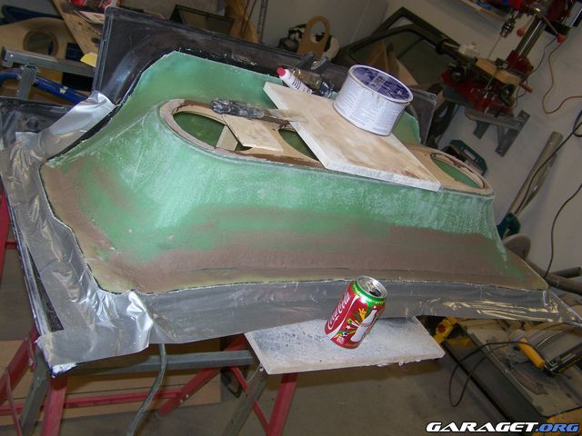

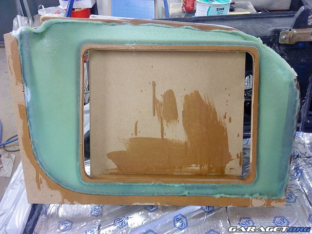

https://www1.garaget.org/gallery/archive/46283/955620_eyv87h.jpg
konsollen renkapad samt slipad.
https://www1.garaget.org/gallery/archive/46283/955621_3wzegs.jpg
spackling påbörjad.
https://www1.garaget.org/gallery/archive/46283/955622_0omxj9.jpg
https://www1.garaget.org/gallery/archive/46283/955623_52bc8a.jpg
https://www1.garaget.org/gallery/archive/46283/955624_hg6zzm.jpg
https://www1.garaget.org/gallery/archive/46283/955625_5tw4j7.jpg

släpper det lätt från silvertejpen eller har ni smörjt in den med något?
16 197 Inlägg
27 juni 2010
#345
de släpper utan nå större problem.. bara bryta lite i ena hörnet sen tar man tryckluften å blåser på me 10bar så släpper de big_smile

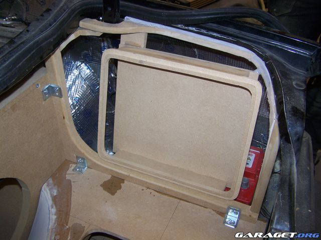

Dom där vinklarna som håller ihop sidorna i skuffen, hur ska du dölja dom sen?
vinklarna sitter bara där medans polyestern torkat för att trä inte ska "slå sig"..   har dom inte suttit där så hade den covern sett ut som en korkskruv imorgon när de torkat.

menar du golvet som kondingarna å store steget sitter på??
den e skruvad rätt i plåten i skuffen, gjorde en hel MDF bit sonm passa bak sen gjorde ja "fötter" på den för att få under kablar å sån sen skeuva ja fast den i bilen..big_smile

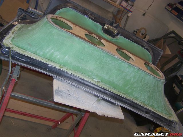

https://www1.garaget.org/gallery/archive/46283/955972_flbdmg.jpg
covern bortplockad utan problem smile
https://www1.garaget.org/gallery/archive/46283/955975_reicqj.jpg
lite specialblandning av spackel..big_smile
https://www1.garaget.org/gallery/archive/46283/955976_14rqbm.jpg
återmonterade covern efter grovspacklingen för att fixa alla glipor.
https://www1.garaget.org/gallery/archive/46283/955977_a23y77.jpg
så fick de bli big_smile  nästan så man e nöjd själv... hehe
