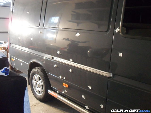

jaha. Va inte riktigt så jag mena. Tänkte välja en av dom och sedan ha någon som bygger upp glansen som Finishcut 18 eller något.
alltså:
1 rubbing
1 polish eller liknande
1 lackskydd.
Lägger upp en halv bra bild. Den är inte jätte dålig i lacken men vill ha en rubbing som tar lite. För att se så lite av lagningarna efteråt som möjligt.
Tack för alla svar. MVH Tomi

Ah ok. Den hade nog behövt 3-stegs men om du ska välja, så 13 med roterande och sen 18 med oscillerande och på med ett 1 komp.skydd på det smile
