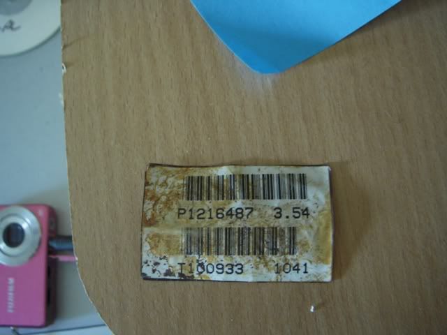

jaja men hur ser man att de är en slungdiffad axel då? står de 1041 nån stans eller?

Ja det kan stå, men brukar vara borta.
Ser ut såhär: http://i245.photobucket.com/albums/gg65/sniffa_hamster/slug.jpg

okej, väldigt snällt volvo_mannen smile du har verkligen varit till stor hjälp smile o den där lappen sitter på locket då eller?
