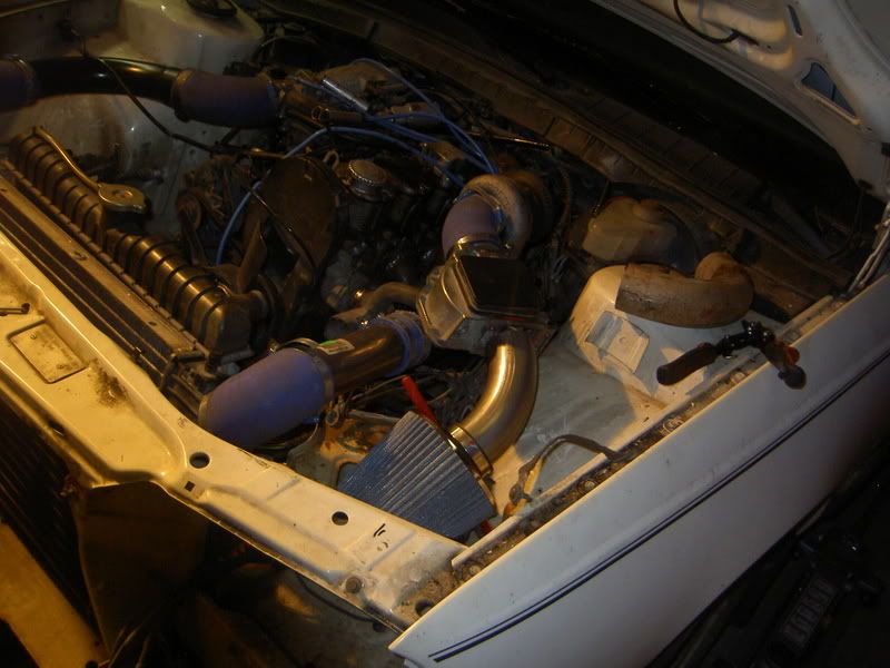

ser man inte ett luftfilter skymta nånstans på bilden? smile

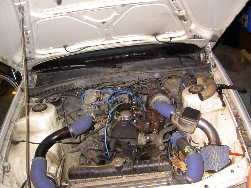

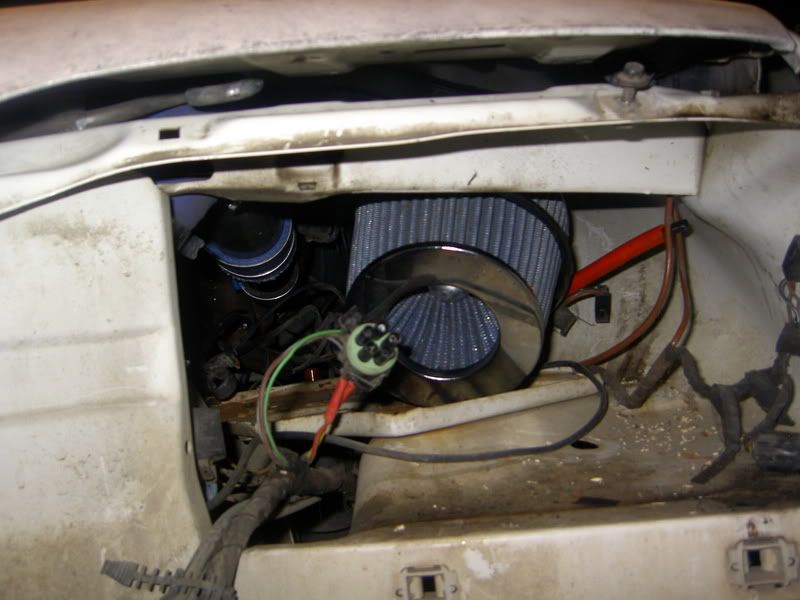

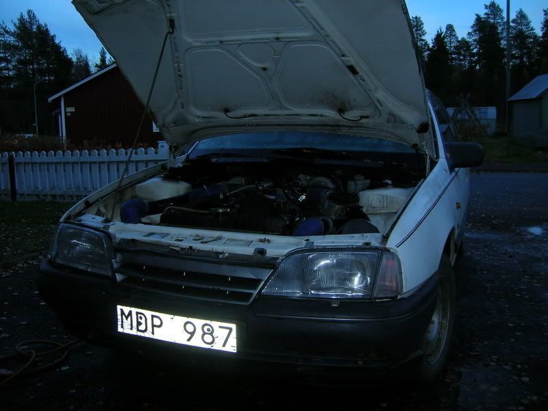

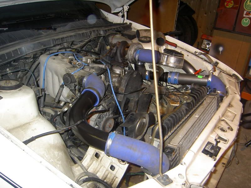

tänkte länga in lite nya bilder på bygget ser faktiskt ganska ljust ut smile
men senaste ombyggnaden skedde idag, fick bygga om röret mellan luftfilter och lmm men de va inget större ingrepp... sen så ser det ju riktigt fint ut med blåa slangar... är riktigt nöjd med tanke på vad det har kostat än så länge har inte spräckt budgeten än. Jag hade satt en budget på 5000 och har ungefär använt hälften nu och då är inköp av bil inräknat. men då har jag inte köpt spridare och dumpventil så de blir nog 500-600 till.

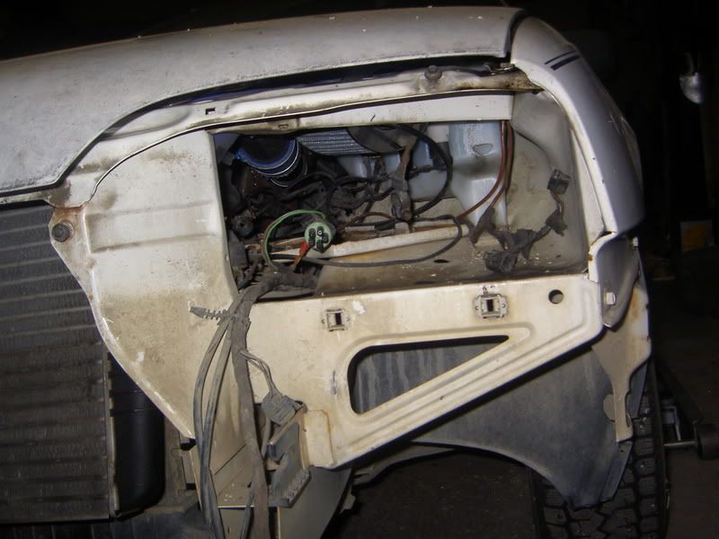

så här ser läget ut just nu... bilen har fått sig en downpipe och står och väntar på en bränsletrycks regulator och nya spridare.
