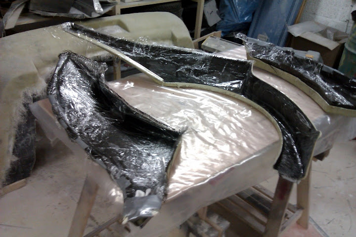

en kommande form till en motorhuv
http://lh4.ggpht.com/_9_x_F98w1SI/TKjmD23UUsI/AAAAAAAAJfc/zHX5jYAADZQ/s720/IMAG0182.jpg
en till bild som inte säger så mycket

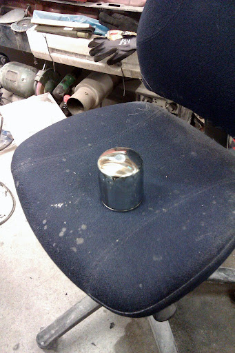

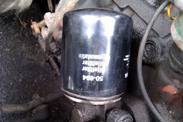

svar till quiz-frågan: biltemas oljefilter smile
http://lh5.ggpht.com/_9_x_F98w1SI/TKjl7DhoErI/AAAAAAAAJfQ/WHcLqaP9GpA/s512/IMAG0180.jpg
som såg ut såhär
http://lh6.ggpht.com/_9_x_F98w1SI/TF7St2AQi6I/AAAAAAAAJbM/rKRDKkdojvo/s720/IMAG0144.jpg
taa-daa big_smile

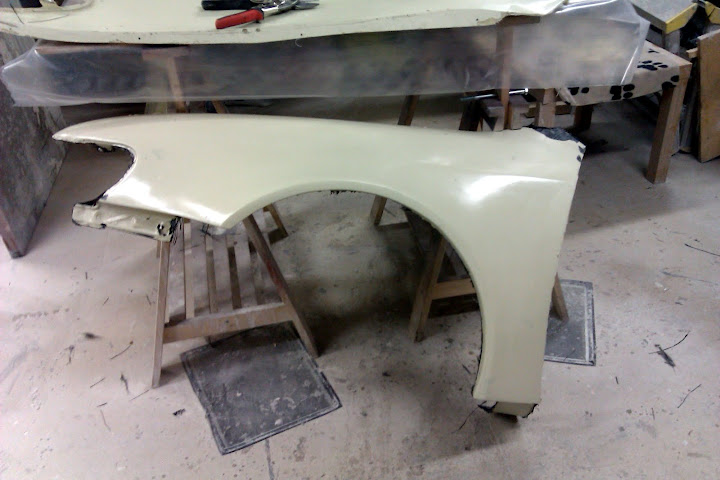

efter lite motgångar fick börja om med vissa delar... gelcoat på...
http://lh5.ggpht.com/_9_x_F98w1SI/TK4bdFnKQTI/AAAAAAAAJgw/ZH_7Thqzssw/s720/IMAG0214.jpg
...samtidigt som en framskärm poppade upp ur formen
http://lh6.ggpht.com/_9_x_F98w1SI/TK4bY318xnI/AAAAAAAAJgQ/aQSdBJ09zmo/s720/IMAG0206.jpg

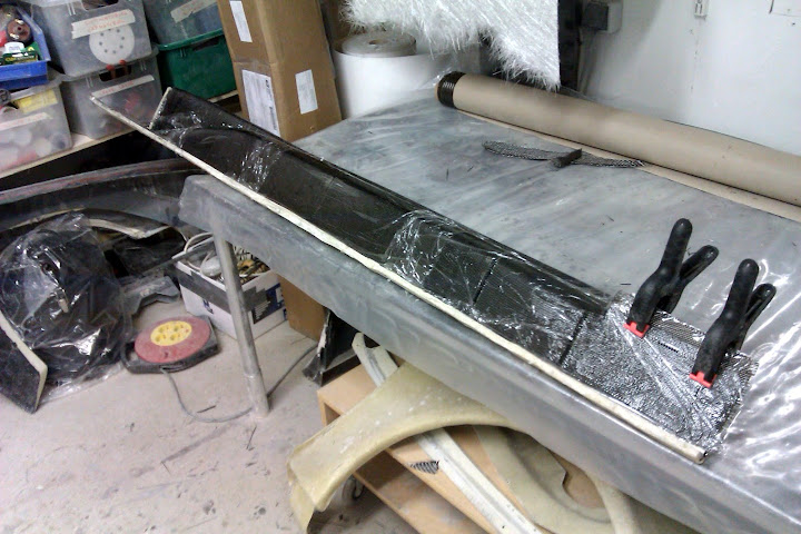

finns inget bättre än att börja dagen med epoxy och kolfiber tongue
http://lh3.ggpht.com/_9_x_F98w1SI/TK7JNcY3yMI/AAAAAAAAJhA/MIN2qkcENZc/s720/IMAG0215.jpg
http://lh3.ggpht.com/_9_x_F98w1SI/TK7JQtxW1UI/AAAAAAAAJhQ/JsQRDGvE1Xg/s720/IMAG0219.jpg
två nya detaljer blir klara idag och två förstärktes smile

ser härligt ut smile keep up the good work! Ser att du fick den bästa frukosten iaf! smile
322 Inlägg
9 oktober 2010
en bra frukost är det viktigaste på hela dan smile

hur gjorde du med oljefiltret? bara strippa bort färgen?
322 Inlägg
10 oktober 2010
bromsvätskebad i en vecka, sen var det bara att pila bort färgen och polera wink
använd gärna färgborttagninsmedel eller thinner nästa gång !, går mycket snabbare !

322 Inlägg
26 oktober 2010
TwinsBilOchPlat skrev:
har testat aceton men den ville inte bita i färgen och lämna kvar i behållaren är nog ingen mening då den dunstar av för snabbt och eftersom jag hade kvar gamla bromsvätska efter bromsservice på ke20 och massor med tid så blev det som det blev wink
Twins Bil & Plåt
2 577 Inlägg
27 oktober 2010
ahaa men thinner e ju så mycket starkare wink, bromsvätska funker det ocskå smile

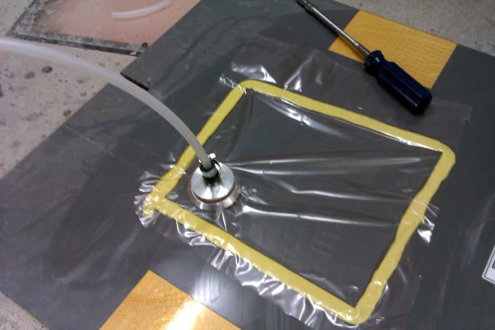

update time smile

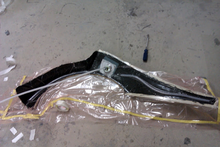

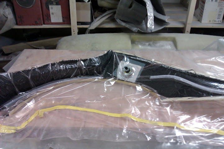

blev lite trött på alla dolda hålrum mellan gelcoat och kolfiber och en massa spackling även om jag sett till att formarna håller ganska hög nivå och bestämt mig att gå ett steg längre och testa vacuum bagging smile
test ruta
http://lh6.ggpht.com/_9_x_F98w1SI/TMiPZBxlM3I/AAAAAAAAJiI/fEHNNKdOozs/s720/IMAG0229.jpg

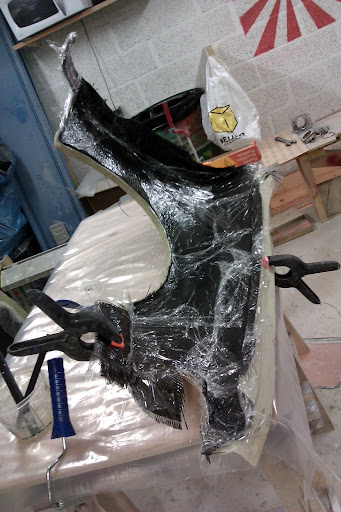

sen var det bara att försöka sig på en bit av projektbilen....
http://lh4.ggpht.com/_9_x_F98w1SI/TMiPahVdoQI/AAAAAAAAJiQ/utLTCqggZcI/s720/IMAG0231.jpg
... vrida upp värmen och vänta smile efter ett tag kunde man plocka av vacuum slangen och nu sitter jag och längtar till att jag ska kunna åka till garaget igen och kolla hur det blev
http://lh6.ggpht.com/_9_x_F98w1SI/TMiPg6Y6WuI/AAAAAAAAJis/ohhebHr3Qz4/s720/IMAG0237.jpg
taa-daa big_smile
