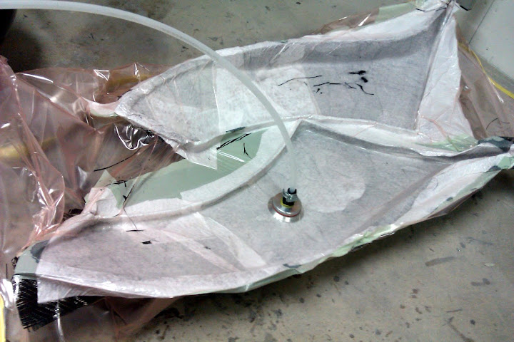

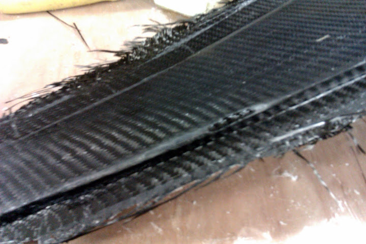

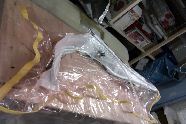

har iaf varit en stund i garaget och kollat min första vakumgjutning, har tyvärr ingen bild på den men var inte helt nöjd och skyller på dålig dammsugare big_smile så det blev vakumpump och resultatet....suger big_smile
den har gången gjorde jag också efter alla tutorials jag bara kunde komma åt
http://lh3.ggpht.com/_9_x_F98w1SI/TNMGPkBF7BI/AAAAAAAAJjM/bAxjUrXVFWA/s720/IMAG0242.jpg
http://lh4.ggpht.com/_9_x_F98w1SI/TNMGQZZfR4I/AAAAAAAAJjQ/1sj00ZnaFpY/s720/IMAG0243.jpg
http://lh3.ggpht.com/_9_x_F98w1SI/TNMGWLyDf9I/AAAAAAAAJjs/1imUMPtj008/s512/IMAG0250.jpg

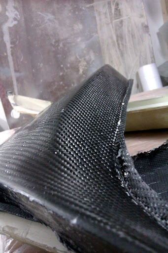

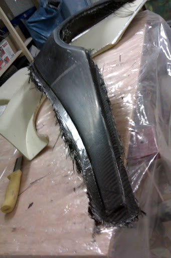

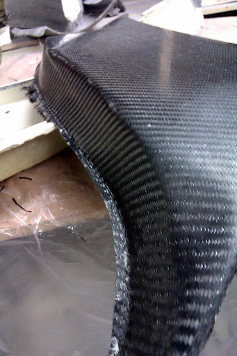

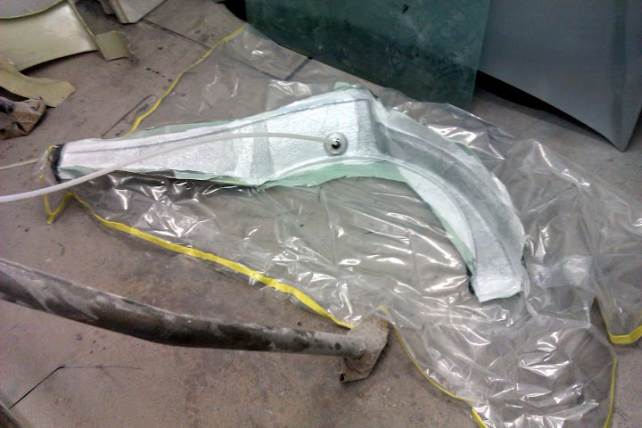

den här gången blev det mycket bättre... har dock hittat ett litet fel men det kommer undvikas i framtiden
http://lh6.ggpht.com/_9_x_F98w1SI/TNMGYOCaN-I/AAAAAAAAJj0/O-LEvd6cUEg/s720/IMAG0252.jpg
taa-daa smile
http://lh4.ggpht.com/_9_x_F98w1SI/TNMGbXGLPrI/AAAAAAAAJkA/86R25ZwxU_A/s720/IMAG0255.jpg
den som tycker att mönstret är konstigt ska veta att panelerna kommer att lackas iaf...

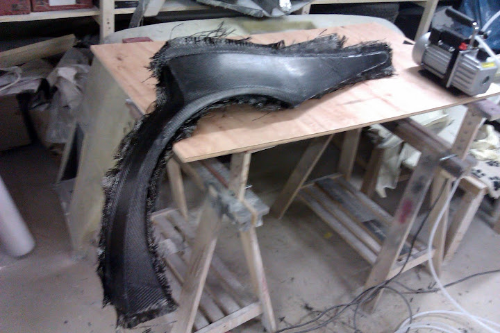

dagens update smile

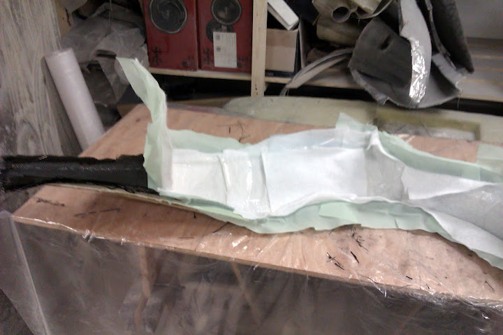

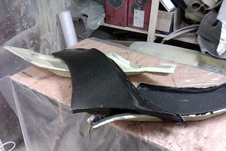

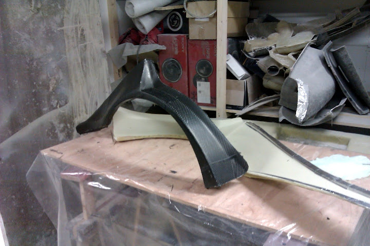

idag blev till att kolla resultatet av fredagens gjutning
http://lh3.ggpht.com/_9_x_F98w1SI/TNb8EUIDZBI/AAAAAAAAJk8/vqExFteG7So/s720/IMAG0263.jpg
http://lh6.ggpht.com/_9_x_F98w1SI/TNb8GfOO8mI/AAAAAAAAJlE/TMNSHcEj_KY/s720/IMAG0265.jpgg
http://lh6.ggpht.com/_9_x_F98w1SI/TNb8Jf7GsLI/AAAAAAAAJlM/ouuyITmlYLs/s720/IMAG0267.jpg
http://lh4.ggpht.com/_9_x_F98w1SI/TNb8LENtNbI/AAAAAAAAJlU/bVns3Ylbcpk/s512/IMAG0269.jpg
http://lh4.ggpht.com/_9_x_F98w1SI/TNb8MfsYcCI/AAAAAAAAJlY/o5XOk0go8ao/s512/IMAG0270.jpg

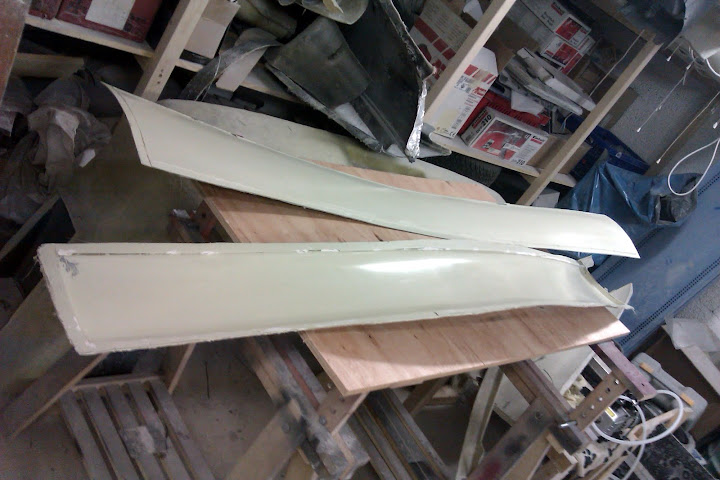

och så blev en till detalj gjuten
http://lh3.ggpht.com/_9_x_F98w1SI/TNb8HFNAMiI/AAAAAAAAJlI/8RFEVaXtcw0/s720/IMAG0266.jpg
taa-daa tongue

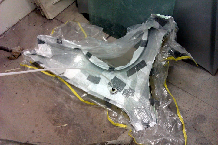

dagens update smile

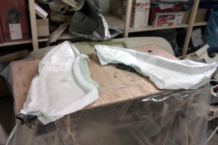

kollade hur det gick med söndagens gjutning men garaget måste ha kylts fortare än vad jag hade räknat med och den delen blir att slänga sad
http://lh6.ggpht.com/_9_x_F98w1SI/TNmIjGXccbI/AAAAAAAAJl4/bByS8biCGUo/s720/IMAG0274.jpg
http://lh3.ggpht.com/_9_x_F98w1SI/TNmIku8bxlI/AAAAAAAAJmA/tnjaf6iuUcI/s720/IMAG0276.jpg
är mjuk som papper :S

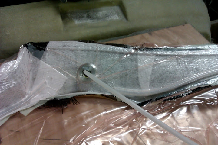

förberedde också för avgjutning av vinge
http://lh3.ggpht.com/_9_x_F98w1SI/TNmIm4zuFGI/AAAAAAAAJmM/xwOApg7bZlk/s720/IMAG0279.jpg
