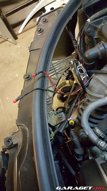

Kopplat in DRLen så de kan lysa utan att tänningen är igång smile
https://www1.garaget.org/gallery/images/74/73108/73108-518862218305bdf34f0ab77befe825c1.jpg

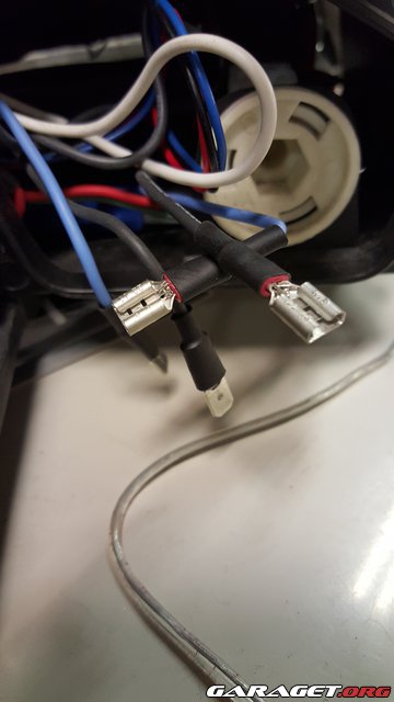

Kul att jobba med krymp slang. att man aldrig använt sånt tidigare tongue
https://www1.garaget.org/gallery/images/74/73108/73108-73b46f9b1f252d1e9e967c5e58020da5.jpg
"hattar" så det inte blir kortis tongue
https://www1.garaget.org/gallery/images/74/73108/73108-0f1c43ca5f03de0d5a6ad8153731839e.jpg
Sen bara sätta ihop dessa i lyktan så funkar dom som vanligt igen smile
https://www1.garaget.org/gallery/images/74/73108/73108-e967861ba06365182a94a3c024ce5124.jpg

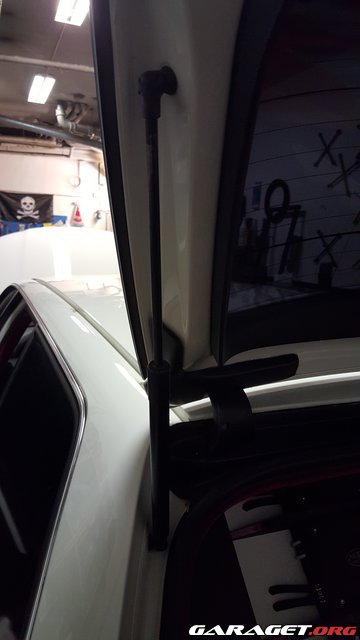

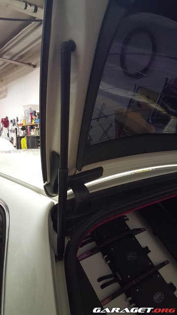

Stöd för skuffluckan samt att det vart så jäkla mycket snyggare med "tjocka gasbämpare istället för att man ska se den tunna pinnen tongue
https://www1.garaget.org/gallery/images/74/73108/73108-9415f268709de5ceae14090e2f893bb8.jpg

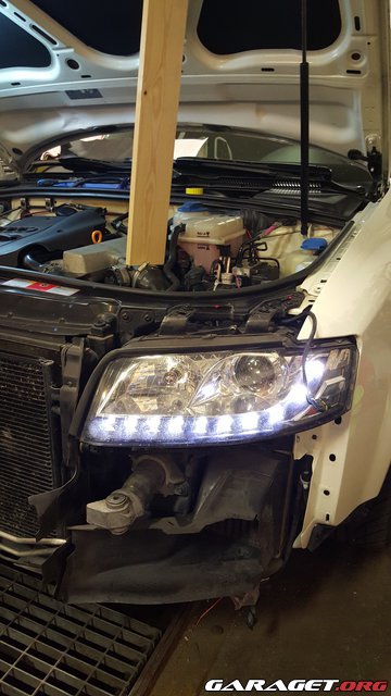

Fronten samt taklisterna ska hämtas på Onsdag, sen ska lysen samt nya frontläppen passas in och monteras tillsammans med fronten såklart. Sen ska det kläs lite mer i baksätet samt montera fast coversen i skuffen. kommer i mån av tid bli lite krackelerade lister bara som design sen, men det bror på. kommer se nästan helt annorlund ut i skuffen mot förra året igentligen så det känns kul smile

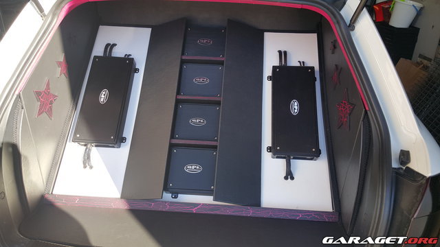

Nästan Elmia nu. 3 dagar kvar och ett 10 tal små punkter kvar att fixa klart smile
Nästan helt klart i skuffen nu ialafall för i år smile
https://www1.garaget.org/gallery/images/74/73108/73108-2b6afeee1669df45dd33c90a4451ef0e.jpg

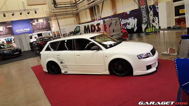

https://www1.garaget.org/gallery/images/74/73108/73108-33c8e8706861853920435efeac0eec10.jpg
Uppställd och reder elmia 2016.. Ska bli en spännande helg!

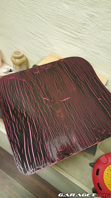

Hur har du gjort med lacken på de "krackelerade" eller vad man ska kalla de?
You say tomato
I say Fuck you!
2015 Dbakuten.
5 092 Inlägg
28 mars 2016
#2050
Tallifjant skrev:
Kan nu glatt meddela att få spana in din bil lyfte mitt intryck mer än vad jag fått av bilen här! Såg riktigt go ut!😄
Kom in lite försent pågrund av bilköer på e4an, men hann se det mesta i varje fall:)
Haha va bra och kul att du inte vart missnöjd då :p
Jo det är så pass simpelt som så, vi har grundlackat allt vitt. Lackat sedan med den undre färgen, vilket i detta fall är rosa. Sen har man på en krackeleringslack (crackleglace) Finns att köpa på tex panduro hobby. Stryker man på ett bra lager med sånt och låter det torka några timmar. Sen har du på sista lacken vilket är svart. Men där måste man ha massa massa färg och dra penseln endast en gång eller max 2 ggr. (Om man vill ha samma/liknande effekt som vi har på lister och golvmattor)
Annars spricker inte färgen isär som den ska. Men efter några sekunder ser man direkt när det börjar spricka och så drar den isär lacken själv under 10-20 minuter kanske. Sen efter det har vi sprayat på ett lager med matt klarlack för att skydda ytan bara och förhindra solblekning lika mycket smile
Så igentligen är det en skit enkel grej att göra och det blir lagom annorlunda och kanske kan se mer avancerat ut än vad det är smile
