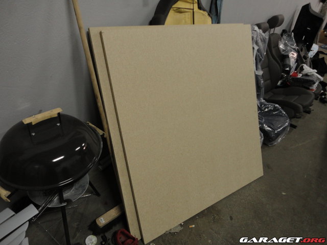

22mm golvspånskivor hämtade i dag (bra deal oxå) så nu börjar affärerna gå åt det hållet jag vill igen HAHA..

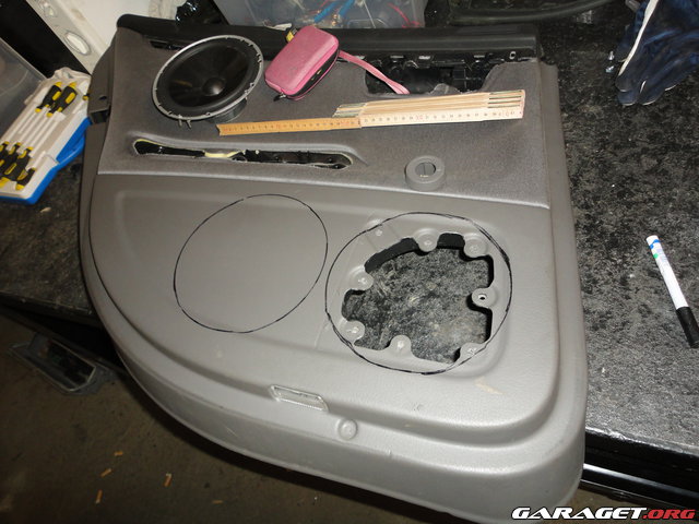

Fick inte så mycket gjort i garaget i dag än att test märka ut lite ungefär vart högtalarna kommer sitta i bakdörrarna.

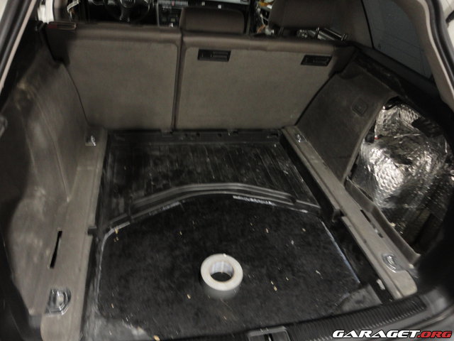

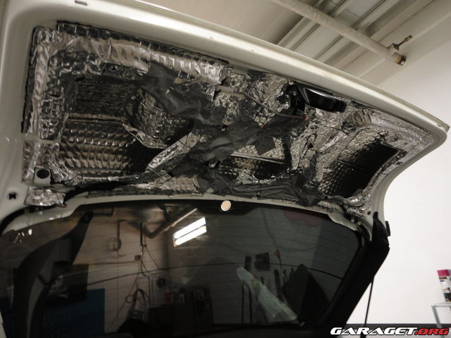

Slänger in lite bilder som vart tagna i kväll smile
Bilden med ögonlocken är skarven photosohppad och kommer inte heller ha "huv förlängningen" som är på bild.
Tror detta kommer blir riktigt najs när det väl sitter där på riktigt smile

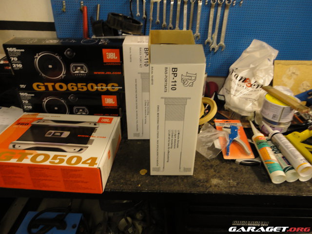

#608
4st högtalare
1st 4kanlssteg
2st (av 8) bafflar
2st 4" basportar
finspackel
standardspackel
lite kopplingar och en riktigt kabelskalare inhandlat i dag big_smile

diverse prylar från biltema & brl i dag då smile högtalare, steg, portar, diverse lim och spackel plus lite smågrejer. så nu har vi allt för att köra igång med dörrsidorna iallafall smile Ska ev köpa ett högtalarpaket till så det blir 4st högtalare i skuffen i stället. blir iallafall 2st i varje dörr och 4 steg som ska försökas gömmas någonstans i bilen tongue

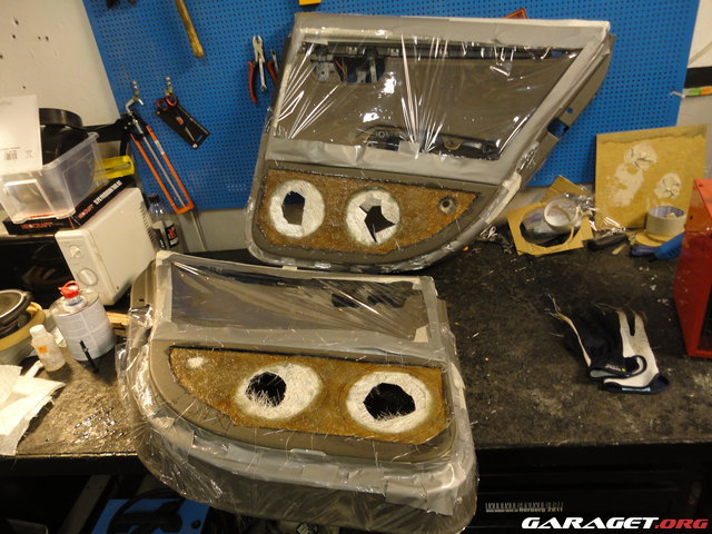

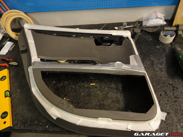

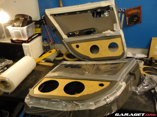

Fick fingrarna ur & började med dörrsidorna bak. har kapat ur plasten, lagt i skiva och kapat ur för högtalare osv.
Lagt på 2 lager glasfiber och ska på med minst 2 lager till innan resten kommer få spacklas upp.

https://www1.garaget.org/gallery/images/74/73108/73108-9b8dea19df0836429429493ebfe2fa50.jpg
Kapat ut en passande skiva, dock bara 7mm men med glasfiber & spackel + förstärkningen på insidan så kommer detta bli svinfint tongue har inte plats för nå mycket tjockare material heller tyvärr.
https://www1.garaget.org/gallery/images/74/73108/73108-01c929577da764d6e6a5ef390ed5693b.jpg
https://www1.garaget.org/gallery/images/74/73108/73108-2c99b51938c68dccc000da924791b43b.jpg
blir nog säkert kalas när det är klart, annars får man skaffa nya dörrsidor & låta någon annan bygga om dom HAHA tongue
