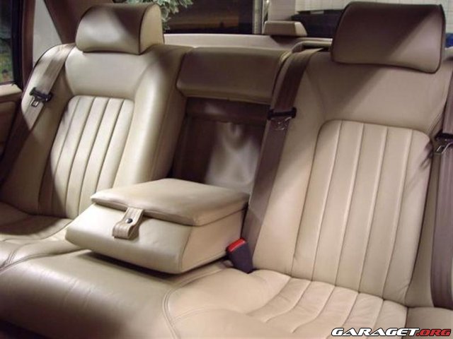

mmm s90 baksäte är mysigt. Titta gärna in mitt:
https://www1.garaget.org/archive/109/108679/132064/132064-1218890.jpghttp://www.garaget.org/?car=132064&image=1218890
