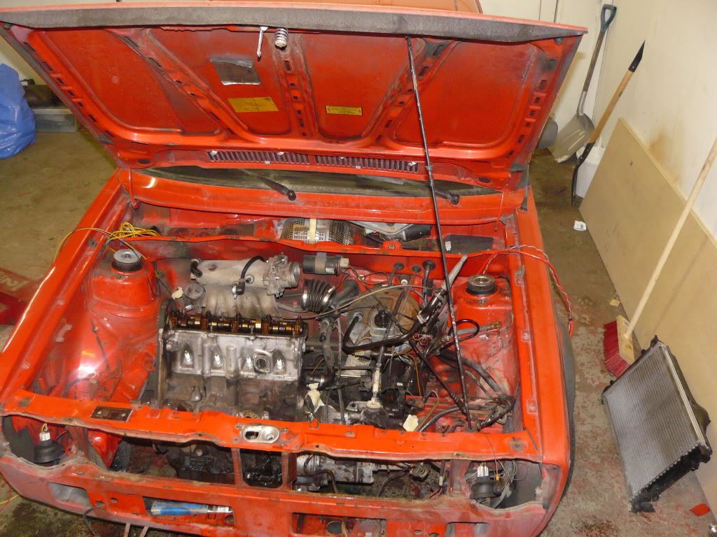

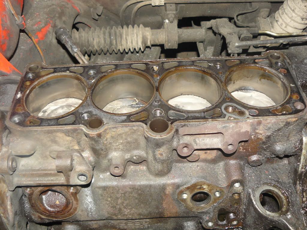

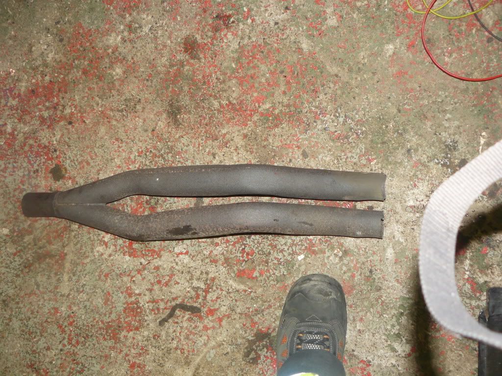

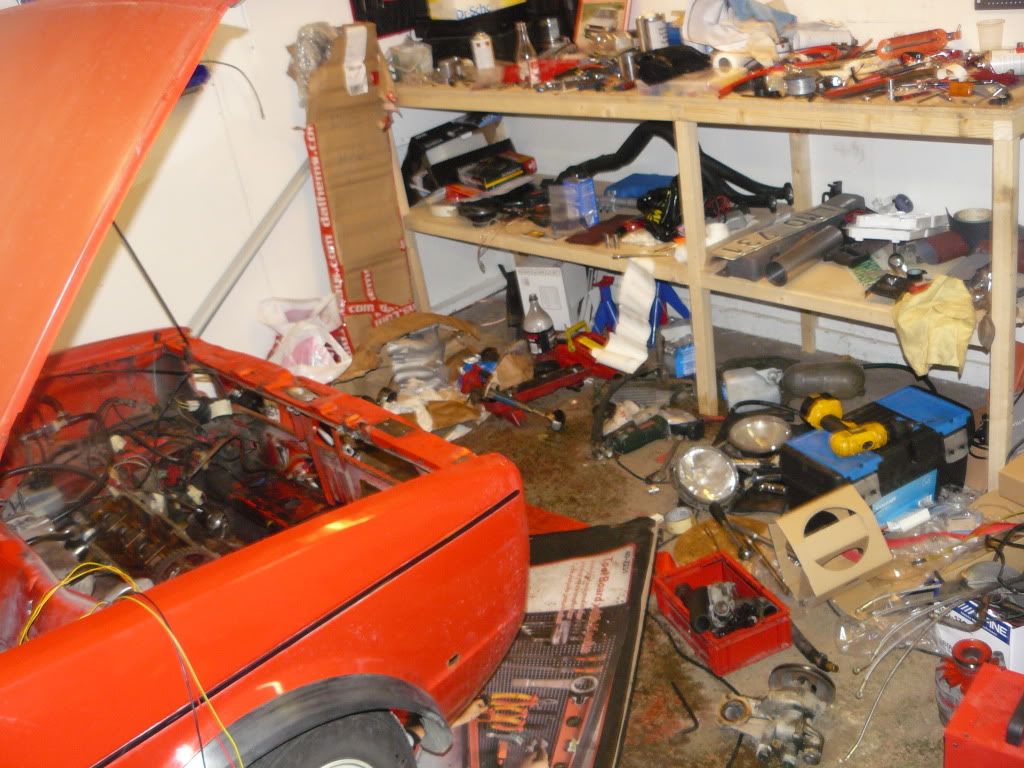

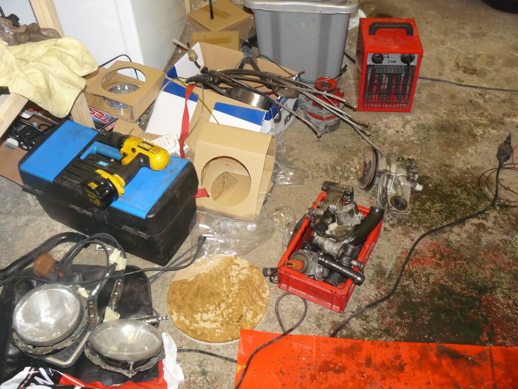

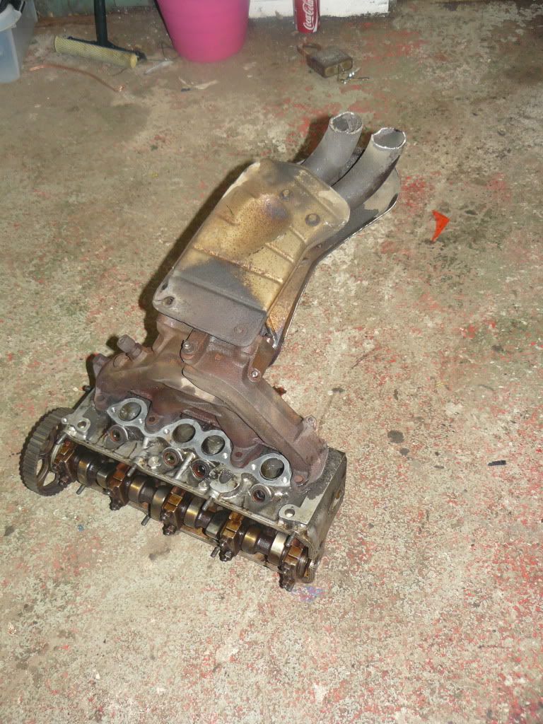

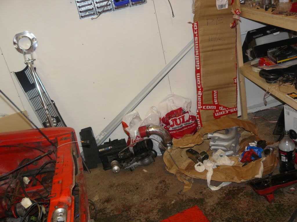

Ouff, grenröret höll verkligen på att driva mig till vansinne.. fick av alla bultar utom de två mitt under.. gick verkligen inte.. försökte mig på att dela grenröret istället. lyckades få loss 2 av 4 muttrar, sen var det kört igen..
Grejade med lite annat under tiden, plockat bort hela k-jeten, fördelaren, vattenpumpen, insuget, rör och slangar, kylaren åkte ur. fronten är tom osv.
Sen kom garagepolaren Peder förbi, då bestämde vi oss för att fimpa grenröret nere vid böjen för att kunna lyfta av toppen. Lite mekande hit o dit, 2 kapskivor gick åt, sen lyckade vi knixa av det sista.
Så nu är toppen av och blocket åker ur imorn. Kommer att släppa det neråt o sen lyfta bilen för att få undan den.
Lite bilder, orkar inte skriva bildtext.
http://i737.photobucket.com/albums/xx17/Mrpete82/P1080530.jpg
http://i737.photobucket.com/albums/xx17/Mrpete82/P1080531.jpg
http://i737.photobucket.com/albums/xx17/Mrpete82/P1080533.jpg
http://i737.photobucket.com/albums/xx17/Mrpete82/P1080534.jpg
http://i737.photobucket.com/albums/xx17/Mrpete82/P1080535.jpg
http://i737.photobucket.com/albums/xx17/Mrpete82/P1080536.jpg
Såg riktigt fint ut, ingen svart sot alls, inte ens nån vändkant :shock:
http://i737.photobucket.com/albums/xx17/Mrpete82/P1080537.jpg
Mongogrenröret, F U !
http://i737.photobucket.com/albums/xx17/Mrpete82/P1080538.jpg
Toppjäveln!
http://i737.photobucket.com/albums/xx17/Mrpete82/P1080539.jpg

Kanonbra jobbat!!!! Ja så kan det tyvärr gå när saker rostar fast och så....har fått min släng av det med...men skam dem som ger sig smile
Häls. Hervas
luftgekühlt für alle
3 068 Inlägg
28 januari 2011
#539
Tackar! Ja helvete, klämde två fingrar, slant med nyckel ett par ggr o slog i handen, slant o fick vass kant under nageln, svurit, svettats och har ju inte ens fått ur blocket än, haha.. men det ska nog gå ganska bra imorn. Har nästan bestämt att jag ska släppa ner hela drivlinan, det blir enklare så tror jag.. lättare att göra rent/iordning motorrummet då också.
Återkommer imorgon smile
