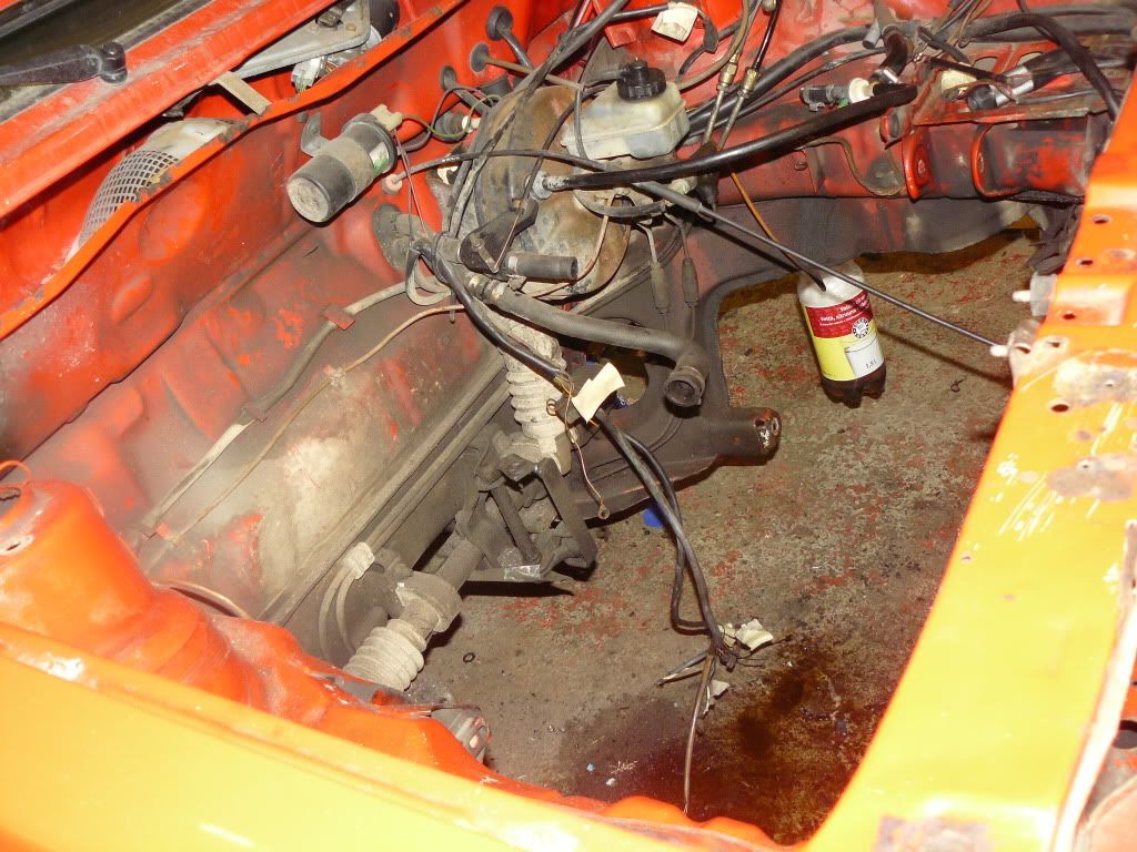

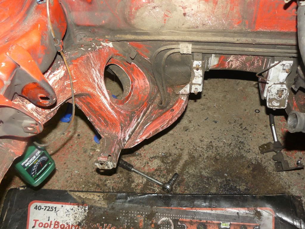

Motorn är som sagt ur och motorrummet ser ganska tomt ut, men SKITIGT.. "ogilla".. så då är det bara o sätta igång med rengöring.. fan, funderar på att bygga en dolly o rulla iväg bilen för högtryckstvätt.. vore jävligt smidigt. Men får se hur det hela tar sig.

En till bild på det sketna motorrummet

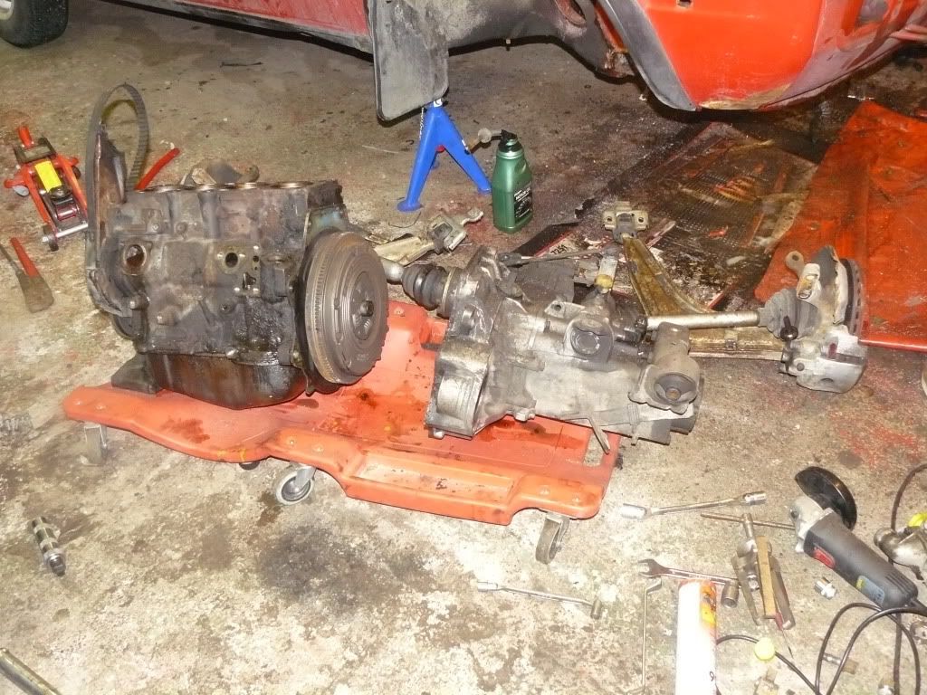

http://i737.photobucket.com/albums/xx17/Mrpete82/P1080553.jpg

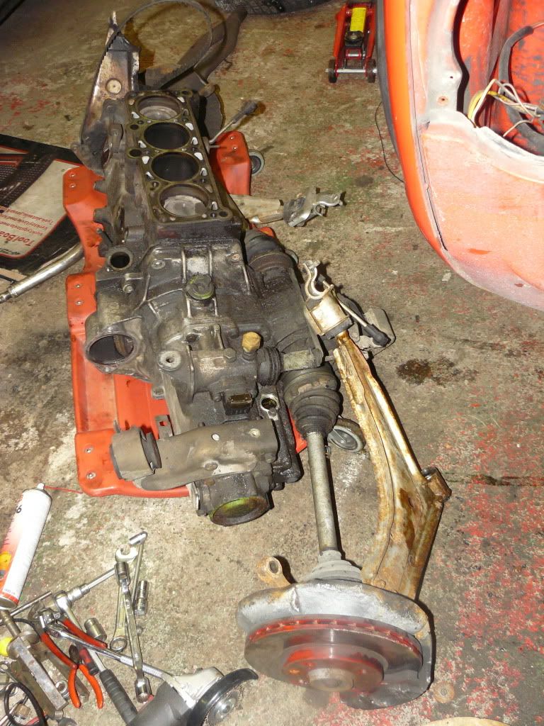

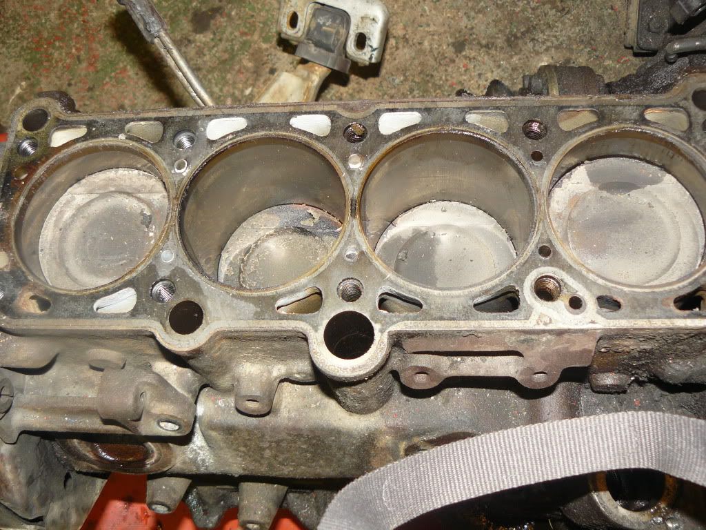

En till på motor o låda, endast växellådan och drivlina skall användas
http://i737.photobucket.com/albums/xx17/Mrpete82/P1080554.jpg
Nu har det visserligen ramlat ner lite skit, men såg sjukt fint ut för att ha gått 24K mil
http://i737.photobucket.com/albums/xx17/Mrpete82/P1080555.jpg

http://i737.photobucket.com/albums/xx17/Mrpete82/P1080559.jpg

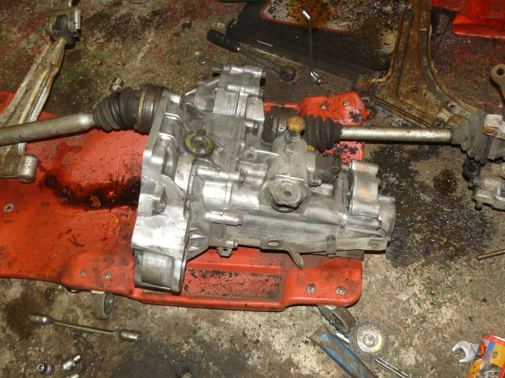

Delat på motor och låda

Tog bort lite skit från växellådan, ser genast mkt finare ut!

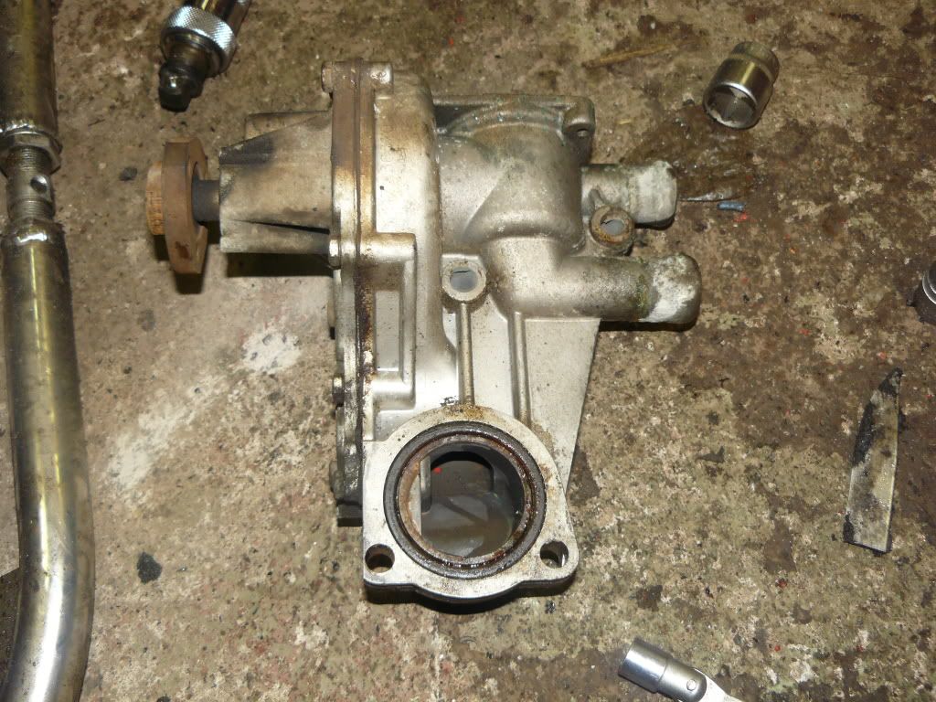

http://i737.photobucket.com/albums/xx17/Mrpete82/P1080563.jpg
Gamla vattenpumpen, såg också ganska fin ut, ingen sörja

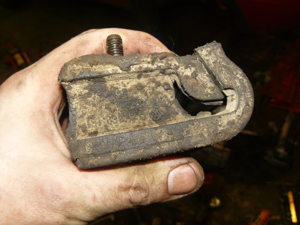

http://i737.photobucket.com/albums/xx17/Mrpete82/P1080565.jpg
Växellådsbussningen däremot var sopslut, haha precis som övriga motorbussningar...

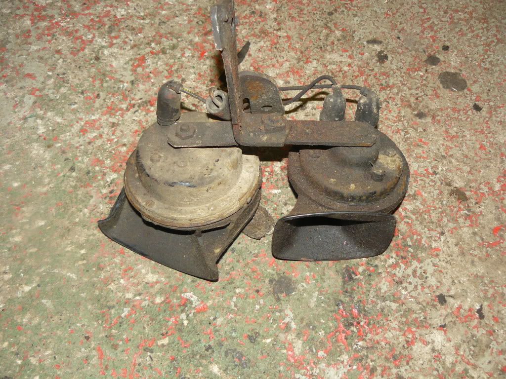

http://i737.photobucket.com/albums/xx17/Mrpete82/P1080568.jpg
Nån som vill ha en tuta? hahaha.. tror det blir en ny

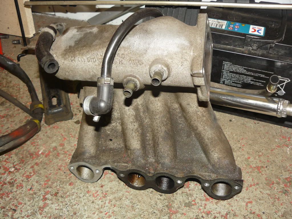

Gti-insug som blir över då jag köpte Tommys glasblästrade smile

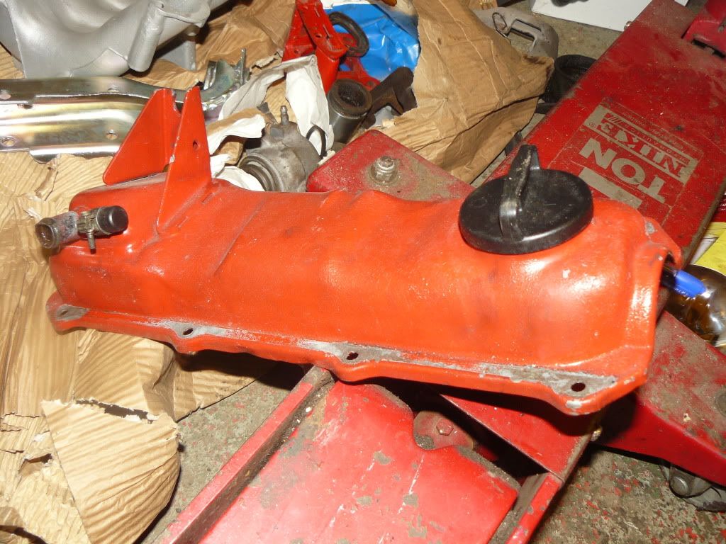

http://i737.photobucket.com/albums/xx17/Mrpete82/P1080570.jpg
Ventilkåpa, blir också över, precis som toppen, blocket, svänghjul osv..

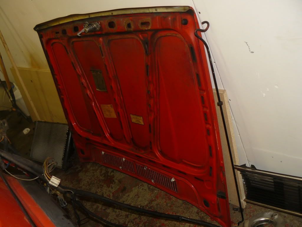

Det blev lite ljusare att greja i motorrummet när huven åkte av

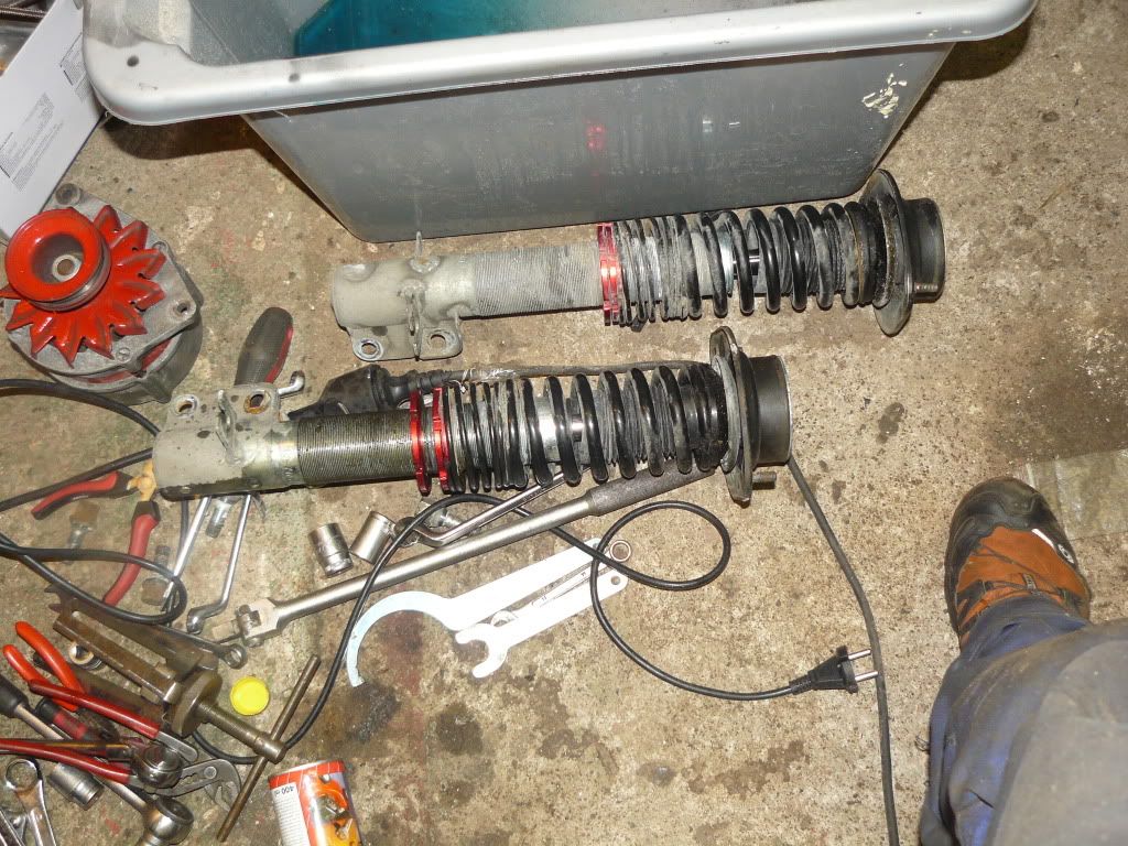

Ska du putsa upp coilsen nu?
Snyggt med svarta fjädrar o galvade ben..
Nu ska du blästra delarna va?
Ser riktigt bra ut

Ja, jag tar de nu när jag ändå har allt av. Nöjd med dessa faktiskt, först var jag livrädd att de fastnat då hjälpfjädern inte åkte isär, men såg sen att det beror på att jag höjt så mkt så de är så långa de kan bli tongue
Jag ska blästra så mkt som möjligt, frågan är bara om man ska pulverlacka också.. blir lätt så dyrt då.. sad

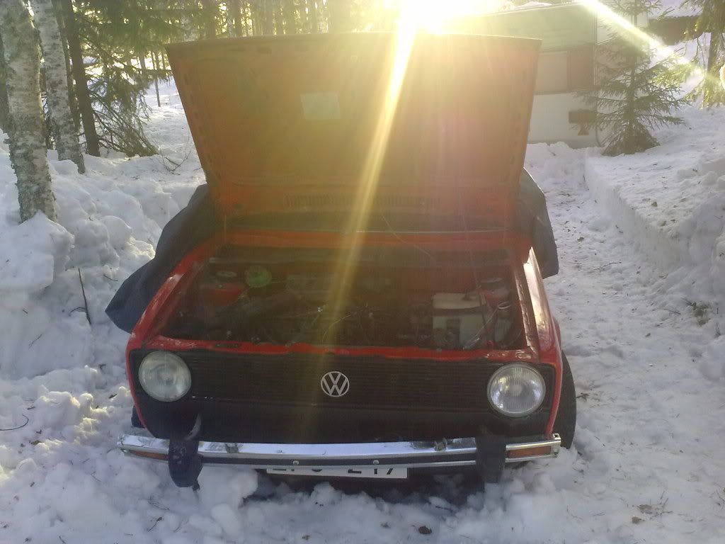

Åh jag blir så sugen på att skita i kylan, snön osv och riva NU!
Va till stugan idag och tittade till golfen ivf! Var där igår och skottade fram den, var snö till taket nästan! =O
Kromfångarna skruvas av för att säljas, därför de hänger som de gör smile

Hehe, mekat ute i kylan har jag gjort för sista gången.. fan va jobbigt det var när jag skulle byta bromsarna på pugen jag hade innan..
Vad ska du ha istället? stora fångare eller inga alls? kanske en spoiler?

Ja inte fan är det roligt att stå och frysa sad
Jag ska ha plastfångarna med kromkant, köpt en sprillans bakfångare redan smile
