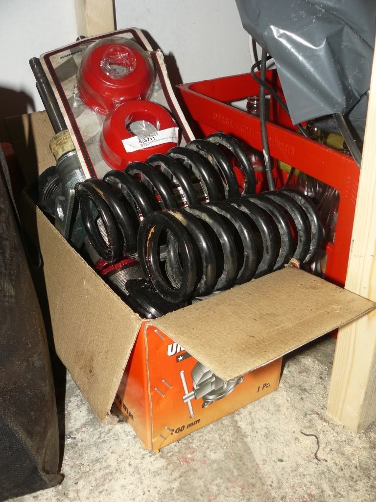

Monterade sedan isär coilsen, ska rengöras. Har även kommit på hur bussningarna ska sitta.. tror jag..

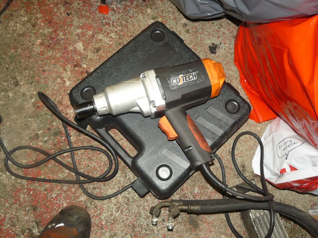

Månadens klart bästa investering, mutterknackar från clas olsson 599:-
http://i737.photobucket.com/albums/xx17/Mrpete82/P1080590.jpg

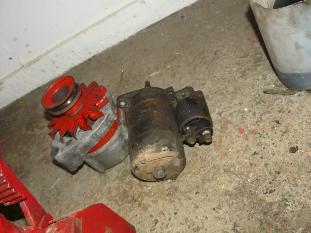

Startmotor och generator skall få sig en uppfräschning, ev nya lager.

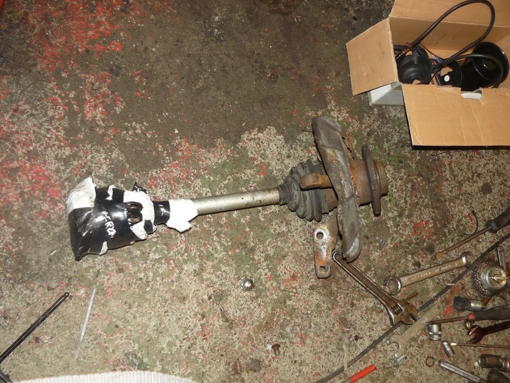

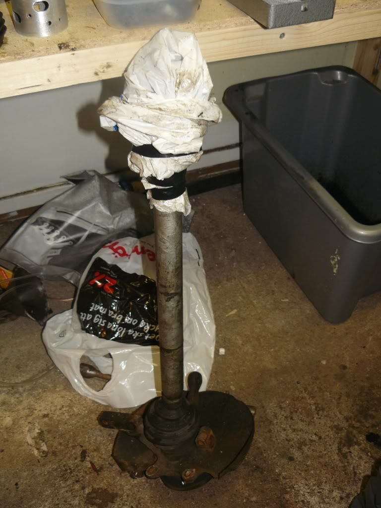

Drivaxel nr. 1, ska ta av nav, spindel, byta sköld, fräschas till o lackas.
http://i737.photobucket.com/albums/xx17/Mrpete82/P1080587.jpg
Drivaxel nr. 2 Samma sak som andra
http://i737.photobucket.com/albums/xx17/Mrpete82/P1080588.jpg

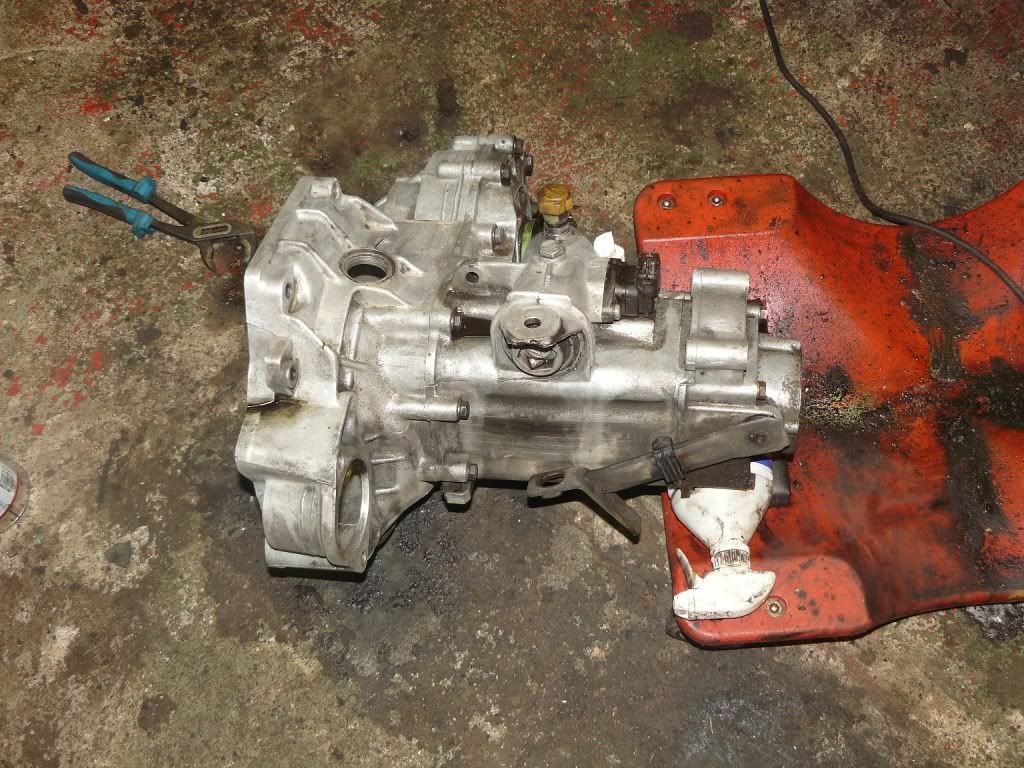

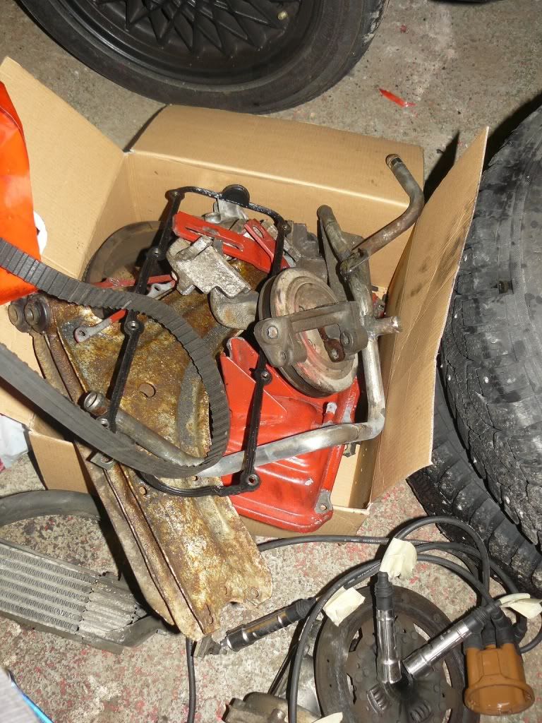

Fortsatt lite på lådan, knackat av locket för att byta urtrampningslager, var köper man ny kåpa billigast?
http://i737.photobucket.com/albums/xx17/Mrpete82/P1080598.jpg

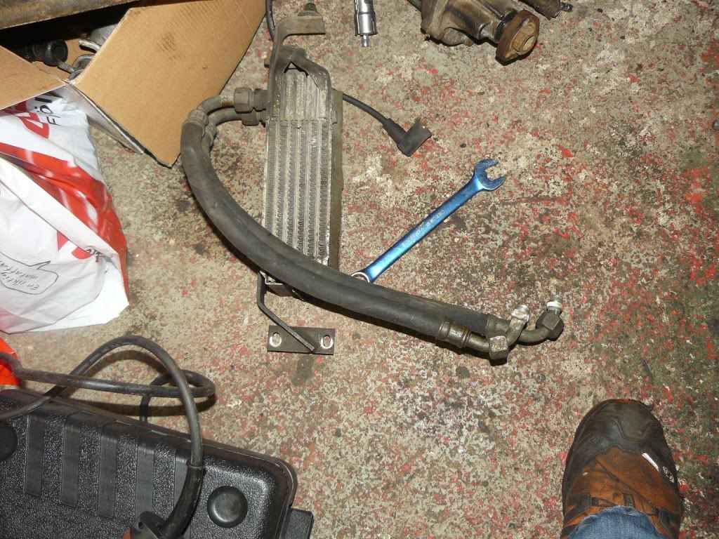

Original oljekylare som inte skall användas

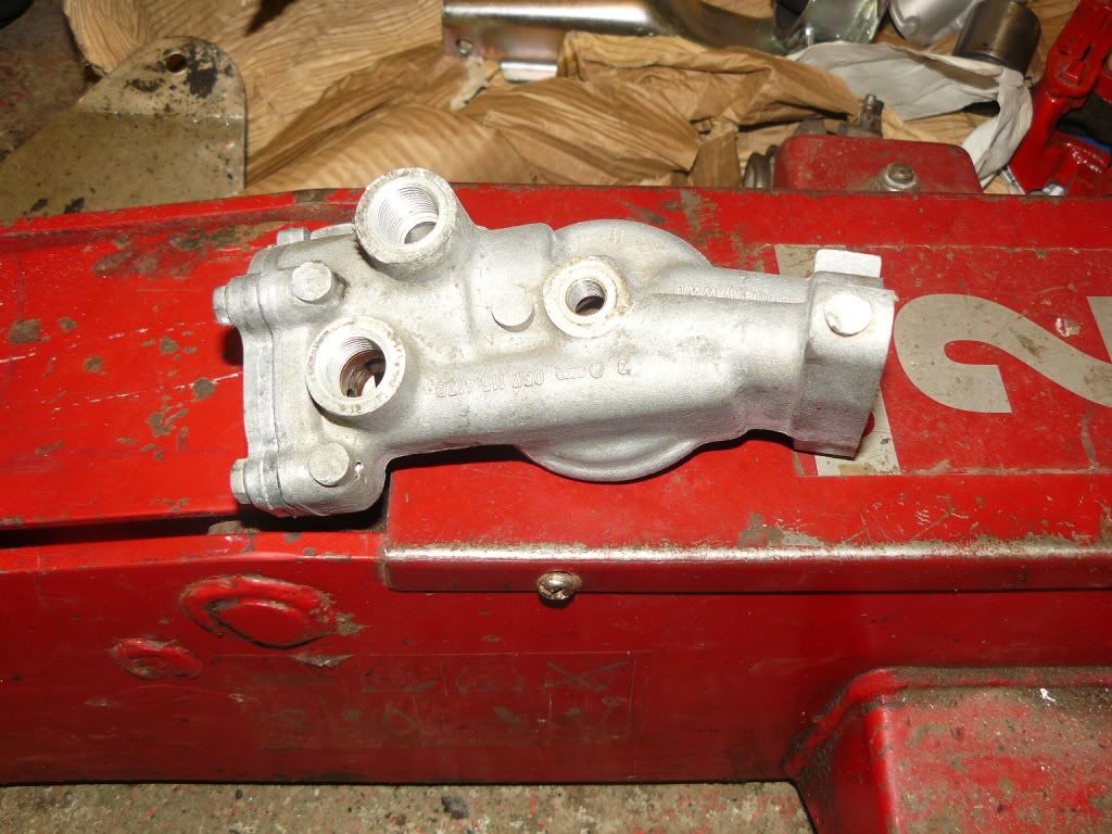

Filterhållare som visade sig inte passa på AGG-blocket.. får skaffa filterhållare med sandwich för oljekyl

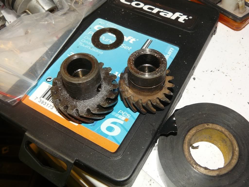

De ondskefulla dreven som bidrog till två stygn i tummen  :evil:
http://i737.photobucket.com/albums/xx17/Mrpete82/P1080589.jpg

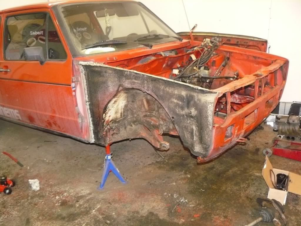

Då klockan inte var alltför mycket så tänkte jag att det var lika bra att riva av en skärm för att kolla hur det såg ut.. var lite rost under breddaren men bara ytligt, inte alls så farligt som jag trodde..

Japp, med fingrarna i behåll dessutom! Nu måste jag bara fixa ny låspinne samt be garagegrannarna snällt att svarva en adapterring till fördelaren.
GTIEXTREME eller nån annan kanske vet om det går att köpa en sån låspinne på VAG eller liknande?

Har du någon bild på det du söker?
Så ska jag försöka hjälpa dig
Står stilla i mitt hue just nu,hehe
Om du kollar på bilden på dreven till fördelaren lite längre upp så är det pinnen som går rakt igenom och låser drevet i fördelaraxeln. Den är lite special och drevet måste ju sitta ordentligt smile

Peter_Eriksson skrev:
Gå in på vag och kolla vad pinnen kostar...
Får göra det, kan inte kosta många kronor. Finns ett kit på techtonics med fördelaradaptern +låspinne för 30$ vilket inte är farligt dyrt heller. Men när jag knappade in beställningen och skulle räkna frakten fick den fram 88-100$ i fraktkostnad?! vilket verkade hutlöst, så jag skrev ett mail till dem och frågade efter den korrekta fraktkostnaden. Har inte fått något svar ännu.

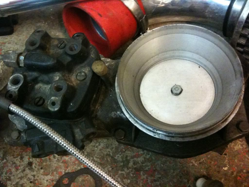

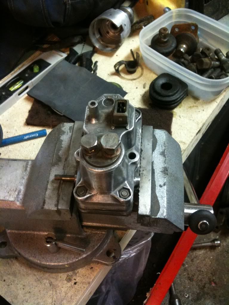

Var en snabbis i garaget idag och lämnade grejerna som jag hämtade ut. K-jetronic från volvo 240 turbo. och polyuretanilägg till motorbussningarna. De kommer göra STOR skillnad, blir mkt stummare. Lite vibrationer på tomgång kan man ju stå ut med smile
Tog ett par mobilbilder när jag ändå var där eftersom jag inte kunde låta bli att packa upp o pilla lite på grejerna, hehe

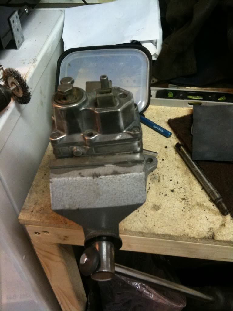

Börjat göra rent o slipa lite på styrtrycksregulatorn. Skillnaden mot regulatorn från gti:n är att man kan ställa bränsletrycket. Dock har jag inte riktigt koll på vad man ska göra med vakuumet eller vad det är.. går väl till pysventilen på turbo?
http://i737.photobucket.com/albums/xx17/Mrpete82/IMG_0232.jpg
http://i737.photobucket.com/albums/xx17/Mrpete82/IMG_0233.jpg

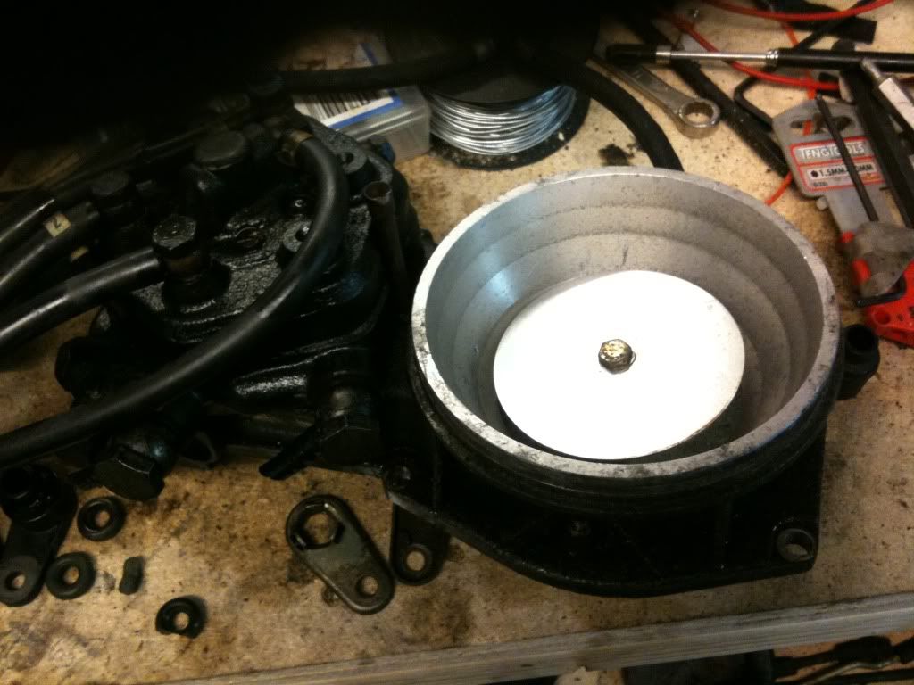

Här är luftvåg och bränslehuvud till golf 1 gti
http://i737.photobucket.com/albums/xx17/Mrpete82/IMG_0236.jpg
Syns skillnad, annan utformning på vågskålen, bränslehuvudet, ger annan effektkurva smile
http://i737.photobucket.com/albums/xx17/Mrpete82/IMG_0234.jpg

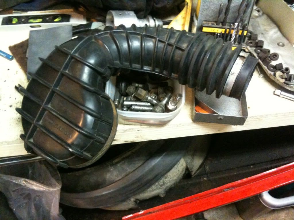

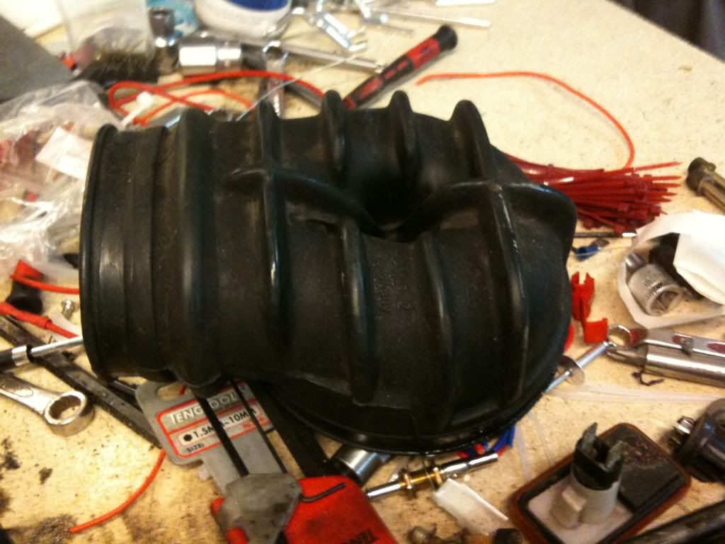

Sen får jag se vilken av bälgarna jag använder, går ju att lösa på olika sätt.
Golf
http://i737.photobucket.com/albums/xx17/Mrpete82/IMG_0238.jpg
240T
http://i737.photobucket.com/albums/xx17/Mrpete82/IMG_0237.jpg

Sen var jag en sväng till garaget idag efter jobbet, blev inte jättemycket gjort. Samlade ihop lite delar som precis lämnats på blästring, blir mer grejer sen men jag måste ha en 30-hylsa till framnavel för att få loss spindlarna.
Körde en lite sväng på höger hjulhus, fan va segt det är med karosserivax och underedsmassa.. men det börjar se fint ut iaf
Eller vad tycks?

#579
Ja fy fan! Man är inte avis på dig! Hålla på och skrapa bort det där är inte kul! Har du testat roterande bläster på borrmaskin? Gick riktigt bra för mig iaf! smile
Hehe, egentligen är det väl inte så farligt när det bara är ett hjulhus.. vågar inte ens tänka på underredet.. men det blir garanterat inte denna gången iaf, golvet verkar väldigt friskt. Gubben innan mig underedsbehandlade den varje år smile (94-10).
