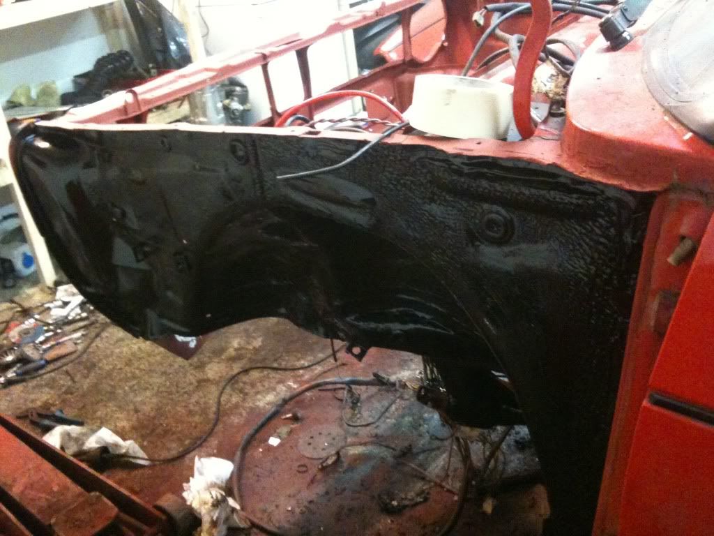

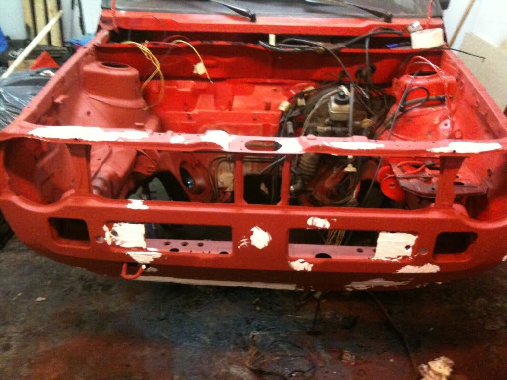

Har grejat lite mer idag, kom även på att sladden som märkningen försvann på går till vindrutespolningen.
Langar ett par bilder istället för att skriva en essä om vad jag gjort. Det handlar om motorrummet, fronten och hjulhusen iaf smile
Några kassa mobilbilder:

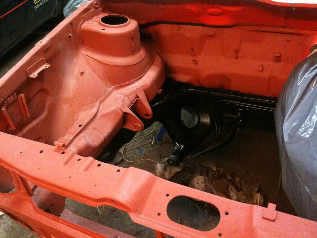

Idag ringde det på dörren, Fedex ville lämna ett litet paket smile

Gjort i princip klart för lackering av resterande motorrum
http://i737.photobucket.com/albums/xx17/Mrpete82/IMG_0251.jpg
Det var alles för idag

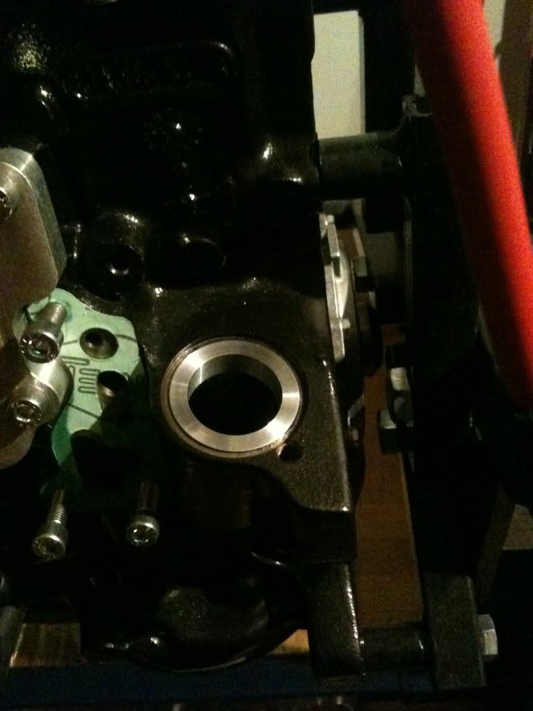

#595
30 dollarspaketet från techtonics usa smile
Adapter för att kunna använda gti-fördelaren i 2l blocket, samt låspinne till drevet. Den gamla borrade jag ju sönder tillsammans med tummen, hehe

Testade adapterringen också, passformen är perfekt smile
