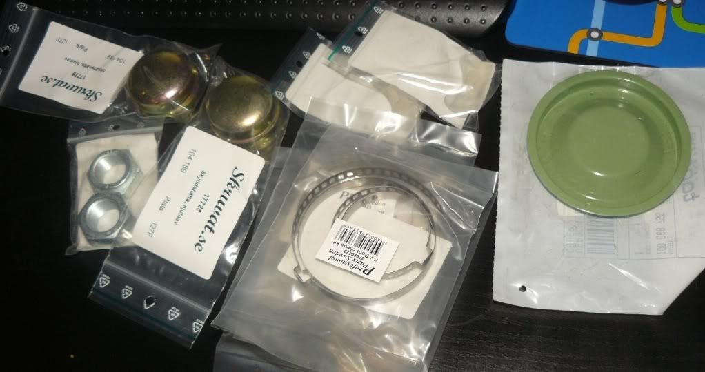

Just ja, jag hämtade ju ut ett till litet paket idag, lite delar från skruvat.se
drivaxeldamaskklammer
navskydd bak
hjulmuttrar fram
kåpa för urtrampningslagret
plastclips till stolsskenorna
http://i737.photobucket.com/albums/xx17/Mrpete82/P1080636.jpg

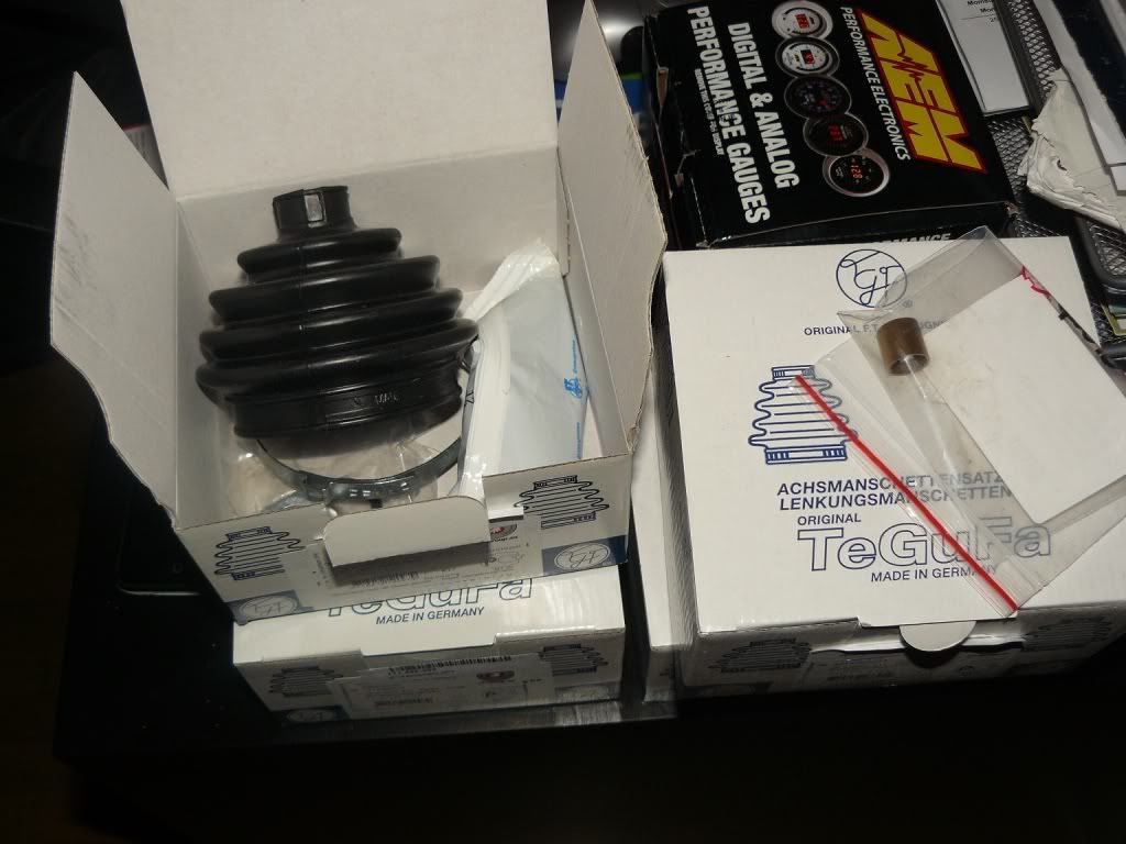

Hämtade ett paket idag, 4st nya drivaxeldamasker och en växellådsbussning, tack dalhems för fin service och trevliga priser! smile
Annars har det inte hänt jättemkt spännande.. gjort rent lite mer, lackat en del smågrejer som blästrats. Mer bilder kommer vid ett annat tillfälle.. kameran är på vift igen.
Damaskerna
http://i737.photobucket.com/albums/xx17/Mrpete82/P1080661.jpg

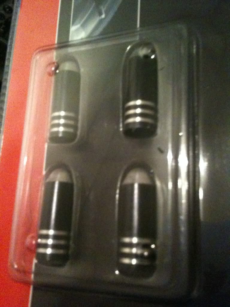

Fick en avi och ett litet paket idag, avin vet jag faktiskt inte vad den är för..hahaha.. kan vara växelspaksknopp som ser ut som en "eightball".
Sen var det några fina ventilhattar, ser lite ut som flashiga dildos, haha men det ska vara patroner av nåt slag... tongue
http://i737.photobucket.com/albums/xx17/Mrpete82/IMG_0283.jpg
