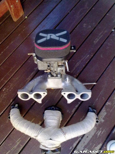

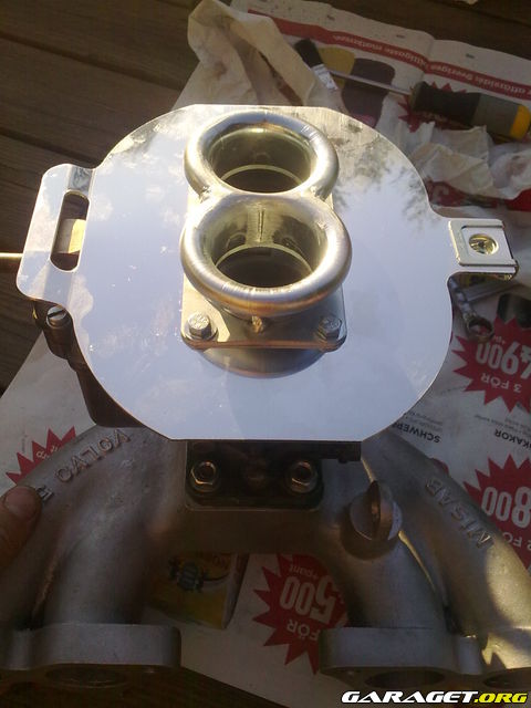

Här är grenröret som jag rett iordning som ska passa insuget till Weber 36/36 DCD.
https://www1.garaget.org/gallery/archive/98455/957148_wis0kt.jpg
Här det färdiga resultatet:)
https://www1.garaget.org/gallery/archive/98455/957149_9grljx.jpg

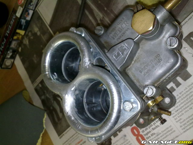

Trattarna till förgasaren i luftfiltret som är pipercross 65mm högt med basplatta till förgasaren
https://www1.garaget.org/gallery/archive/98455/957150_469uge.jpg

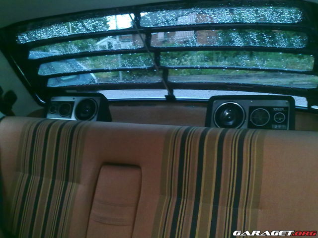

Kopplade in nya högtalare
https://www1.garaget.org/gallery/archive/98455/964455_a1bedx.jpg

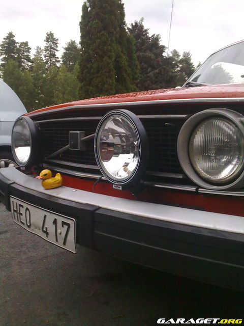

Satte även dit nya extraljus
https://www1.garaget.org/gallery/archive/98455/964453_o2190f.jpg

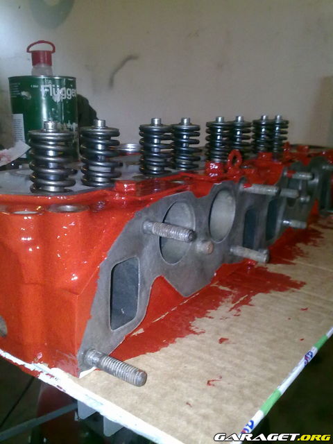

Fick hem toppen igår är nästan färdig med den har slipat in ventilerna på den. Har lagt på lite färg på den också:P
Det är Portad och planad b20e topp. bilder kommer på portningen och slut resultatet:)
https://www1.garaget.org/gallery/archive/98455/964456_9uvcic.jpg

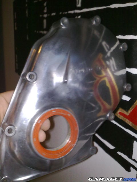

och transmissionskåpan (notera b18 texten;))

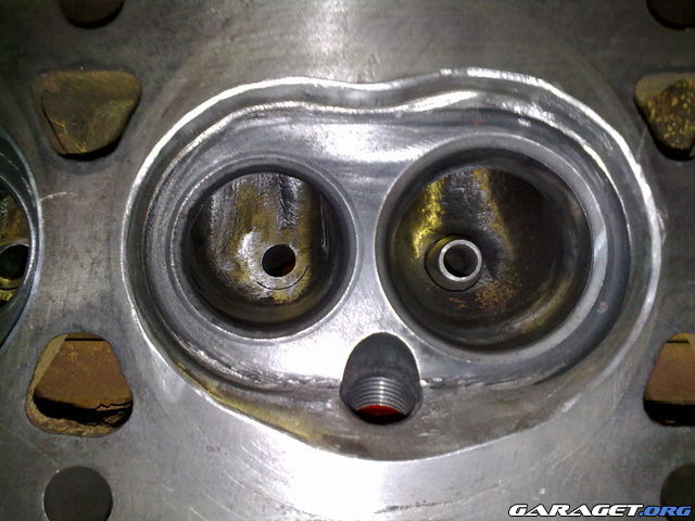

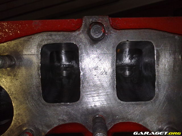

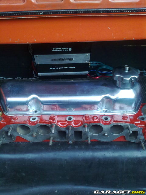

Nu lite bilder på portningen Jag har gjort portningen själv. Det är första gången jag portar i en topp och är nöjd med resultatet:)

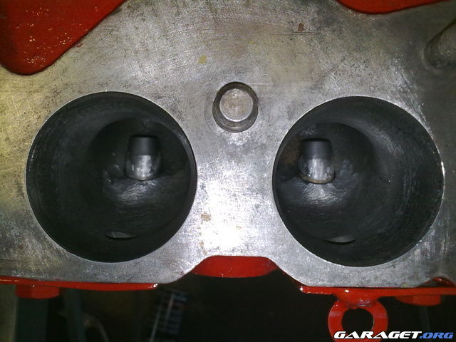

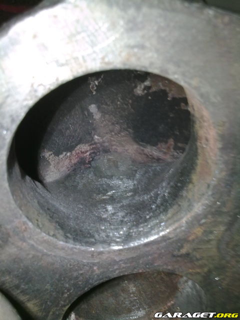

En bild på förbränningsrummet dock inte jag som gjort det men jag har snyggat till och gjort dem mer lika varandra.
[img]https://www1.garaget.org/gallery/archive/98455/978606_g40tap.jpg[/img]
Insugsportningen:)
[img]https://www1.garaget.org/gallery/archive/98455/978607_ty1fzr.jpg[/img]
Avgasportningen:)
[img]https://www1.garaget.org/gallery/archive/98455/978608_8ktffc.jpg[/img]

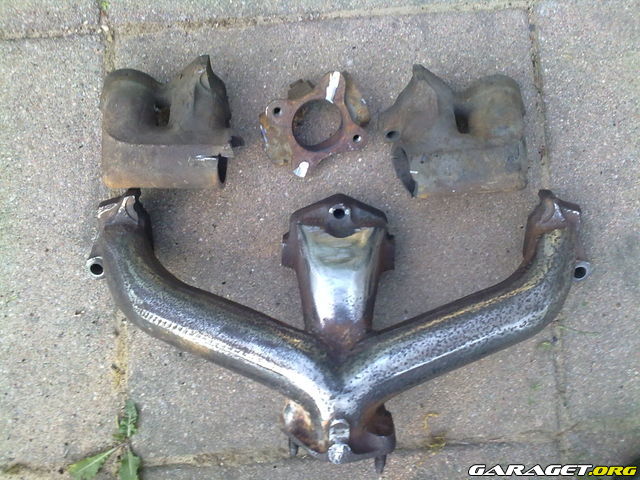

Har även jämnat till i grenröret så det ska flöda lite bättre.
[img]https://www1.garaget.org/gallery/archive/98455/978609_9tozdr.jpg[/img]

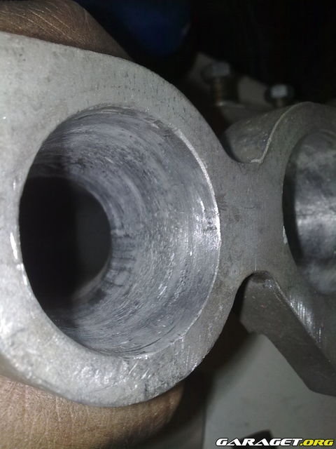

Även insuget till förgasern har jämnats till.
[img]https://www1.garaget.org/gallery/archive/98455/978610_fvrgc6.jpg[/img]
Har anpassat de mesta till det jag ska använda det till. därmed inte förstorat så mycket utan mest gjort så det inte bildas lustiga luftvirvlar, Därför är det slipat lite i insuget och grenröret. Allt gör sitt i slutändan:)

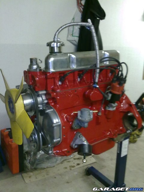

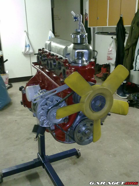

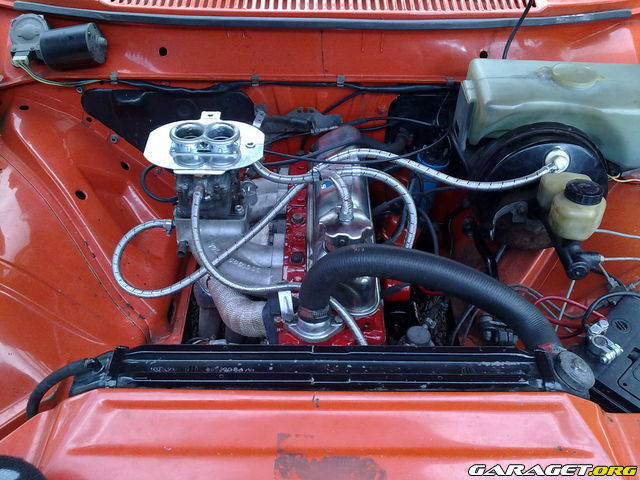

9 september 2010

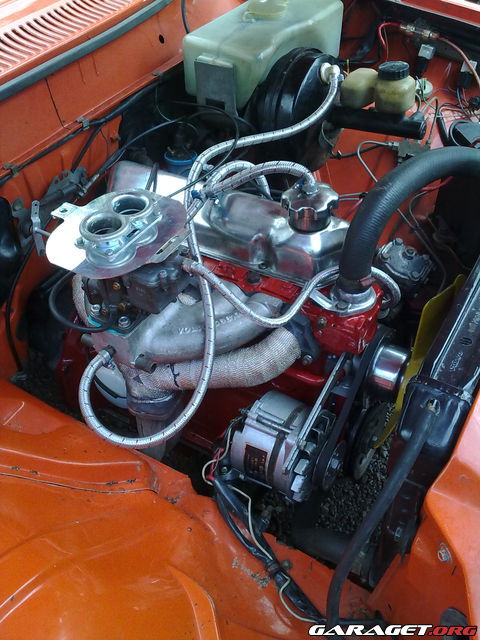

Slutresultatet, bättre sent än aldrig:P
https://www1.garaget.org/gallery/archive/98455/991674_xqka95.jpg
https://www1.garaget.org/gallery/archive/98455/991675_mh430q.jpg
https://www1.garaget.org/gallery/archive/98455/991676_t3w17u.jpg
https://www1.garaget.org/gallery/archive/98455/991677_ls6hur.jpg

så jäkla vakert de blev du.. grattis!!
