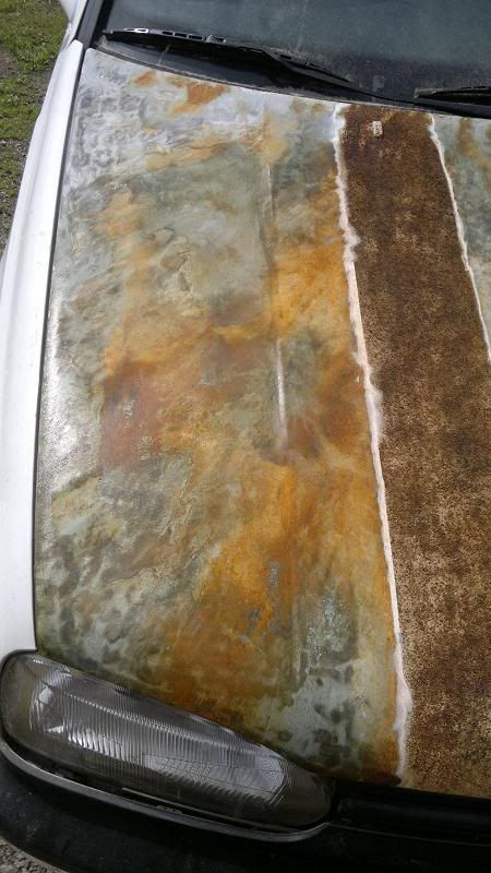

22 juni 2011
genväg eller inte..detta är huven efter knappt 24 timmar. men det är en galvad huv och jag har inte fått bort allt galv ser jag. huven är rensad från lack med stålborste på vinkelslip. sedan srayad med salt, penslad med batterisyra , sprayad med salt igen och nu idag sprayade jag den med en lösning av hjorthornssalt,citronsyra och salt. som sagt genväg eller inte men detta lär ju inte ta flera veckor iaf trots galvet.
http://i284.photobucket.com/albums/ll36/mrwolf81/huvdag2.jpg

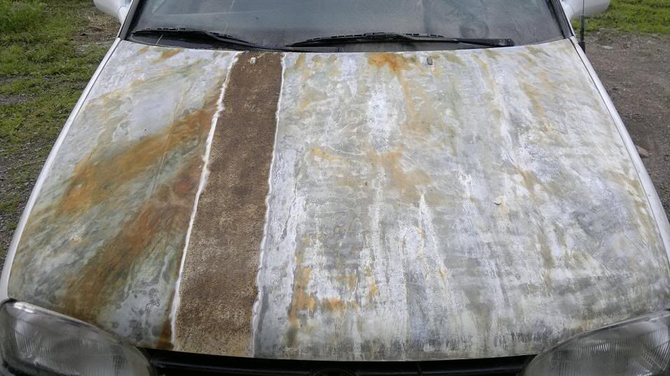

133 Inlägg
22 juni 2011
efter mera sprutande och ca 30 timmar
http://i284.photobucket.com/albums/ll36/mrwolf81/22.jpg
Svetsare
3 150 Inlägg
22 juni 2011
Det börjar ta sig  tongue

133 Inlägg
22 juni 2011
ja för att ha gått på 30 timmar smile. den ska få stå ute över midsommar. då regnar det ju alltid smile lagt på olika salter på den nu smile

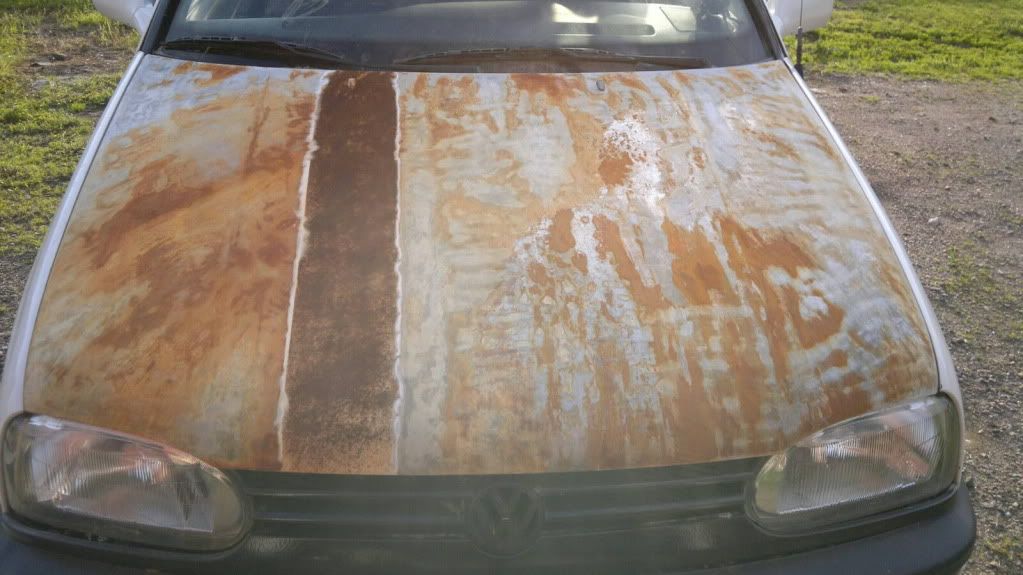

25 juni 2011
3 dygn...tog med mig 5 liter havsvatten hem nu som ska sprayas på
http://i284.photobucket.com/albums/ll36/mrwolf81/3dygn.jpg
133 Inlägg
28 juni 2011
kommer mer bilder snart..huven börjar se riktigt nice ut
