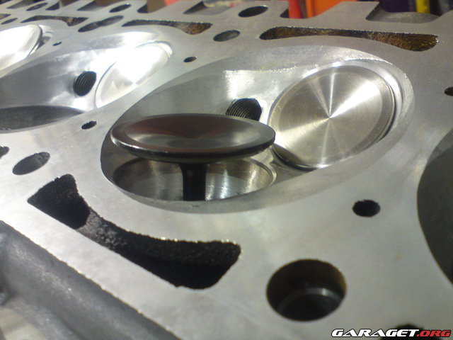

Nu var det dags att uppdatera tråden lite. Det som har hänt är att blocket är lackat. Smidda kolvar anlände 15/4 från CP pistons. Tryckplatta samt 6 pucks sinterlamell  från ppf är inhandlat. Toppen är färdig att sättas på. Den flödar 212 cfm med 1mm oversize ventiler samt steg 3 fjädrar och förstärkta vipparmar.
Arbetet på toppen stod Overboostracing för men delarna kommer från PPF.

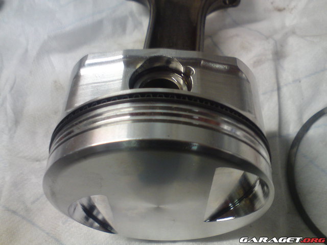

Lite bilder på projektet
https://www1.garaget.org/gallery/images/77/76871/76871-6e8676bf8a52d52548506bb9962cc248.jpg

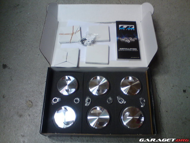

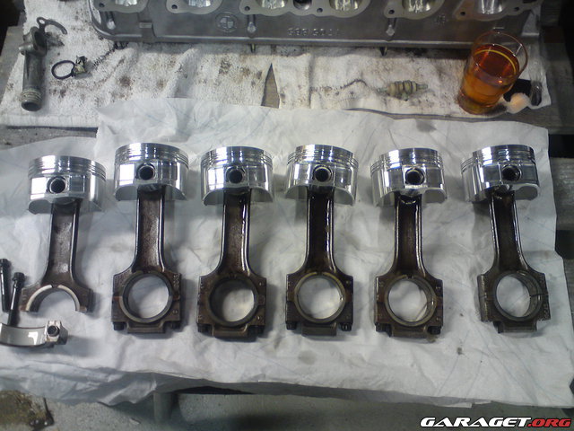

Kolvarna från CP pistons.

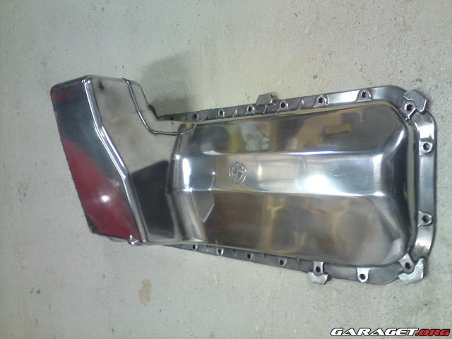

oljetråget

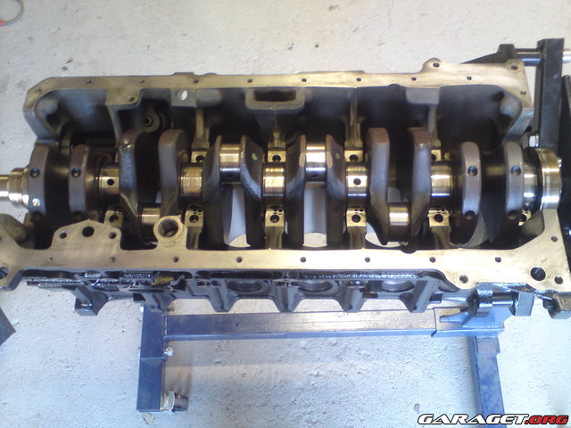

Veven är nu monterad. Kolvar och stakar åker i under dagen.
https://www1.garaget.org/gallery/images/77/76871/76871-72e1c31d7f0894ed57455dab196e0670.jpg
Veven är ismile
https://www1.garaget.org/gallery/images/77/76871/76871-b3d5f6a7a1933625141dd9723e2bc467.jpg

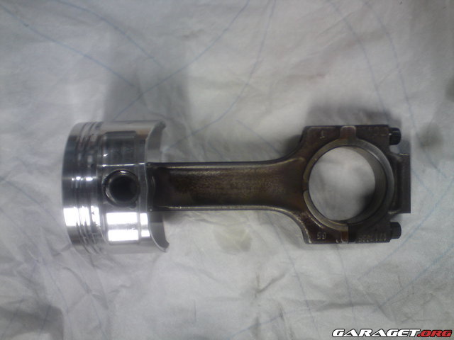

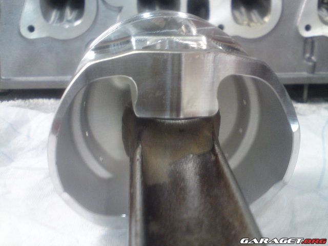

Första kolven monterad tillsammans med 135mm staken.

Kolvringar monteras.
https://www1.garaget.org/gallery/images/77/76871/76871-49211595c6024ecd0e74ce6499d33837.jpg
Alla kolvar monterade.

Hej! stämmer väldigt bra om man kör med bmw kolvar men eftersom jag kör med smidda kolvar så var det bättre med längre stakar och kolvbulten närmare toppen.
Har du korta stakar så kan kolvarna ta i veven etc. Men detta beror på vad det är för kolvar vill säga.

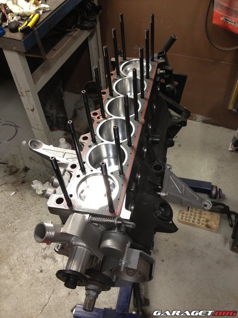

https://www1.garaget.org/gallery/images/77/76871/76871-07793063d327b2bc496a62c9fde502b3.jpg
Arp bult monterade.

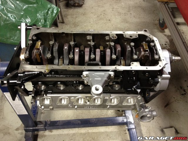

https://www1.garaget.org/gallery/images/77/76871/76871-ee934aaf8b642e50c0c9efde61146ff3.jpg
bottendelen monterad och momentdragen.

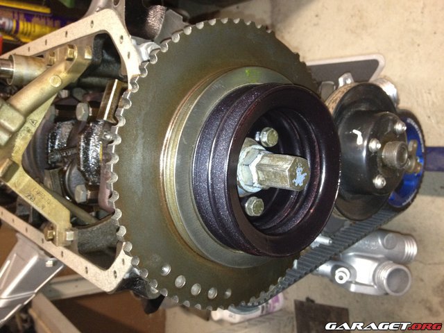

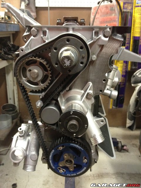

https://www1.garaget.org/gallery/images/77/76871/76871-8d4ddbd1d3c1b74f2b94053083660084.jpg
Vattenpump, Kamdrev osv monterat.

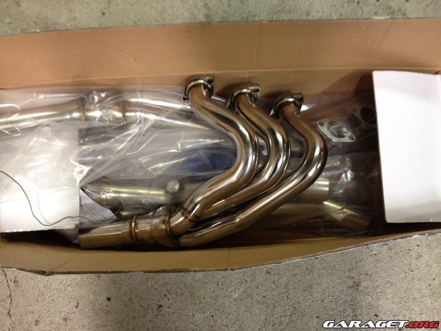

https://www1.garaget.org/gallery/images/77/76871/76871-54dd486e37f8b58a83e86fe4cdf07a8f.jpg
Extraktorgrenrör landade hemma:)

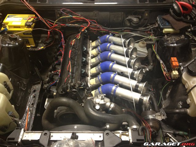

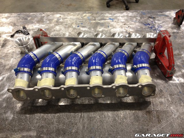

Insug börjar ta form.
https://www1.garaget.org/gallery/images/77/76871/76871-5e36766f947b2563627b7be6753157b8.jpg

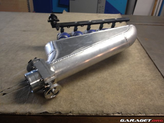

https://www1.garaget.org/gallery/images/77/76871/76871-24885f54bbdefc53ad00f6e9822804ef.jpg
Insug börjar ta form. lägg märke till oljestickans plats.

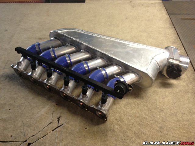

https://www1.garaget.org/gallery/images/77/76871/76871-e1fbd74d5fb9e58c1b12673b47ffe281.jpg
Ett stycke färdigt insug! tack AMAB för hjälpen med svets.
https://www1.garaget.org/gallery/images/77/76871/76871-89fe0a1ed11fdcd877f4fad8967a8ed3.jpg

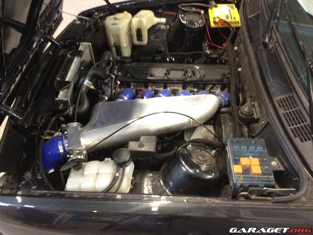

Insug färdigt.
https://www1.garaget.org/gallery/images/77/76871/76871-f965d2de6356e63119e5c85c95627585.jpg
insug monterat:)

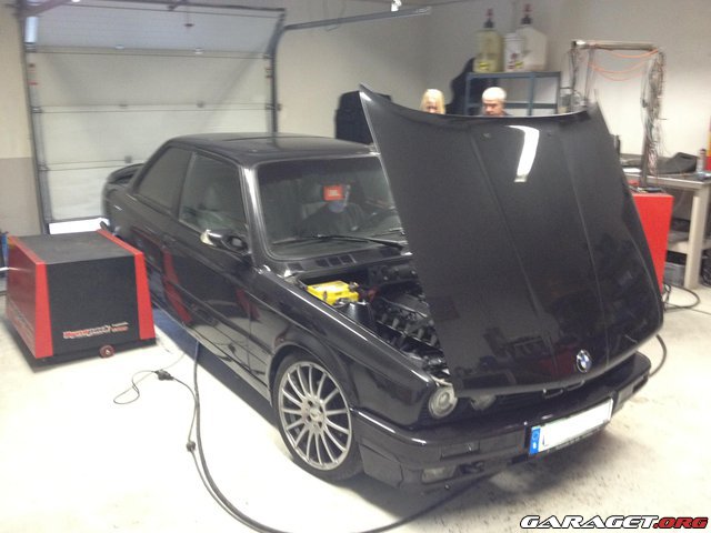

Bilen i bromsbänk hos PPF, Tack Andreas för ett bra jobb med mappning.

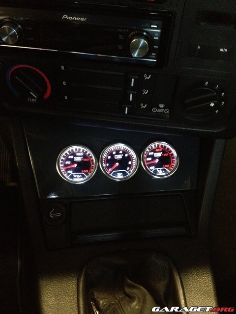

Nya mätare monterat i mittkonsollen. Frv oljetemp, oljetryck och vattentemp.

fränt! går lite i samma planer, är insuget volymbyggt ?
44 Inlägg
13 augusti 2013
Japp det är det;) kul motor är det iaf! Enda nackdelen är att en sugmotor blir fort dyr.
