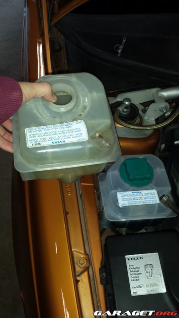

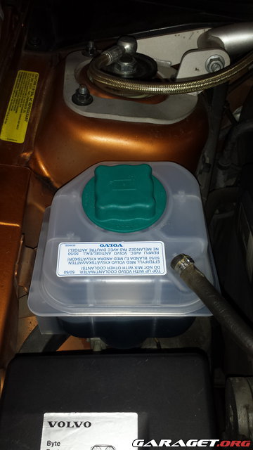

La ner de avancerade planerna för dagen och nöjde mig med att smörja in lädret och byta expansionstank.
Helt klart synbart bättre!
https://www1.garaget.org/gallery/images/22/21584/21584-ad76b9ab373fec7d363fa706b25fe8ba.jpg
Men jag undrar vad volvo tänkte här. Det är alltså inte jag som har klistrat dit lappen. Hm.. Det där kommer att störa mig. Måste fixa!
https://www1.garaget.org/gallery/images/22/21584/21584-6437250431ad28f82fab76640db38361.jpg

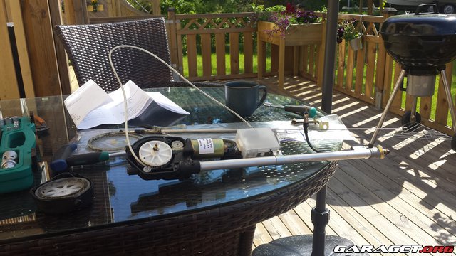

Söndagens pyssel, byte antennspröt. Det ville sig inte enligt instruktionerna så jag skruvade isär rubbet istället med mentaliteten hur svårt kan det vara?  Låt oss säga såhär. Fler än ett kugghjul smet under arbetets gång. Men otroligt nog så funkade allt igen när det var ihop skruvat. Så nu är har jag antenn som slår i låga broar wink https://www1.garaget.org/gallery/images/22/21584/21584-68c95f050a46452507c55f535f455fba.jpg

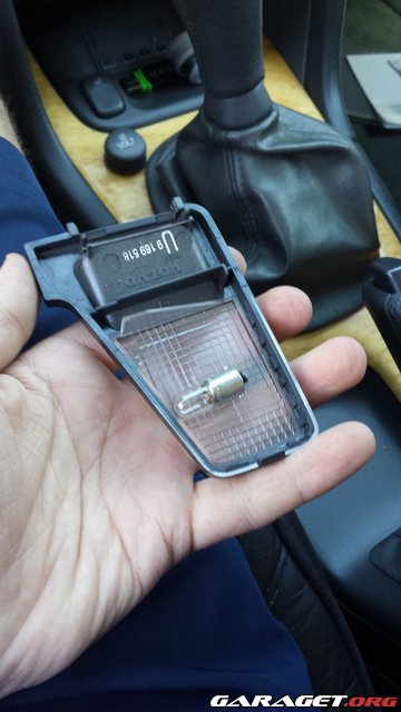

Har även haft ett grymt irriterande skrammel i bilen i flera hundra mil nu. Låtit som en skruv som rullat runt någonstans men inte kunnat placera det. Sen på väg hem ifrån skåne i mörkret så skulle jag tända läslampan fram för att leta efter något. Lampan funka inte.. standard felsökning lampa = slå på glaset. Då hör jag det jäkla skramlet! Då har lampjäveln lossnat och rullat runt på glaset hur länge som helst. Fifan vad tyst och skönt det är nu.

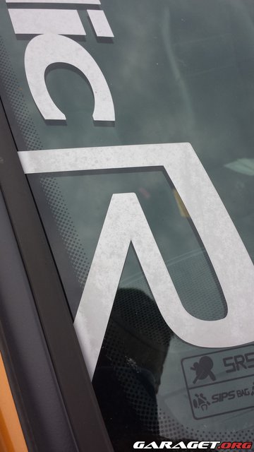

Händer inte mycket med bilen just nu men gjorde ett litet ryck och bytte dekal.
Den gamla hade börjat bli flammig/tappa färg
https://www1.garaget.org/gallery/images/22/21584/21584-2b294bbb097c39e17b887b2e85609ac8.jpg
Så en ny fin kom på plats
https://www1.garaget.org/gallery/images/22/21584/21584-276c42098df5ce06b8f2f55343b69f9c.jpg

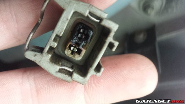

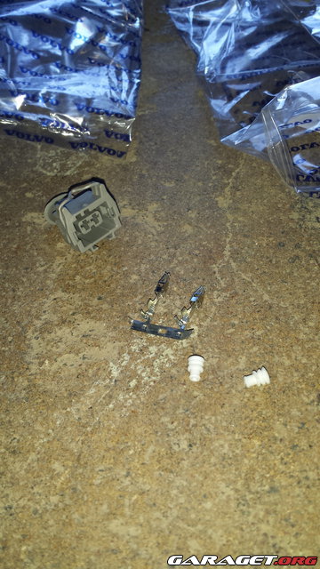

Mitt dimljus ville inte vara med riktigt. Efter lite felsökning så fann man detta.
https://www1.garaget.org/gallery/images/22/21584/21584-c8496c6bfc1c4c1bc7cc2b81818445ac.jpg
Så lite investeringar på volvo. En kontakt, 2 stift och 2 tätningar. https://www1.garaget.org/gallery/images/22/21584/21584-8cbf1fa1165f8a13fa1b3152bee8d612.jpg
Lamphållaren hade såklart smält lite också men gick att rädda med lite kniv krafsande.
Så nu kan man köra med dimljusen igen.
