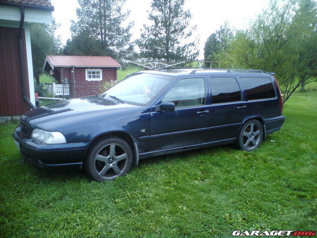

Update!
110724
Har inte så mycket att uppdatera just nu, mer än en bild.
Kan säga så här - bilen används i alla fall, hehe.
https://www1.garaget.org/gallery/images/20/19631/19631-bba9023982d7777664babd7c78790d6b.jpg
[Tagen 110724]*..bilen skall användas..och använd blir den..hehe.

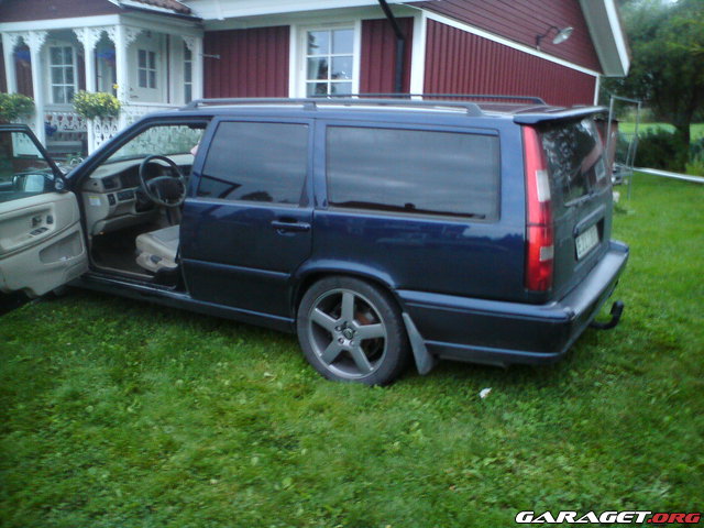

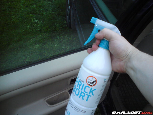

I och med väldigt tråkiga nyheter från sjukhuset hade blivit levererade om min mor, och det faktum att jag ändå skulle hem till far min för att hjälpa honom med att betala räkningar, så blev det att jag gjorde ett ryck med V70:in på egen hand.
Ville ha nåt annat att tänka på, och vad kunde inte vara galnare än att prova att tona rutorna själv - för första gången dessutom - helt utan kunskaper?
https://www1.garaget.org/gallery/images/20/19631/19631-6017d9e7490a31c2fe6610700849b75a.jpg
[Tagen 110827]*..det stod att man skulle använda T-sprit för att få bort smutsen från rutorna. Nu hittade jag ingen sådan, så man tager vad man haver..*
https://www1.garaget.org/gallery/images/20/19631/19631-5073b7fd47059f8b582647df2d54cb11.jpg
[Taget 110827]*...när man tar bort oönskade dekaler från rutorna, så skall man vara försiktig så man inte skär sig på rakbladet..denna lektion hade tydligen inte jag lyssnat på..*
https://www1.garaget.org/gallery/images/20/19631/19631-0098d4c9461e08bca53dca3028904428.jpg
[Tagen 110827]*..oönskade dekaler borttagna..*
Sen var det ju bara att blanda till vatten och lite såpa i en flaska med sprutmojäng, och sedan spraya på rutan man ville tona, och smaska dit..själva toningen. På en av bakrutorna råkade jag dock spraya rikligt med Prickfritt - eller vad det nu hette medlet - så jag fick ställa mig och gnugga IGEN..men sen gick det bättre.
Resultatet?
Ja..det blev faktiskt bättre än vad jag trodde det skulle bli. Dock finns det justeringsmöjligheter. Plus att där blev några bubblor, men med tanke på att allt som allt kostade toningen 699 kronor, och då var dem riktigt duktiga på att passa rutorna - så jag är ganska nöjd ändå.
https://www1.garaget.org/gallery/images/20/19631/19631-c19427c3742ec3840f7551614ca30368.jpg
[Tagen 110827]*..och resultatet..blev ju någorlunda bra i alla fall..för att vara första gången..*
https://www1.garaget.org/gallery/images/20/19631/19631-01055e04512b7bf50f8796e39b4d111f.jpg
[Tagen 110827]*..resultatet med toningen från en annan vinkel..ganska ok
Jag gjorde en liten hest!

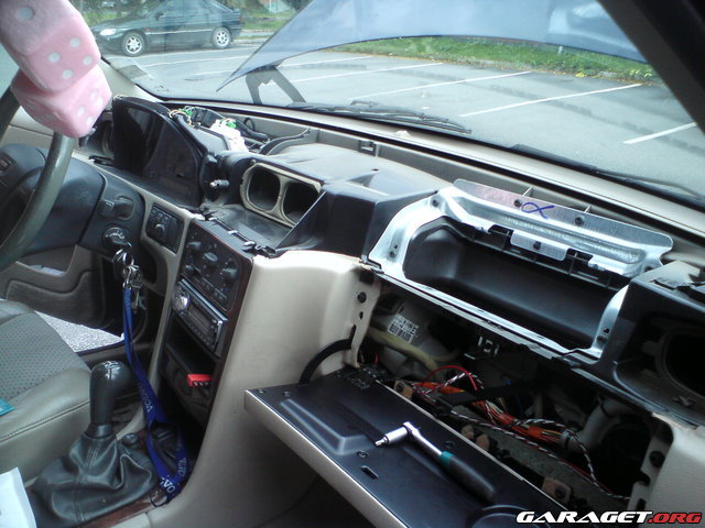

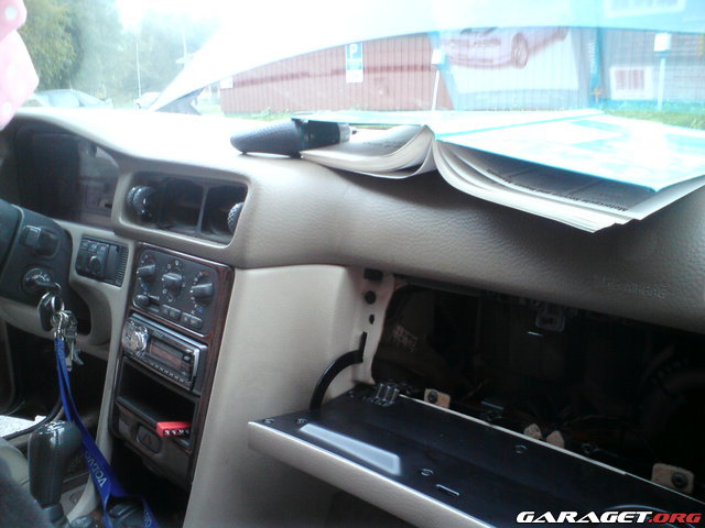

Jag satt och tittade på påsen med nya lamporna och funderade på om jag orkade gå ut och försöka byta dem eller inte. Man kan ju inte sitta och deppa hela tiden, och kanske det skulle bli lite som terapi, så jag gick ut, med påsen, skruvdragaren, nycklar och mobilen..
Väl ute gick jag in igen och hämtade en tejprulle, i och med att jag trodde man var tvungen att hålla koll på larmdioden som sitter uppe på instrumentbrädan, när man har löst allt.
Ute i bilen låg Haynesboken redan och väntade, och i garaget låg verktygslådan.
Började med att ha lös kabeln till minuspolen och väntade ett tag innan man riktigt satte igång.
https://www1.garaget.org/gallery/images/20/19631/19631-5e6cc9089792bb61e0a85068d79f1aba.jpg
[Tagen 110903]*..sakta men säkert så lossnade den övre delen av panelen..*
Den övre delen satt i totalt elva torx-skruvar, om man bortser från skruvarna till handskfacket, som satt i totalt sex stycken likadana torx. För att finna några av dem så fick man bända lös luftutblåsen, och högtalargallren upptill, samt de kluriga grejerna på sidorna.
Inget konstigt egentligen, men jag tog det lugnt för att inte ha sönder nåt.
https://www1.garaget.org/gallery/images/20/19631/19631-2e6f41f665e70e352a2a12e454b89b05.jpg
[Tagen 110903]*..och så lossnade överdelen. Blev lagom förvånad hur enkelt det var att ta lös den..*
Det lustiga var att tejpen skulle visa sig vara helt onödig. Trodde som sagt att man var tvungen att hänga upp kabeln till larbdioden..men..larmdioden kunde sitta kvar där den satt, för brädan delade sig på mitten och hela härligheten lossade utan problem.

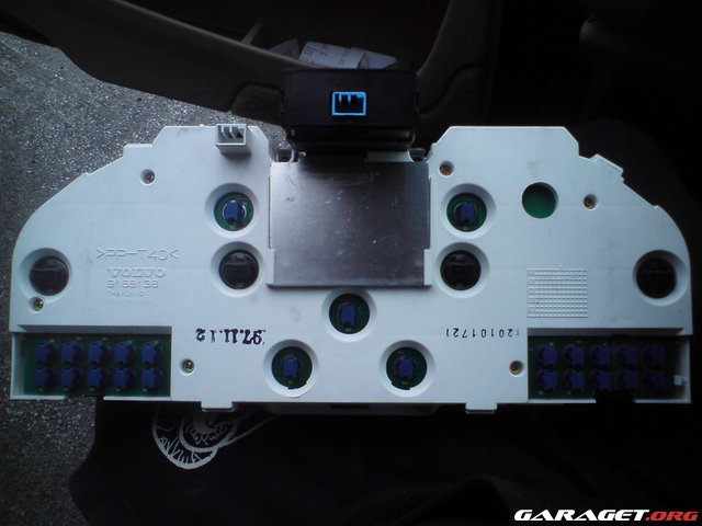

https://www1.garaget.org/gallery/images/20/19631/19631-f907f9a2f5342d2e8f27e73df3df2f2d.jpg
[Tagen 110903]*..och när man väl fick lös instrumenthuset så såg det ut så här på baksidan..de lampor jag sedan bytte var de fyra stora som går vågrätt, samt dem nedre till färddatorn. Tydligen följde det ingen lampa med i kittet, till den övre..men..den går ju att byta i framtiden..*

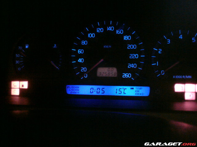

Sedan blev det mycket småpyssel med att få lamporna att fungera. Gick fram och tillbaka, fram och tillbaka, fram och tillbaka mellan batteriet, lyfte av, hade lös instrumenthuset, justerade lamporna, satte tillbaka kabeln på batteriet och monterade alla kablar igen och provade. Om och om igen.
De nedre mindre lamporna hade svår passform, och vi får se hur bra de kommer att hålla.
https://www1.garaget.org/gallery/images/20/19631/19631-df826db672be401787803d045778052e.jpg
[Tagen 110903]*..och resultatet..men mer kommer*
