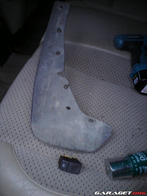

Har idag äntligen fått lös en - hel - stänklapp från en bil på skroten här i trakten. Lånade med mig batteridrivna borrmaskinen och ett set borrar från farsan, och - tyvärr - två borrar trasiga senare så fick jag reda på att det går så mycket bättre om man använder en grov borr och helt enkelt borrar bort skallen på niten..
Ibland spelar tydligen storleken roll..
Hittade mig även en strömbrytare men någorlunda passande symbol, dvs "dimljussymbolen". Denna skall jag använda som på och av-knapp för ledringarna i extraljusen.
https://www1.garaget.org/gallery/images/20/19631/19631-5e26fd10b7bd0bf76c61e2fd50279709.jpg
[Taget 110930]*..ett stycke stänklapp - skitig som fasen men det ska det bli ändring på - samt en strömbrytare..

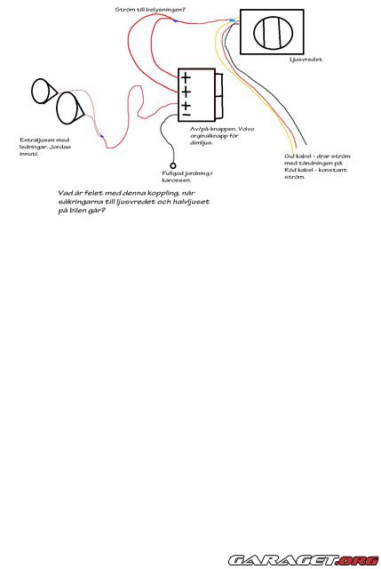

För övrigt har det väl gått..inget vidare med inkopplingen av ledringarna.
Någon här får GÄRNA berätta vad det är för fel på denna inkoppling:
https://www1.garaget.org/gallery/images/20/19631/19631-fb3c11b12f87d1b9862cbfa3c32efb8d.jpg
[Gjord 111003]*inkopplingen av ledslingorna i extraljusen..som inte vill funka. Vad har jag gjort fel?*
Kort förklarat så är det alltså en sladd som går hela vägen fram till extraljusen, för tillslag av och på. Jordning i extraljusen. Sedan är det två stycken pluskablar - verkar vara så på den dimljusknappen jag redan har så har gjort likadant, och jord såklart.
Strömmen försökte jag tjuva från tidigare nämnda ljusvred för halvljuset - GUL kabel som verkar få ström med tändningen på-  men då går säkringarna till ljusvredet och halvljusen.
Provade därför att nudda den röda kabelns sko, vilket resulterade i samma resultat. Säkringarna gick.
VAD GÖR JAG FEL

ha du + eller - jord? tycker mig ha läst nån stans att vissa lysen ska vara + jordade typ. Men ja ha fan ingen koll på sånt här så ja..
26 713 Inlägg
3 oktober 2011
#454
SaabIV Satt en 15A-säkring på plats som dog. Satte dit en som tyvärr bara var på 10A, för det var den jag hade. Den andra säkringen som dog fick en som var på 30A..fråga mig inte varför det blev i den ordningen, för så här i efterhand känns det väldigt tattaraktigt men i stridens hetta när man vill att det ska funka så..blev det att man tog vad man hittade.
Ska köpa nya säkringar i morgon, rätta säkringar dessutom. Bra att ha på lager också.
teamvolvoracing Njae..minus är väl jord? Hitills har allt jag har pysslat med varit minus som jord men..det vete sjutton?

Följt din tråd ett tag. Jäkligt fint stuk smile
EDIT*: Läste inte så noga. Missade att det var till LED-slingorna. Dioder släpper ju bara igenom spänning åt ett håll. Kopplat på rätt kabel?
Kul att höra att det följs.
Jadu..frågan är vart det är felkopplat. En granne som är lite elkunnig ska eventuellt hjälpa mig i morgon. Hoppas på att man får nåt rätsida på detta då, hehe.

Tänk om skiten bara ville fungera..
Vi backar bandet lite. Ronny, min gode vän, var idag ut och hjälpte mig igen med elen till ledringarna. Detta efter att jag hade - för tredje dagen i rad? - åkt förbi Autotjänst och handlat elkabel och en säkringshållare.
Kabeln lirkades igenom genomföringsröret i torpedväggen - som för övrigt blir trängre och trängre - och säkringen monterades framme vid batteriet, såsom bör, och med jorden sedan tidigare isatt och allt dubbelkollat så skulle det lysa.
Men.
Säkringen gick..igen. Denna gång den vi nyss hade monterat i säkringshållaren. Så. Vi provade med en annan knapp, utifall den jag hittade på skroten var trasig.
Den nya säkringen gick.
Så. Det är inget fel på knappen. Det är inget fel med strömmen - i och med att vi nu har provat direktström till och med från batteriet - så vad är det som är fel?
Själv gissar jag på min koppling i extraljusen. I och för sig kan man väl inte göra så mycket fel där, men just nu verkar allt annat ologiskt.
Tips?
