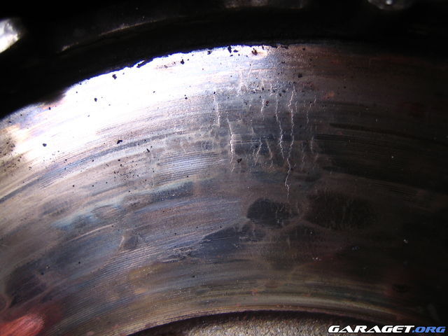

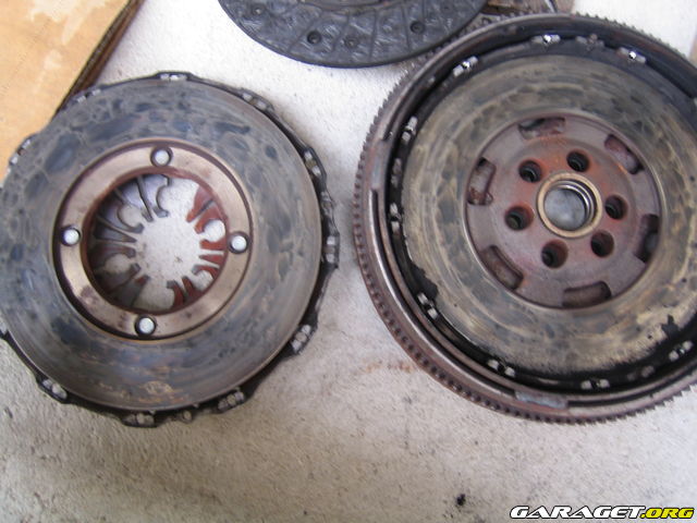

Vet inte om kopplingen är bättre på passaterna jämfört med golfarna, men med enbart lite trim chip så tar kopplingen skada.
https://www1.garaget.org/gallery/archive/11924/20628/11924-110864.jpg
https://www1.garaget.org/gallery/archive/11924/20628/11924-110863.jpg
