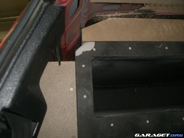

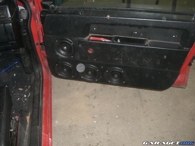

va till garaget en snabbis idag me.. kikat lite på tätningen och monterat högtalare i höger dörrsida!
kommer bli mycket fogskum känns de som...
som sagt så kommer de nog bli en del skum...
https://www1.garaget.org/gallery/archive/48072/991868_ewovpm.jpg

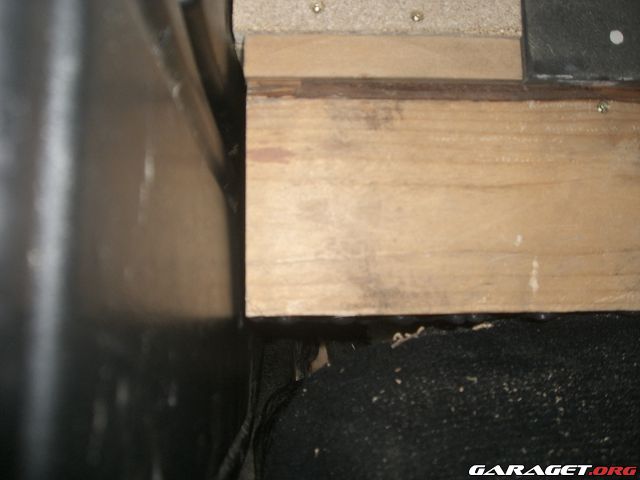

Upp mpt taket..
https://www1.garaget.org/gallery/archive/48072/991872_nolk9t.jpg

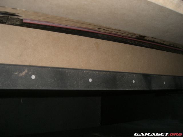

höger nedre hörn på lådan,kommer att skruva igen dörrarna och fylla skum
https://www1.garaget.org/gallery/archive/48072/991877_h3jkgx.jpg
höger dörren...
https://www1.garaget.org/gallery/archive/48072/991882_b7w618.jpg
ja de va allt som hanns med idag... mer bilder kommer på sön-mån!!

va faaaaaaaaaaaaaaaaaan bjonsson .. börjar jue å se seriöst ut jue yikes  smile  ser jue  å nästan ut som du vet va du gör  tongue   hoppas bara att de lirar lika bra som du vill å

Fogskum är bra skit! Går att bygga hur man vill med det, bara man har tålamod. smile Men en liten tanke bara, nu ska ju du visserligen spela musik med din anläggning men annars när man jagar dB så lär väl framsystem vara av ondo? Membranen lär ju påverkas av basen och ta upp en del tryck. Gör kanske inte så mycket men ändå. wink

ett tips som vi båtbyggare är att göra mallar i masonit först dvs du tar cirka 15 cm breda remsor sen tar man en passare och drar efter bilens konturer så då för manöver  det på masonit bitarna skruva upp de olika bitarna och rita sen ut på mdfskivan då får du bitar som passar perfekt mot karossen,sen kan man ju ta och täta men elastiskfog så det kan röra sig lite smile
