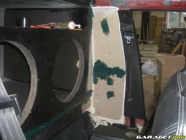

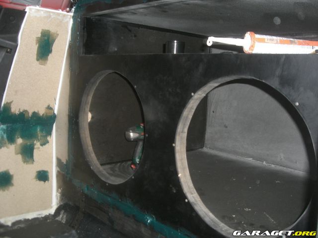

Spacklat och grejat lite...
https://www1.garaget.org/gallery/archive/48072/995740_t6z168.jpg

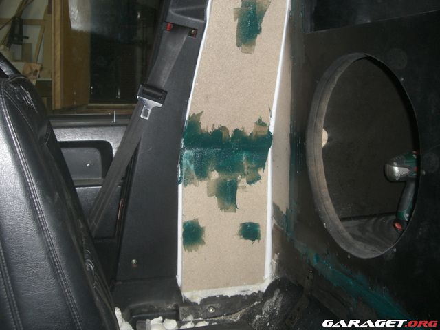

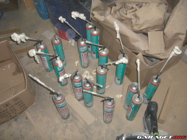

Gått åt en del fogskum... big_smile
https://www1.garaget.org/gallery/archive/48072/995743_pnxqsv.jpg

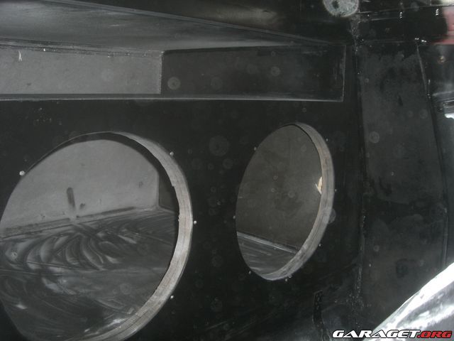

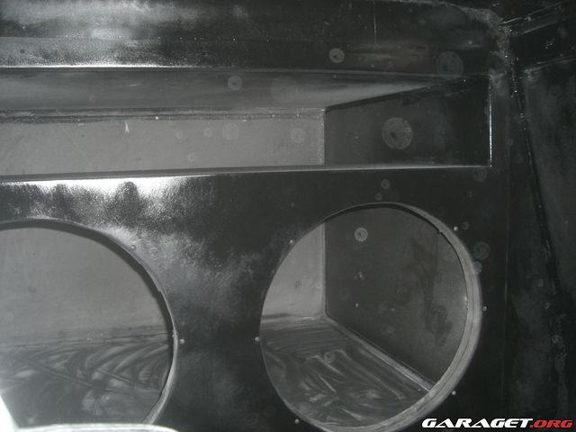

Målat lite då,men som sagt inget bling bling bygge utan spela högt bygge.
https://www1.garaget.org/gallery/archive/48072/995744_u4k6mr.jpg

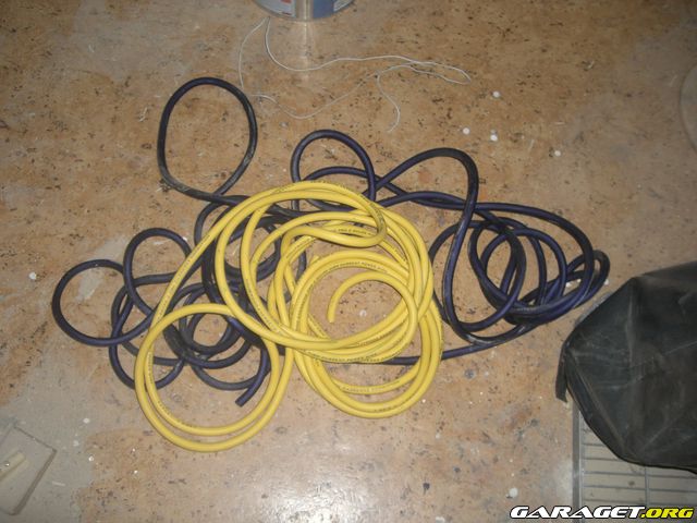

lite 50mm2 kabel.. typ 12m av varje färg
https://www1.garaget.org/gallery/archive/48072/995749_ct242a.jpg

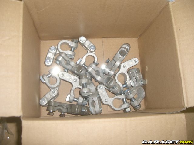

några batteripol skor
https://www1.garaget.org/gallery/archive/48072/995750_l4ottj.jpg

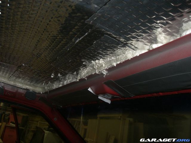

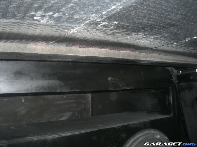

Taket dubbla lager 2mm silent coat
https://www1.garaget.org/gallery/archive/48072/995753_s22v3j.jpg

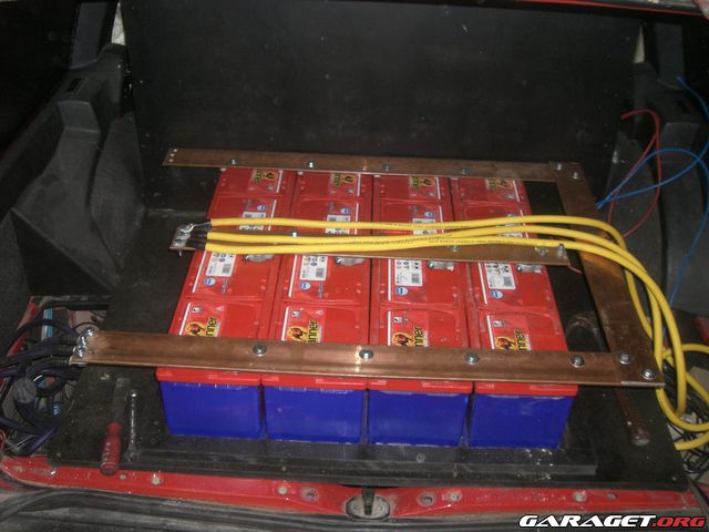

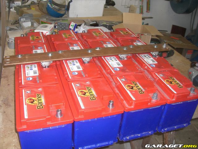

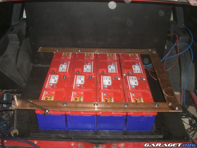

Nyss hemkommen från garaget fått en hel del gjort idag!

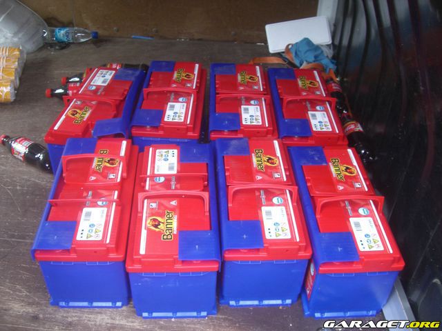

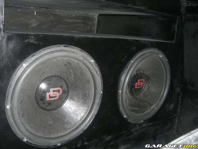

Banner batterierna har anlänt,blev fyra stycken extra kan ju va bra å ha big_smile sen har jag byggt i ordning batteri skenor till 8st av dom och även monterat dom i bilen. Har mätt lite i bruks bilen oxå med mina 2 JBL GT5 15" på ett DD S2 steg,som drivs med ETT banner running bull 95ah.... Bilder på hur det gick sen ni nedan! Även dragit alla kablar från batterierna upp till stegen,3st 50mm2 plus och 3st 50mm2 minus till AQ steget och 1 plus och 1 50mm2 minus till DD S2 steget...

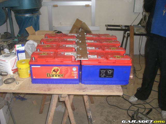

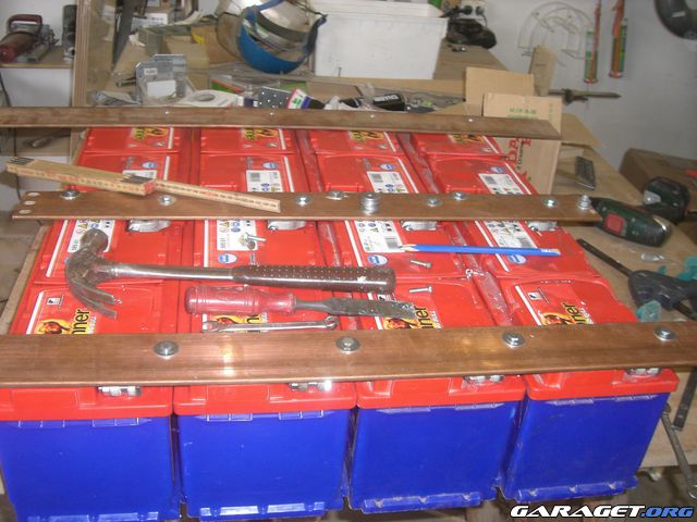

Batteriskenor på gång
https://www1.garaget.org/gallery/archive/48072/996136_7etw5k.jpg

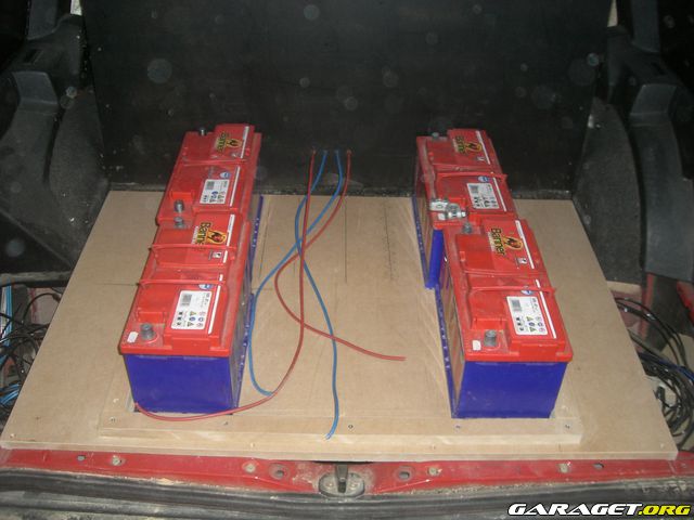

Nya batterien är här 8st Banner running bull 95ah..
https://www1.garaget.org/gallery/archive/48072/996137_1tnjn3.jpg
Batteri skenan till plus är klar
https://www1.garaget.org/gallery/archive/48072/996138_c0ehrx.jpg
De tar sig
https://www1.garaget.org/gallery/archive/48072/996139_rwbtmr.jpg

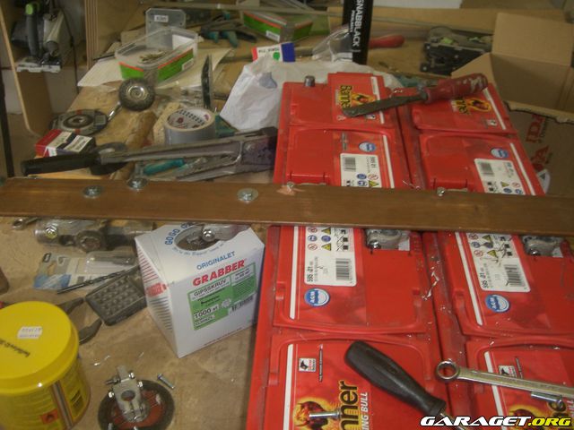

Minus skenorna på gång
https://www1.garaget.org/gallery/archive/48072/996140_w2kzlx.jpg
På plats i bilen montering av 3st 50mm2 jord i nedre vänstra hörnet
https://www1.garaget.org/gallery/archive/48072/996141_co7u2h.jpg
Borde fylla sin funktion
https://www1.garaget.org/gallery/archive/48072/996142_axqnga.jpg

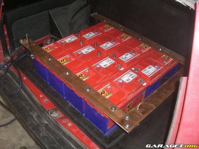

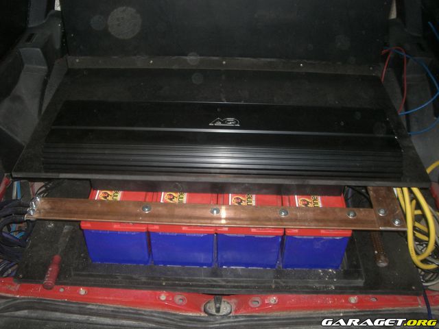

Plus skenan på plats och 3st 50mm2 plus draget
https://www1.garaget.org/gallery/archive/48072/996143_gcdgpy.jpg
Audio Que steget är ju rätt manligt! smile
https://www1.garaget.org/gallery/archive/48072/996144_hnkfhq.jpg

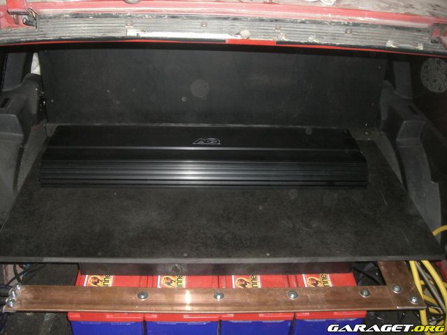

AQ får hålla till längst in mot lådan
https://www1.garaget.org/gallery/archive/48072/996145_43aimq.jpg

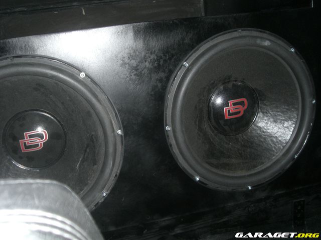

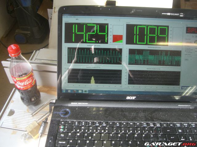

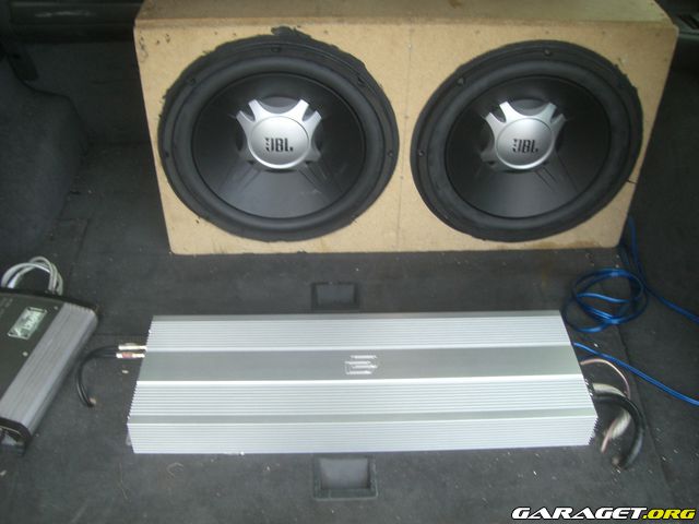

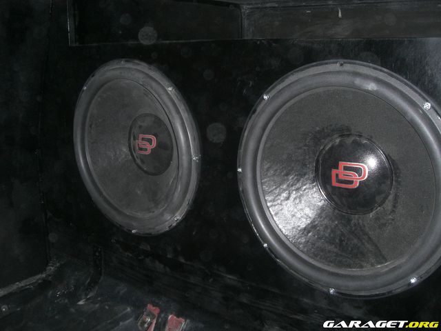

2st JBL GT5 15" i 33l slutet var drivet av ett DD S2 på ETT banner RB 95ah
https://www1.garaget.org/gallery/archive/48072/996147_153lya.jpg
Micken på plats
https://www1.garaget.org/gallery/archive/48072/996148_y91i6b.jpg
Resultat
https://www1.garaget.org/gallery/archive/48072/996150_22oo3q.jpg
Ja de va alla bilder för idag! Är som sagt lite knepigt att pota sig själv när man är själv och grejar!
