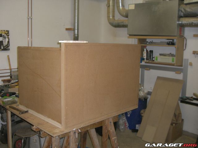

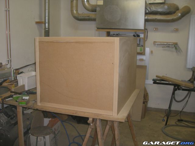

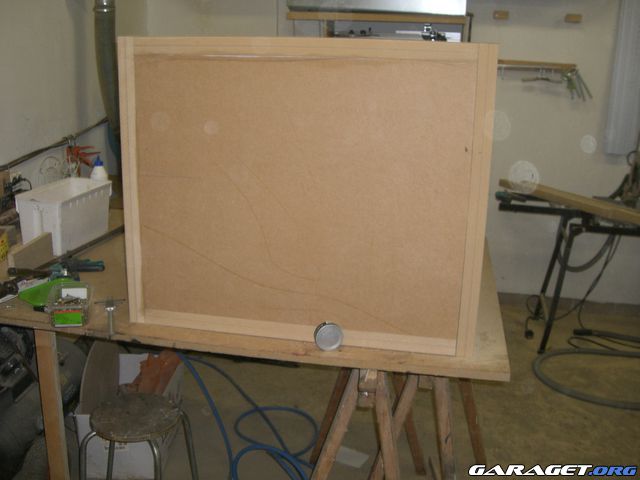

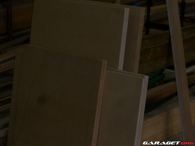

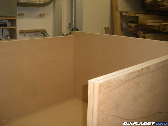

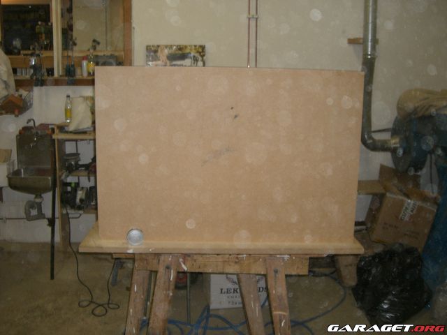

Jaha då är väl lådan i stor sett klar.. blev en stund i garaget igår kväll! fick trevligt besök oxå,tomas titta förbi en sväng. Lådan blev rätt manlig,gjord i 50mm MDF...
Bitarna utkapade bara att sätta ihop
https://www1.garaget.org/gallery/archive/48072/988431_oydsow.jpg
Börjar arta sig...
https://www1.garaget.org/gallery/archive/48072/988432_b5k9br.jpg
Som sagt så blir den rätt manlig,tumstocken ser rätt liten ut!
https://www1.garaget.org/gallery/archive/48072/988433_qk9t7e.jpg
Henke kika förbi å undra om de va sommarstuga jag byggde
https://www1.garaget.org/gallery/archive/48072/988434_i4jg14.jpg
Så ser lådan ut utan port mm..
https://www1.garaget.org/gallery/archive/48072/988435_e5expf.jpg
Baffeln utan nåt kapat..
https://www1.garaget.org/gallery/archive/48072/988436_t5wm73.jpg
sidan på lådan
https://www1.garaget.org/gallery/archive/48072/988437_nwzxad.jpg
Henke och Tomas kikar nyfiket på när en annan får slita hund... dessutom med en Corona i handen!
men jag fick smaka nån jag med till slut...smile
https://www1.garaget.org/gallery/archive/48072/988438_b829zg.jpg

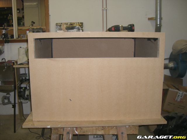

Baffeln med slotport utkapad,1700cm2 port
https://www1.garaget.org/gallery/archive/48072/988439_ncox8c.jpg

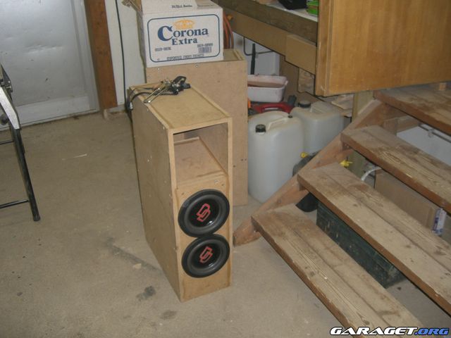

Ojdå titta där! en låda med corona och två lådor med 8or.... smile va ska dom va till tro?
https://www1.garaget.org/gallery/archive/48072/988440_8x6qj1.jpg
Jaha de va allt för igår!
Kommentera gärna... mer bilder kommer när nästa vända i garaget dyker upp!

jo lådan blir rätt stabil faktiskt,ingen man lyfter in själv direkt! big_smile
Har satt senilsnöre på kameran nu så den blir nog me varje gång. Ja du de vette fan hur vi ska bete oss med vikten på grejerna,sitter kapade original fjädrar på bilen nu så den lär väl ligga på backen helt när vi lastat in grejerna,tur att de finns grova platt järn å stumma den med! big_smilebig_smile
