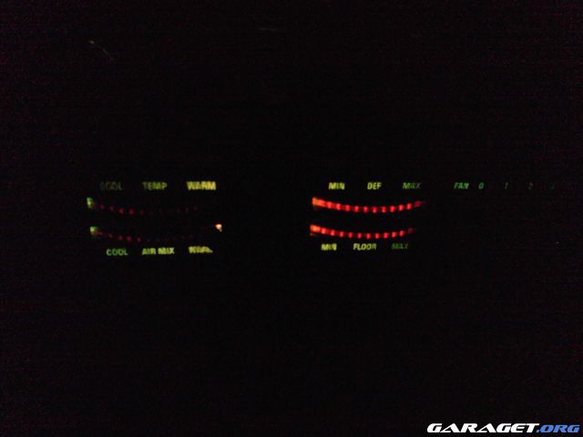

Har satt dit listen där fram nu samt bytt glödlamporna i mittkonsollen, lite trix med de grejerna men de gick bra! wink
https://www1.garaget.org/gallery/archive/71346/1031935_4ftc45.jpg
Dags å tonka traktorn! wink
https://www1.garaget.org/gallery/archive/71346/1031936_z7ui39.jpg
Tänt vare här wink

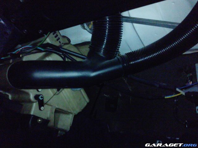

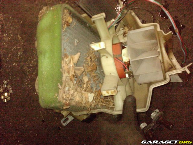

Har ju pratat om att det har varit dålig värme i bilen. Detta är nu åtgärdat. Fick byta värmekranen, smörja upp fläkten samt rengöra värmeväxlaren, sen funkade det som det skall igen! smile
https://www1.garaget.org/gallery/archive/71346/1037307_19gp8q.jpg
https://www1.garaget.org/gallery/archive/71346/1037309_qp8sy6.jpg
https://www1.garaget.org/gallery/archive/71346/1037306_lsoukp.jpg
https://www1.garaget.org/gallery/archive/71346/1037311_bumobn.jpg

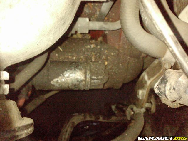

Startmotorn gav med upp nu i kylan så fick byta den med, farsan hjälpte till annars hade det ju tagit alldeles för lång tid att både fixa med värmepaketet, byta start och ta bort bakre ljuddämparen! big_smile
https://www1.garaget.org/gallery/archive/71346/1037304_es43u4.jpg
Som ni ser är det ju inte jättegott om plats vid starten på 240!
https://www1.garaget.org/gallery/archive/71346/1037305_3xvpx6.jpg

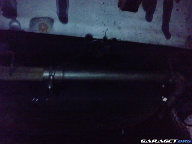

Till sist fick vi även gjort en snabblösning vad det gäller avgassystemet! det blev till att sätta ett rör istället för bakre ljuddämparen. Detta gjordes för att man knappt kunde höra om bilen var igång innan. Misstänker att det var ngt fel på den dämparen!
https://www1.garaget.org/gallery/archive/71346/1037315_7fmowz.jpg
https://www1.garaget.org/gallery/archive/71346/1037316_y8r0lf.jpg
Blev mkt goare ljud i den nu! big_smile
