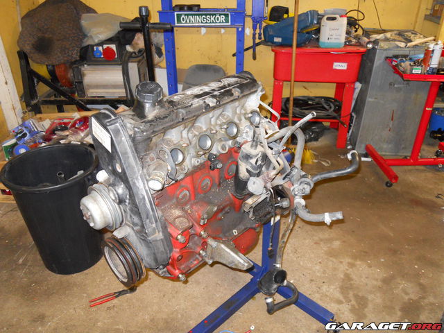

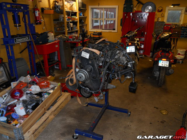

nu kommer det lite mer bilder smile
har börjat med den nya motorn lite smile
https://www1.garaget.org/gallery/archive/68306/1001169_6gyapf.jpg
m90n och 2 liters blocket tongue

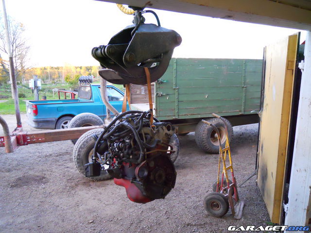

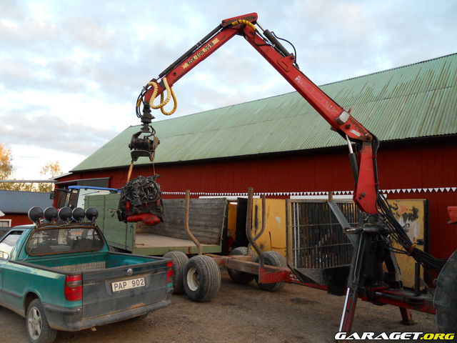

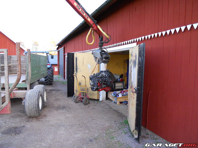

https://www1.garaget.org/gallery/archive/68306/1001173_z7oey3.jpg
smidigt med skogskran wink haha

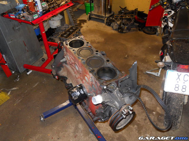

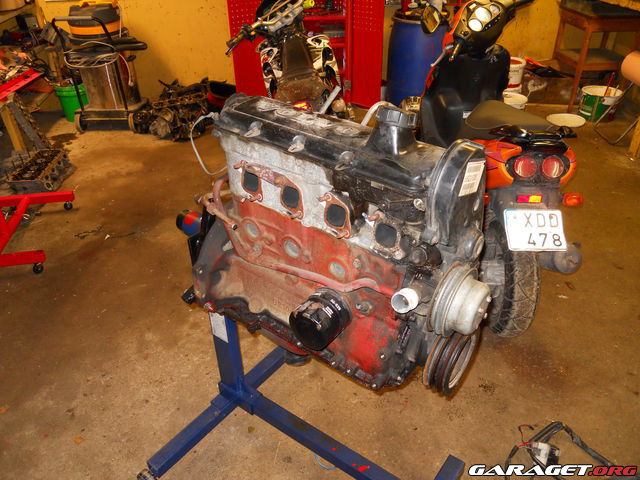

https://www1.garaget.org/gallery/archive/68306/1001180_fwu174.jpg
insug borta smile

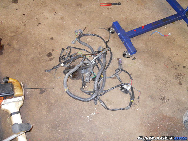

https://www1.garaget.org/gallery/archive/68306/1001181_tvm15f.jpg
lite kablar smile

toppen borta smile såg ganska fin ut i loppen tongue

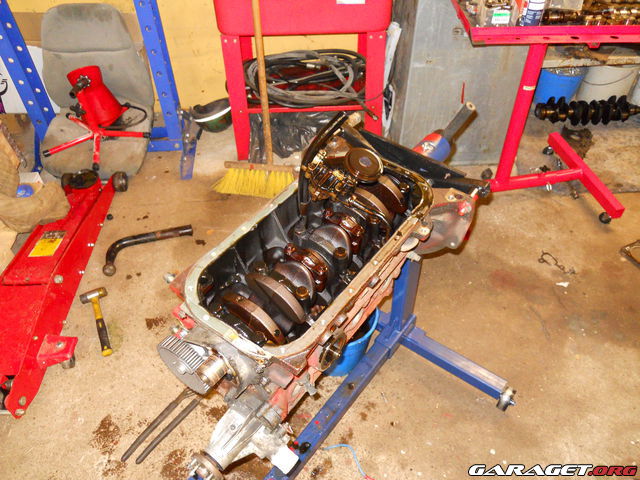

https://www1.garaget.org/gallery/archive/68306/1001187_ohvsn3.jpg
tråget borta smile

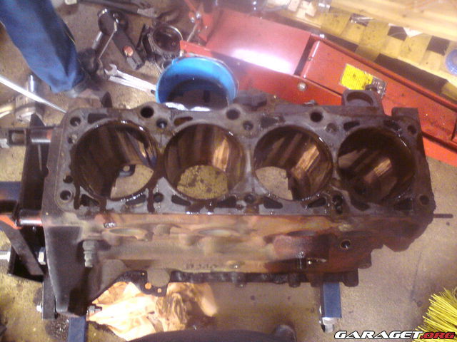

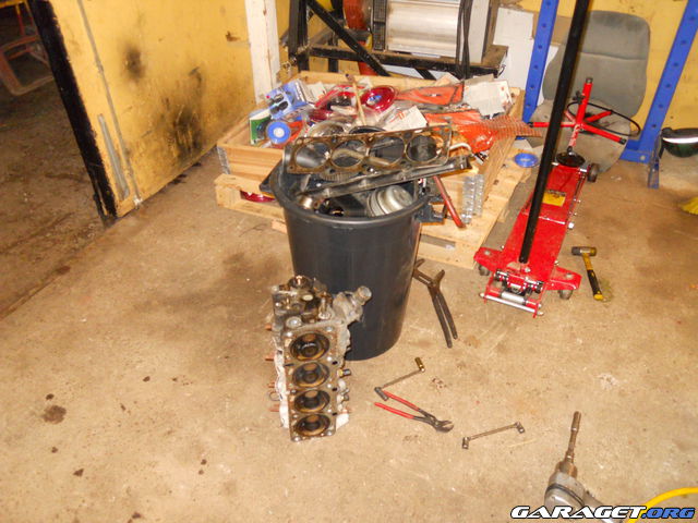

https://www1.garaget.org/gallery/archive/68306/1003195_kksnbc.jpg

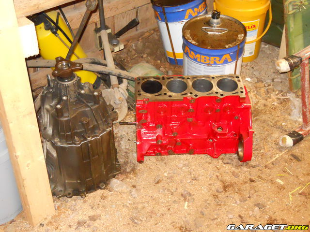

allt urplockat smile såg fint ut tongue honingen va kvar och inga vändkanter alls big_smile behöver man borra då??? tongue

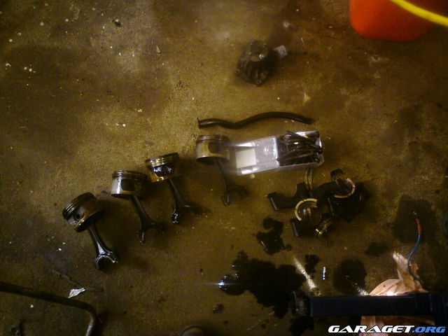

https://www1.garaget.org/gallery/archive/68306/1003196_l1cdwt.jpg
kolvar och lite bröte smile

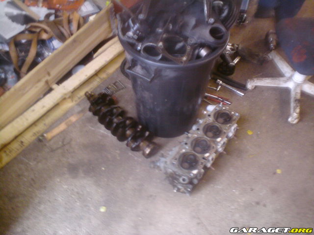

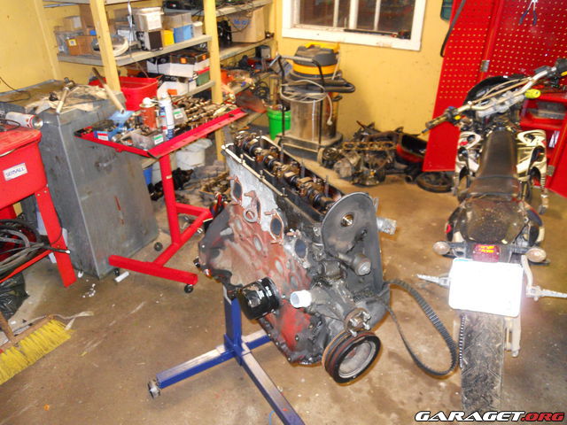

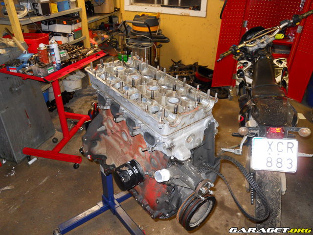

https://www1.garaget.org/gallery/archive/68306/1003213_dmdu8n.jpg
veven och toppen smile
nån som vet om man ska borra även att honingen är kvar?? lr räcker det med att hona lite?? smile
