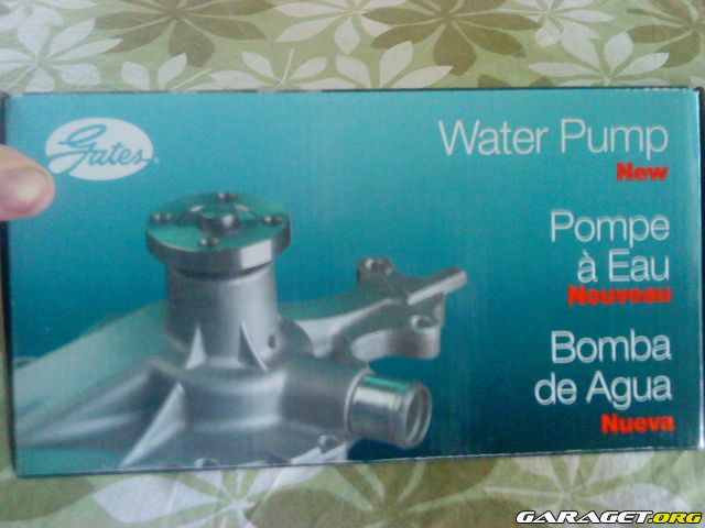

Fick min nya vattenpump idag.
https://www1.garaget.org/gallery/archive/41281/994116_us0g8h.jpg
Ny vattenpump från Gates.
Tror de blir byte till helgen. Ska inte bara byta pumpen utan ska även blåsa ur hela kylsystemet så jag vet att de är rent smile
