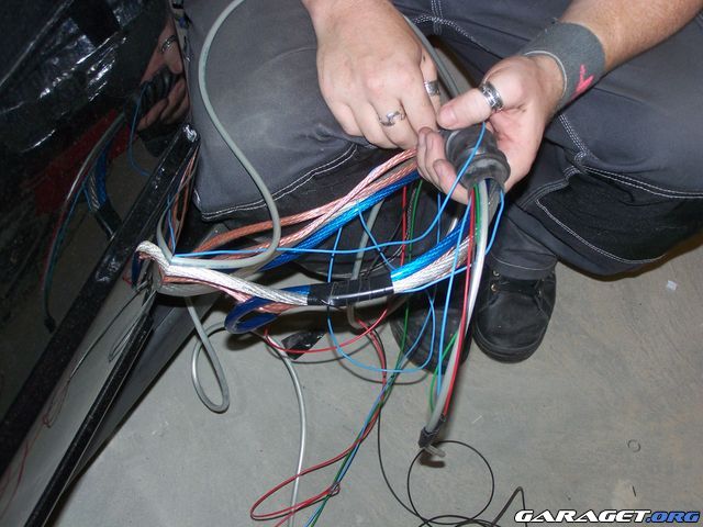

Nja att kablarna skall gå sönder det tror jag inte. Med tanke på vad jag dragit ut i dörrarna på evilaudios bakdörrar....https://www1.garaget.org/gallery/archive/46283/974778_18hi7f.jpg

27 Inlägg
31 augusti 2010
Kablar då? (A) xD
