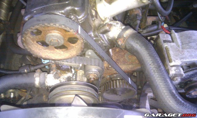

Bytte kamrem:
https://www1.garaget.org/gallery/images/94/93730/93730-cecce47cd58a25408db7bc3995a9a9b1.jpg
Gick fint:

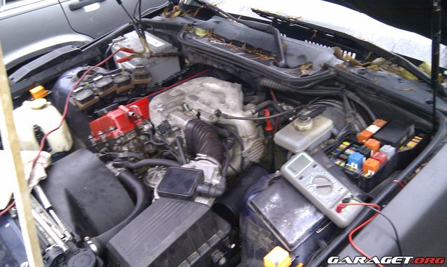

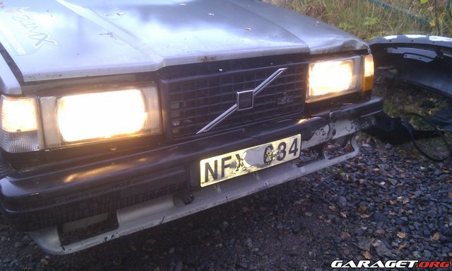

Kvällen slutade med att jag skulle byta en lampa, varpå bilen får generalelfel...
Har motorn igång och drar på halvljuset. Funkar skitbra på höger sida, men på vänster sida glöder det konstant svagt (även i blinkersen) och vindrutetorkaren går igång! Efter att jag stängde av bilfan så startar den inte igen, bara maler på startmotorn, så batteriet tog slut och mitt tålamod tog slut.
Jäkla skrutt...

Min bror fick nyligen samma fel på sim 745a! Ganska lustigt när man startar blinkers lr helljus och så börjar vindrutetorkaren gå:)
Det var jordfel framme vid lampan på hans bil iaf. På den jordskenan som det sitter massa kabelskor på.

Kan ju meddela arbetet på äcklet idag efter rikselfelet som uppstod igår:
Monterade nyladdat batteri, aset startar.. Kollar efter kablar som lossnat från jordskenorna på båda sidorna, hittar inget som inte är ikopplat men rycker lite i kablarna. Då börjar bilfan bete sig tvärtom mot förut! Nu går vindrutetorkarna bara när man har på parkerings- eller varselljus och inte på halvljus. Dessutom stängs all belysning av, inklusive instrumentbelysningen när man vrider på halvljuset.
Kliar mig lite i huvudet och går ut till jordskenorna igen och lyser med lampa. Hittade till min lycka en kabel som inte var ikopplad på vänster sida! Kopplar in den och success! Vindrutetorkarna går inte längre på parkerings- och varselljusläget MEN! När man kommer till halvljusläget så drar bilhelvettet igång helljuset och dödar motorn på stubb! Jag tror jag blir tokig!
Efter lite felsökande bland säkringar och reläer utan någon som helst framgång (bara mer förvirring och irritation) går jag ut och drar och river i jordkablarna för fulla muggar och sprayar ner skiten med wd40. Äcklet startar och allt funkar som det ska! Det är ett jävla electric mayhem hela skruttet! Men nu verkar det funka iaf så snyggade upp lite bland kablarna med eltejp och stripes samt pumpade ur en mindre pool med vatten ur vänstra delen av bakluckan innan jag gav mig för dagen...

På min brors bil behövde han slipa lite på jordskenen med sandpapper så det var säkert därför det fungerade för dig med wd40. Helt cp elfel asså:)

Ja det blir riktigt komiska symtom, skulle kunna vara med i en dålig komedi när man drar på lysena och vindrutetorkaren börjar gå... Tack för tipset med jordskenorna! Nu vet man ju var det oftast är frågan om när bilen börjar bete sig konstigare än vanligt smile

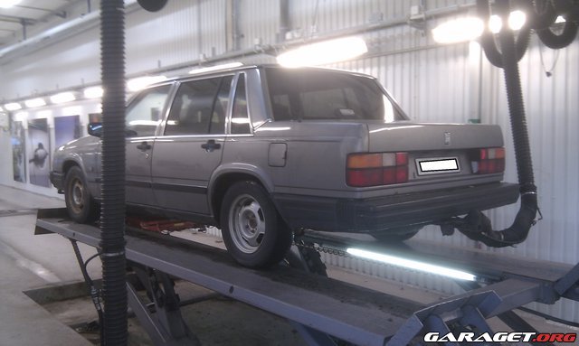

Vintern närmar sig och äcklet har varit hos bilgynekologen och fått sig en inspektion i underredet (besiktningen):
https://www1.garaget.org/gallery/images/94/93730/93730-40c49696b60ca7d3726d15b0ed53e850.jpg
Besiktningsmannen sa att det var den 740in som han sett gått längst, vilket jag inte förstår riktigt då den bara gått strax under 46 tusen mil... Enda nedslaget var för dålig handbroms...

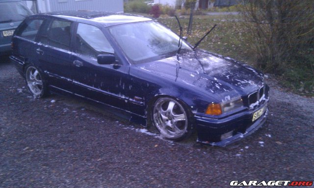

Sen så har touringen fått gått i ide för iår.

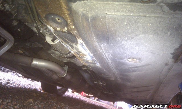

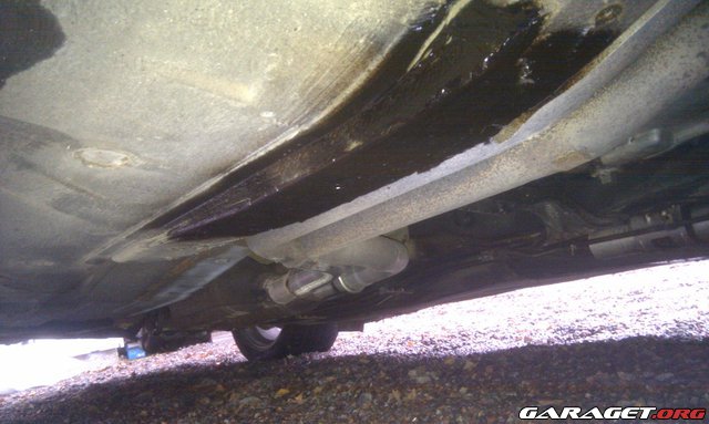

Såhär såg det ut under balkarna, har visst tagit i lite...
https://www1.garaget.org/gallery/images/94/93730/93730-3152cc248c29dc7514644546b4bbc0af.jpg
Så slipade ner och la på underredsmassa:
https://www1.garaget.org/gallery/images/94/93730/93730-fa35f60bbd3851f45f3c7875a6813bee.jpg
Andra sidan:
https://www1.garaget.org/gallery/images/94/93730/93730-798012942cb5b9dd60fec34d6b446fcd.jpg
Tvättade bort alla sönderslafsade sniglar på skärmarna också, tänkte att det nog är lättare att få bort det nu än om det får sitta och mysa fast sig i ett halvår...

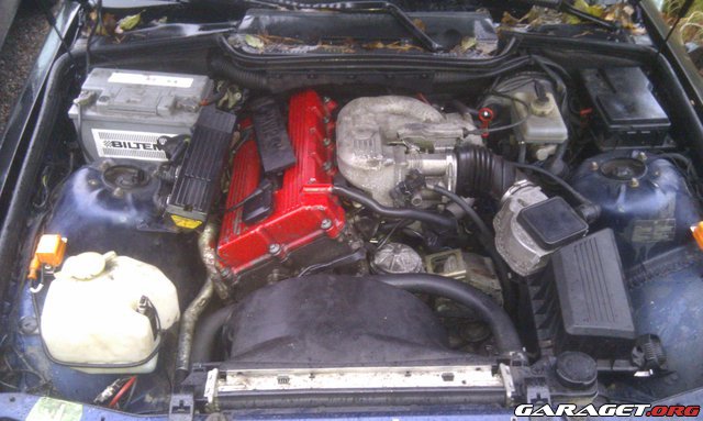

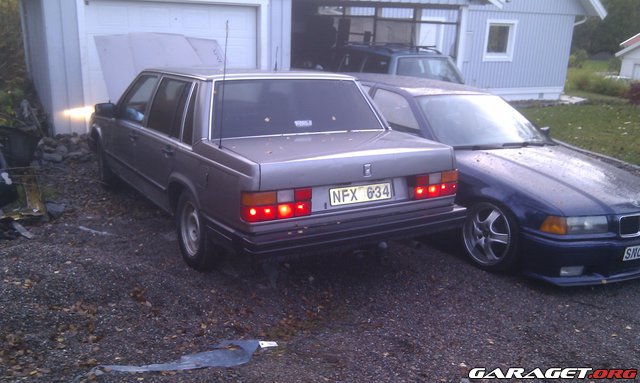

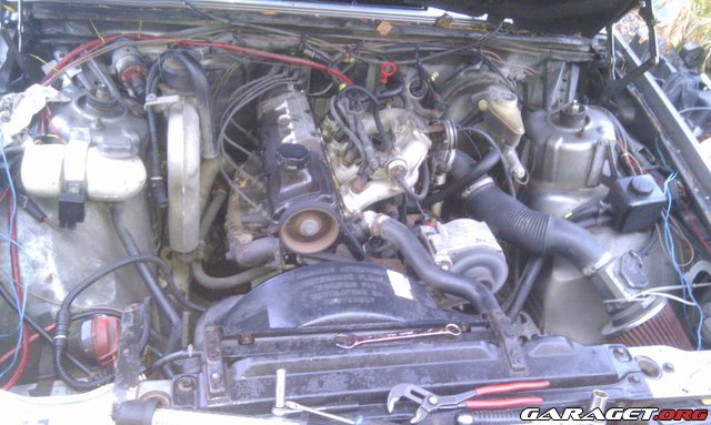

Sen drog jag upp den blivande räserbilen med äcklet och ställde han framför garaget, redo att bli omhändertagen, det kända felet när jag köpte den var att den inte startade:
https://www1.garaget.org/gallery/images/94/93730/93730-895ead5bb1cf89ee0bad72ea09653096.jpg
Satte dit batteriet igen efter laddning och började felsöka:
https://www1.garaget.org/gallery/images/94/93730/93730-c5d54d0b9c0fcdb84b52ca3b03a96b63.jpg
Först klickade det inte ens när man vred på starten... Efter en stunds felsökande upptäckte jag en kabel som inte var istoppad under ratten (till någon startspärr), sen började den gå runt på startmotorn.

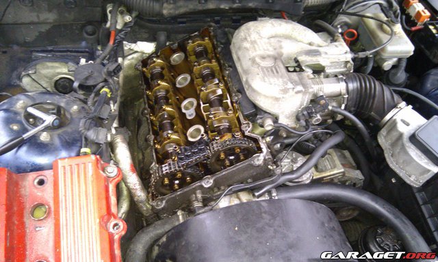

Men det lät konstigt... Som om den bara hade komp på en cylinder... Kollade iaf om den fick soppa och gnista och det fick den...
https://www1.garaget.org/gallery/images/94/93730/93730-c8e426c9bcc5614f6ec46fb891c5587b.jpg

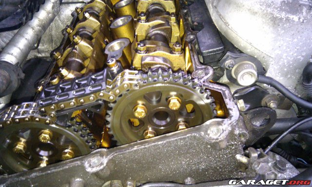

Då stod saken klar - det är något med toppen eller kolvarna som gör att den inte har komp. Rev ventilkåpan:
https://www1.garaget.org/gallery/images/94/93730/93730-3c6629be265c90bb36558d4363ecbcbf.jpg
Hmm vad har vi här?
https://www1.garaget.org/gallery/images/94/93730/93730-c1635ea59f9d49bf2a2670a30ffee457.jpg
Någon har haft jävligt kul på varvstoppet lite för länge...
Gött att man vet vad felet är, synd att det var det felet det var. Får lyfta motorn.
Funtar på en annan topp så kan man ha ett par originalkammar (för bes) och ett par grymma kammar.
/T

#253
hur fan lyckas man med detta ?! dubbla kedjor som gått rakt av!!yikes
"If one day the speed kills me, do not cry because I was smiling."
1 507 Inlägg
21 oktober 2012
#254
Hehe, nöten jag köpte bilen av sa att han körde normalt och att det blev som ett soppatorsk när den dog, vet inte hur mycket sanning det ligger i det roll
/T
