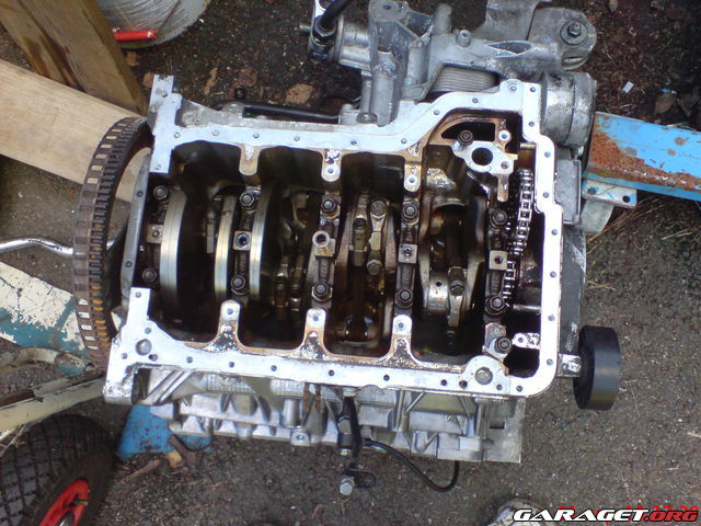

Plockade 7 hela kolvar ur det här blocket:
https://www1.garaget.org/gallery/archive/93730/999176_p1cwez.jpg
Gott att ha en i reserv sen när det går på röven smile
