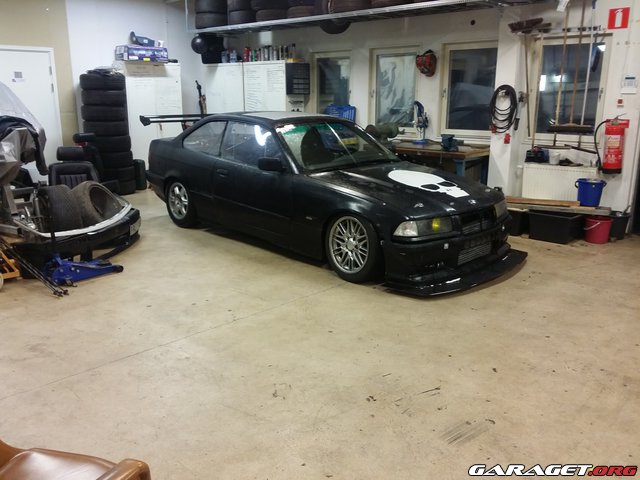

Så körde ner henne till kallgaraget som jag hyr och körde tillbaka Liket! För nu drar säsongen igång igen!
1:a körningen är 21 maj bimmers of sweden!
Liket har stått orörd i ca 5 månader med ca 15 liter e85 i tanken med en hel flaska redline si-alcohol i.
Slog i 20 liter fräsch e85, lossade returslangen bak vid catchtanken och lät pumparna gå lite för att skölja ur systemet innan start. Det kom bara ren och fin e85. Satte tillbaka slangen och startade.
Den startade och gick precis som vanligt, har inte ens laddat batteriet, helt fantastiskt!

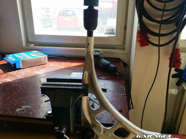

Update 6 maj

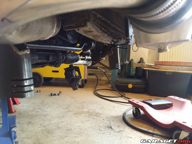

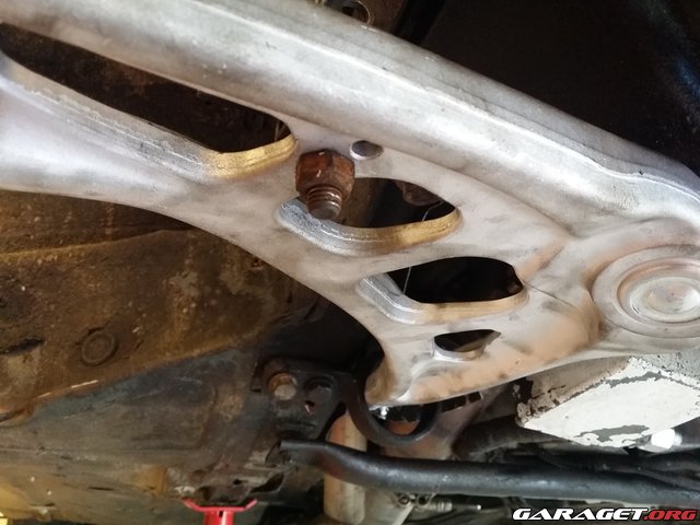

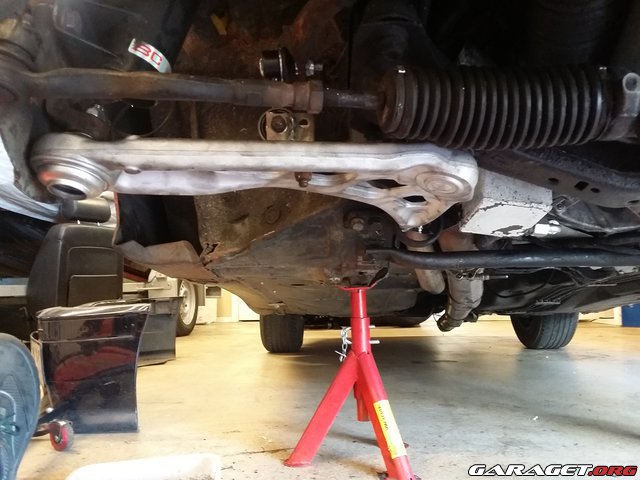

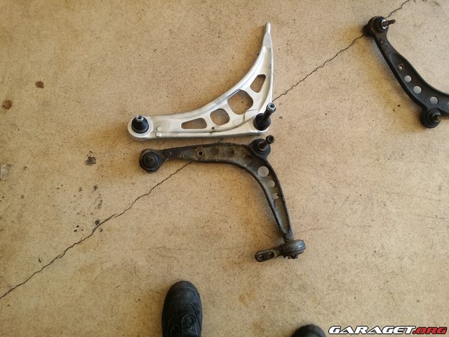

E46 bärarmar på e36 för mer camber och caster;
https://www1.garaget.org/gallery/images/94/93730/93730-fcf297e907aa9d88361c0db175b66852.jpg
https://www1.garaget.org/gallery/images/94/93730/93730-d7fe94548ba5f5d77e84be59632141d0.jpg
https://www1.garaget.org/gallery/images/94/93730/93730-4333a391e237b8bd9f059651d93680db.jpg
https://www1.garaget.org/gallery/images/94/93730/93730-82ca60e374709e8c55efc5f056b0efde.jpg

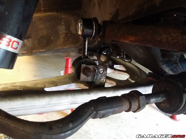

E46 har stabilisatorstagen i fjäderbenet och e36 i bärarmen, så fick hitta på något:
https://www1.garaget.org/gallery/images/94/93730/93730-16ec54329dc989cbb1a4abb47199faf8.jpg
https://www1.garaget.org/gallery/images/94/93730/93730-4827e76d1c848f0a5dd4f3aa5a7f9c5d.jpg
https://www1.garaget.org/gallery/images/94/93730/93730-e86c1178d08be7e4105593da6d1cdb01.jpg
Nu saknas bara excentrisk länkarmsbussning i delrin och längre styrleder från t-parts.

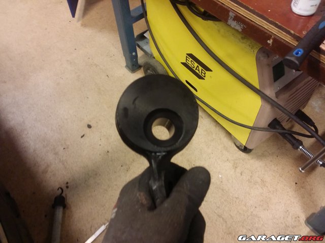

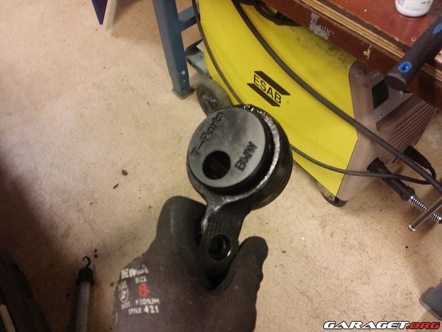

Bärarmsbussning
https://www1.garaget.org/gallery/images/94/93730/93730-0a635790887b6a0085eca50773dd57f1.jpg
Allt är nu monterat. Längre styrleder sitter på också (eftersom hjulvidden ökat med 55mm).

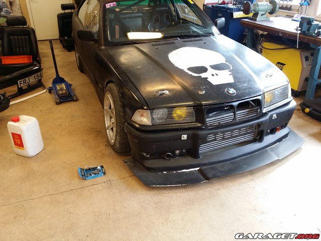

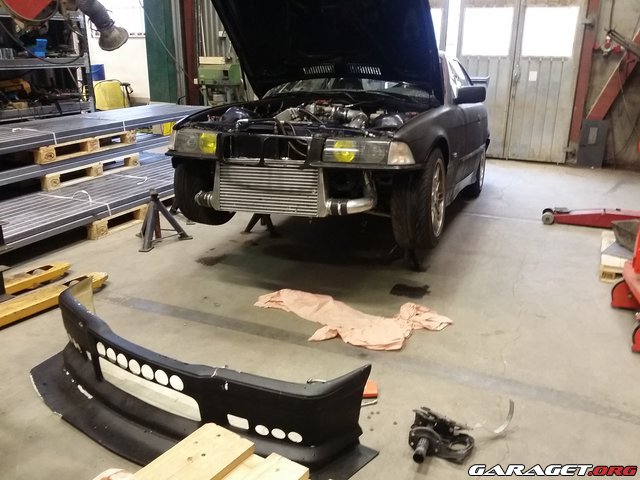

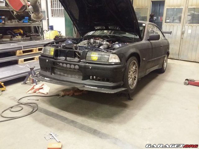

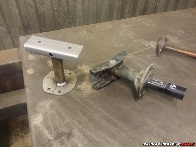

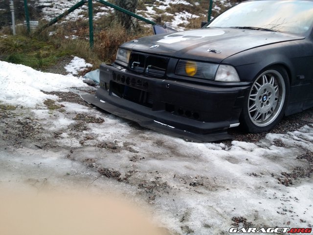

Kommer ni ihåg splittern som jag köpte på mig billigt för drygt ett år sen?

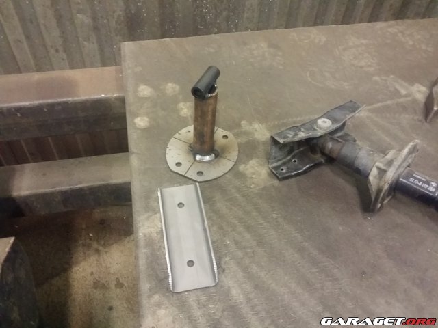

https://www1.garaget.org/gallery/images/94/93730/93730-a1ba91c763bcfe12e8d77c8ba7c7681f.jpg
Den var det dags att bygga fästen till nu!
https://www1.garaget.org/gallery/images/94/93730/93730-c733647dcf4eb8ae05dc7bb11a406c72.jpg
Fick hjälp av en grymt duktig polare
https://www1.garaget.org/gallery/images/94/93730/93730-5a36425c17b5c6d5e8f56f0c77f6f75f.jpg
https://www1.garaget.org/gallery/images/94/93730/93730-271474959d01a96c9c3f8bd75e4473f9.jpg
https://www1.garaget.org/gallery/images/94/93730/93730-753357001112e5c31f5e51603e86e30a.jpg
Tillbaka i garret efter en helkväll på polarns jobb, blev grymt bra!
https://www1.garaget.org/gallery/images/94/93730/93730-7c0dfba00de83c97b455a8b62d6e0c75.jpg
Splittern sitter med dessa:
https://www1.garaget.org/gallery/images/94/93730/93730-120c7c5ac2d04cbeabe6d0772df2731d.jpg
https://www1.garaget.org/gallery/images/94/93730/93730-7d421ae02ace4e8af0ddeffb0efed5be.jpg

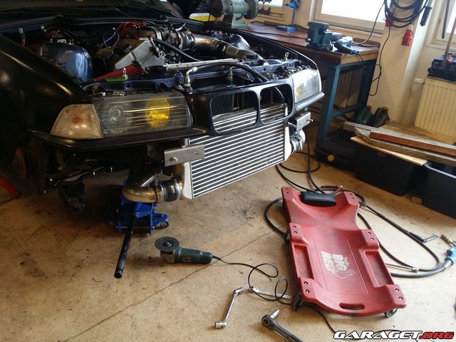

...Och så skjuter man in bakkant på splittern i en av dessa spår
https://www1.garaget.org/gallery/images/94/93730/93730-8d1dd1c1a45c059521f86d91b1946319.jpg
på så sätt finns lite justeringsmöjligheter
https://www1.garaget.org/gallery/images/94/93730/93730-de9d636648ccd69cc0959b72828c56c9.jpg
(Ja, jag har bytt kylare!)

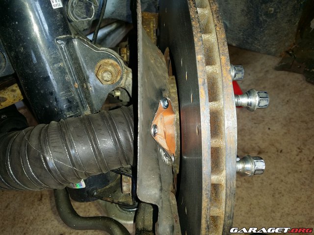

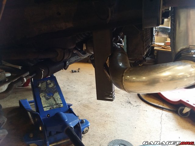

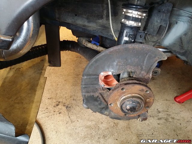

Fixa bromskylning
https://www1.garaget.org/gallery/images/94/93730/93730-cd8eecf575ed71c36f493207d0aa7ef7.jpg
https://www1.garaget.org/gallery/images/94/93730/93730-da78a626154cd48eca658d450c84e76d.jpg
https://www1.garaget.org/gallery/images/94/93730/93730-2b588cbc21c05c7cf6d0b0b7c964c441.jpg

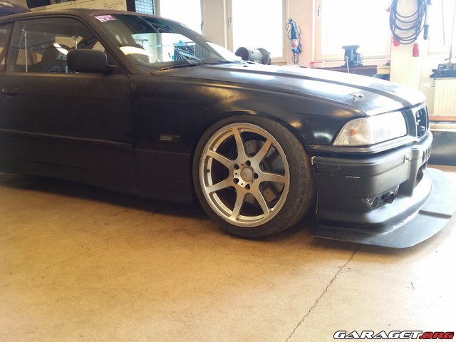

Nu till hjulen.

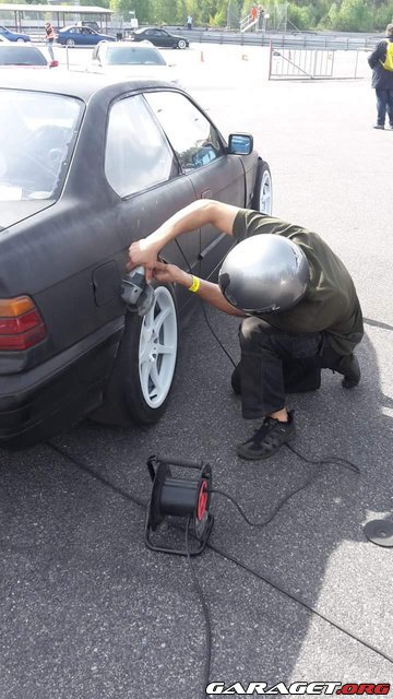

Ville få tag i färska slicks till iår, men är tydligen hårdvaluta på schyssta 17 tum eftersom i princip hela racingvärlden gått upp på 18 och 19 tum.
Så för att få tag i slicks i tid fick jag jaga tag i ett par 18tumsfälgar. Fick tag i dessa, 9,5 tum breda runt om!
https://www1.garaget.org/gallery/images/94/93730/93730-2146d9771743735c2be3f29ffca09f3c.jpg
Var bara att plocka fram gamle Vinkelharry!
https://www1.garaget.org/gallery/images/94/93730/93730-6a768f359b4074c2b45c8bd7347f2af0.jpg
Blev ännu värre passform när slicksen kom på! 250 breda runt om! Wtcc-slicks tillverkade iår.
https://www1.garaget.org/gallery/images/94/93730/93730-d968150824063b866ceda4af725c7e1c.jpg
Väl nere på Bimmers
https://www1.garaget.org/gallery/images/94/93730/93730-80bdd76c66ee5a96c6637382c70fe9b8.jpg
Efter en provkörning insåg jag att det behövde kapas mer! Bara att fråga runt efter vinkelharry!
https://www1.garaget.org/gallery/images/94/93730/93730-e42cd942be41513a7c71cc4add8a6827.jpg
Men sen så!!
Satan vad det går när däck och bromsar får temperatur alltså! Helt overkligt!
https://www1.garaget.org/gallery/images/94/93730/93730-b09ef005763dec5cc4581141db501b40.jpg
https://www1.garaget.org/gallery/images/94/93730/93730-5ff8f20a63eb4e779c8c9883f6b8a4a2.jpg
