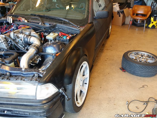

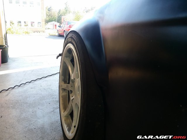

Håller med om att det är argt när hjulen sticker ut! Men kollar man skärmkanterna på nära håll är det inte vackert, även om biltemas kantlist sitter på och döljer lite. Dessutom sa besiktningsgubben på Mantorp att man egentligen måste ha breddare när hjulen sticker ut så, så får bi ett par när jag har råd!

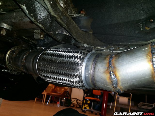

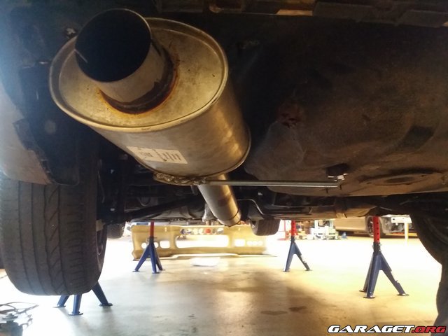

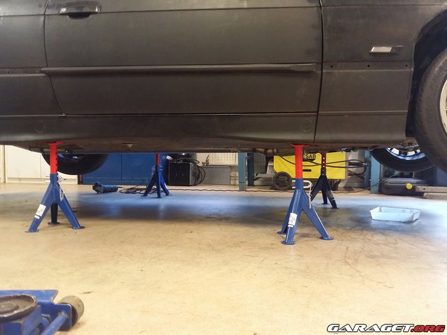

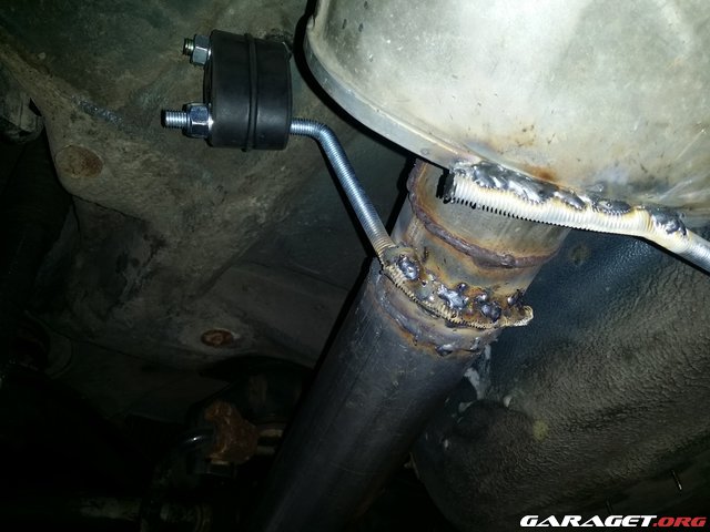

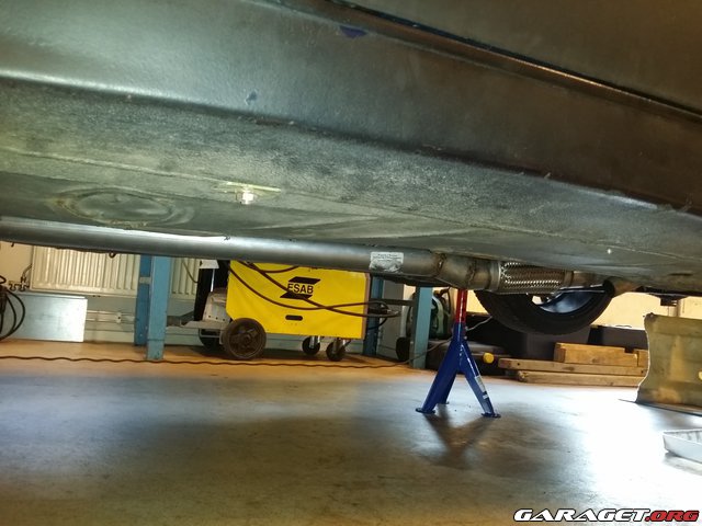

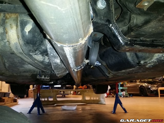

Update 31 maj

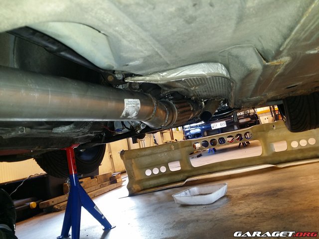

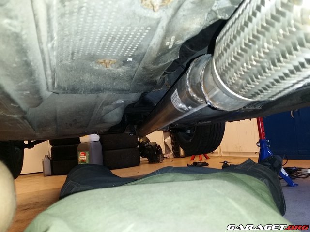

Slängde ihop ett nytt avgas med lite bättre markfrigång än det förra;
https://www1.garaget.org/gallery/images/94/93730/93730-0166b028bf15169478574569a24eb23e.jpg
https://www1.garaget.org/gallery/images/94/93730/93730-b9d6dc0776cd71e20405995b644941f1.jpg
https://www1.garaget.org/gallery/images/94/93730/93730-96e198c7863c78c88ce2957795b98c89.jpg
https://www1.garaget.org/gallery/images/94/93730/93730-cc2b95e5ca8d3b94bd4ba060a20766d3.jpg
https://www1.garaget.org/gallery/images/94/93730/93730-4c186d84063d9efc02de0fa7f4ad0c0b.jpg
https://www1.garaget.org/gallery/images/94/93730/93730-d75ca41948e835e12f45215f367faae0.jpg
https://www1.garaget.org/gallery/images/94/93730/93730-566437d7387a72293c8816670617042d.jpg
Slutligen fixerade jag avgaset i sidled på detta vis, blir ju eventuellt lite sidokrafter när man spettar på!

Kul! Ja den ser riktigt brutal ut med de hjulen! Har faktiskt gjort ett försök att få dit breddade glasfiberskärmar, men de breddade inte tillräckligt sad så fick köra utan.
