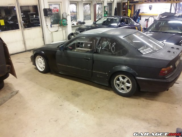

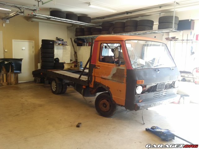

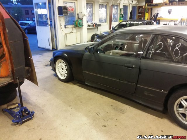

Alla grejer för att kitta om liket för drifting är beställda.
Och har baxat in Ltn i garret! Nu ska den få lite kärlek!

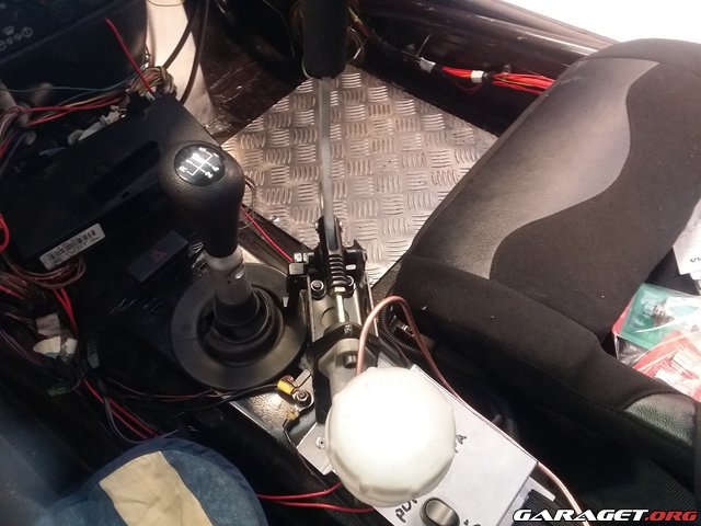

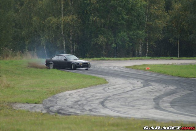

Körde upp 6 begagnade däck och 2 nya kinadäck, snurrade massor, åkte av 2 gånger, tappade frontläppen, bakstöten flög av första däcksprängningen. SATAN vad roligt jag har haft, nu har man fått mersmak för detta!
Det blev suveränt med extra styrvinkel, aldrig understyrt pga r-däcken fram, hydraulkryckan låste hur fint som helst utan att behöva förlängas, och m42an levererade som vanligt! Man får dock hålla koll på temp och ta kylvarv då och då.
Film kommer!

Generatorn laddade sämre och sämre under dagen, och bromsvätska färdades långsamt genom systemet från behållaren i motorrummet till behållaren på kryckan tills den svämmade över, så måste dra slang och sätta handbromsens behållare i höjd med den andra.
