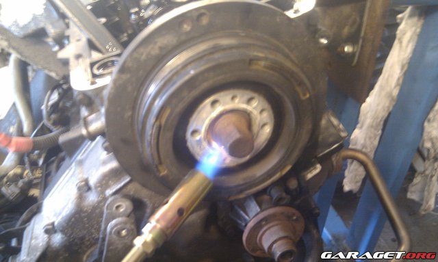

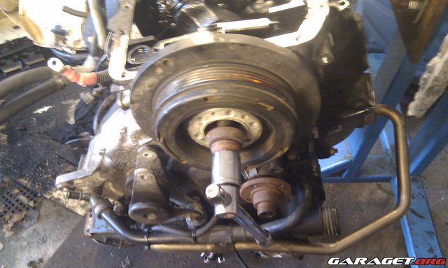

Hur man får dän bulten som sitter hårdast i hela motorn:
1:
Skaffa dig en brännare, tex från feltema:
https://www1.garaget.org/gallery/images/94/93730/93730-f9686fe297f48a467f142f38b8f63b50.jpg
2:
Slå lite med välanvänd hammare:
https://www1.garaget.org/gallery/images/94/93730/93730-bafecb60c5c14a5743882e382aae6faf.jpg

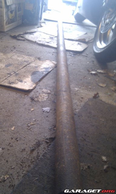

3:
Använd ett 2,55 meter långt järnrör:
https://www1.garaget.org/gallery/images/94/93730/93730-d0dd8e3c03caea266ef3e0522d630ad9.jpg
4:
Be till bilguden att inget pajjar och dra loss den:
https://www1.garaget.org/gallery/images/94/93730/93730-a1e7faf92e11553fdc15b15949cf0980.jpg

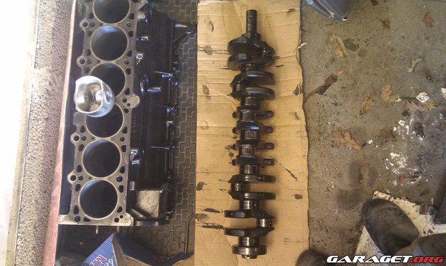

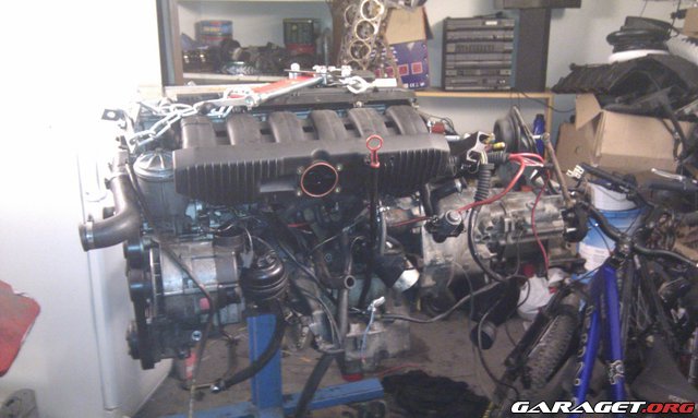

Så nu är det bara till att vänta på att respektive folk kommer tillbaka från diverse semestrar så jag kan få min vev omslipad...
https://www1.garaget.org/gallery/images/94/93730/93730-f9dbb8a8c368bc1a294ebfccca11fe04.jpg

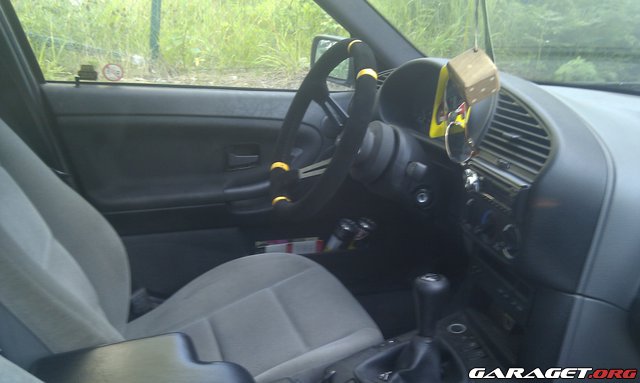

Passade på att köpa en ny ratt till brukisen med, najs:
https://www1.garaget.org/gallery/images/94/93730/93730-514257f0cac979aa5fd8c17162e9a239.jpg

Ja det blir en specialare, hade ju tänkt att bli 2,5 först men visade sig att audikolvarna är så pass mycket lägre än m50kolvarna att det blir ett lagom kompressionsförhållande med en 2,7-vev. Dessutom finns typ inga smidda 2,5-vevar, trodde de var smidda orginal i m50, men icke!
Alla som kör 2,5l och turbo kör alltså med gjutna vevar!?

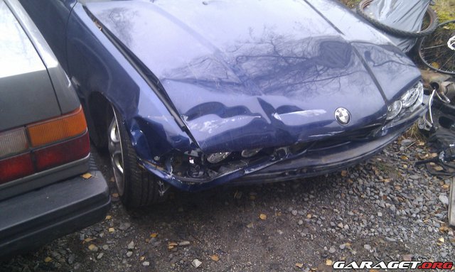

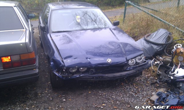

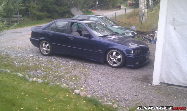

Det har gått en tid sen det hände något med turbomotorn. Har fått hem vevaxeln och så men har haft fullt upp med annat. Bland annat att göra en bra vinstaffär på en audi a3, meckat ihop en vinterbil (740) och smällt bmwn i ett räcke...
Lite framtidsplaner:
Har ju lite mer på gång än bara turbomotorn så trycker in allt i den här projekttråden...
Ska köpa en halvrostig bmw 328 touring nästa vecka (för pengarna från audiaffären) och flytta över allt lullull från den krockade 325an.
Tänkte flytta över toppen från 325an och ta bort vanosen, lägga på extraktorgrenrör, coilovers, lamelldiff, m20svänghjul och sachskopplingen etc. Lär bli gott mos till nästa sommar smile 2.8l.

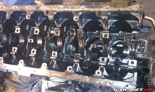

Turbomotorn ska snart börjas plockas ihop med...
Lite bilder nudå:
Innan:
https://www1.garaget.org/gallery/images/94/93730/93730-d5928b9f0116bfa9611877754fb4353d.jpg
https://www1.garaget.org/gallery/images/94/93730/93730-f8aedcf49bb8111b65139e3e3c56d887.jpg
Efter:
https://www1.garaget.org/gallery/images/94/93730/93730-b570f3c440697fd79927989714fa34bd.jpg
Ingen särskillt hård smäll egentligen, så jävla mjukt i fronten...

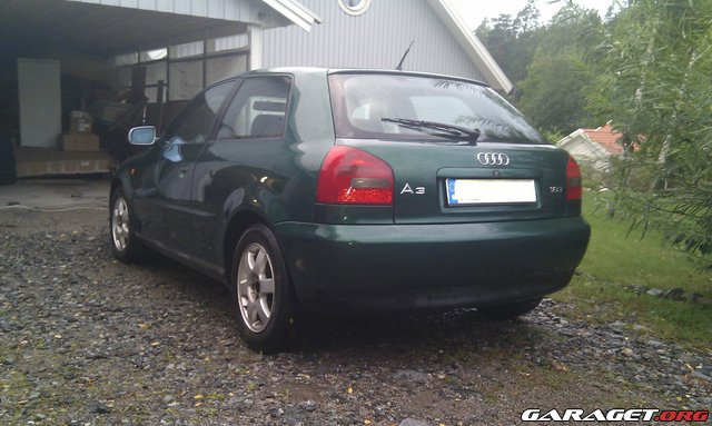

Audin som jag ägde ca 2,5 månad:
https://www1.garaget.org/gallery/images/94/93730/93730-a8aabc0510fd72a0f22cb1a00398fee3.jpg
https://www1.garaget.org/gallery/images/94/93730/93730-8177cb0653fc34464c4760df923e436a.jpg

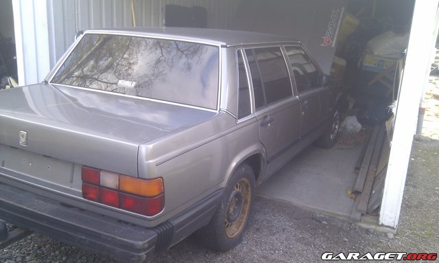

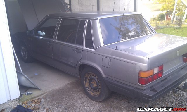

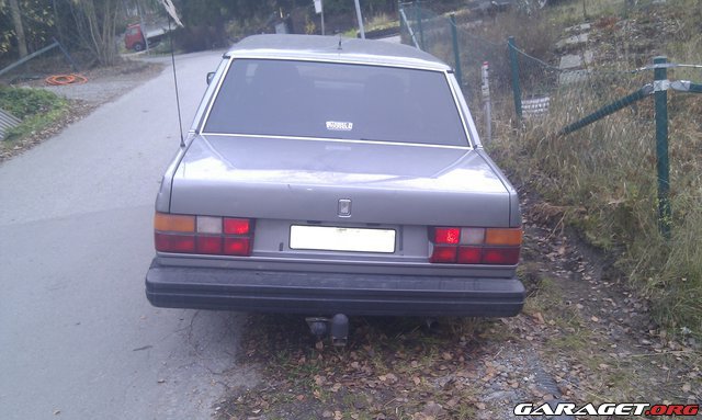

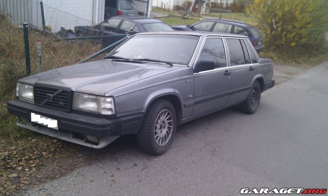

Vinteråket var det en del pyssel med men nu är den igenom besiktningen.

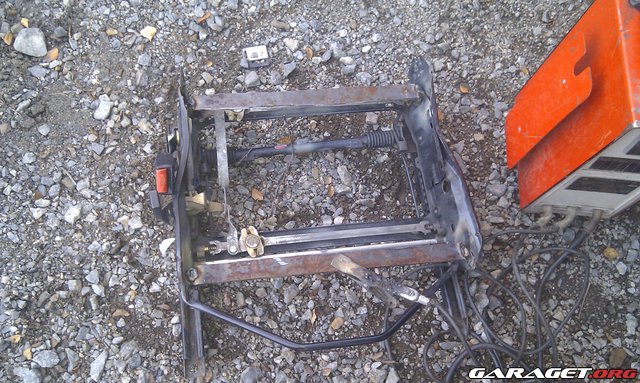

Meckade in en finstol när jag ändå var igång:
https://www1.garaget.org/gallery/images/94/93730/93730-80ff0c5b70ea61b3465edadd1ae018ce.jpg
https://www1.garaget.org/gallery/images/94/93730/93730-c842a430fb1abf03f5a093a5cea13f8e.jpg

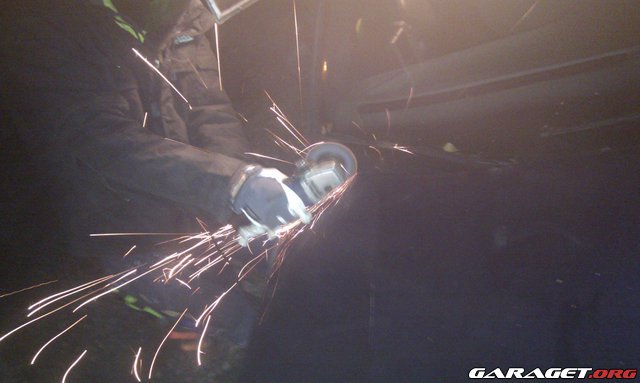

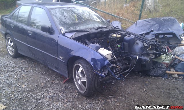

Fan va meck det blev igår kväll... Jag och fredde hinka ur motorn ur 325an efter jobbet.
Köpte 328an idag med, blir gott att hugga tänderna i i vinter :)
Bilder från gårdagens dumheter:
https://www1.garaget.org/gallery/images/94/93730/93730-d743a42174691f2dbccc4ddbc8f7dbb7.jpg
Skar i hjärtat när Fredde tog till slipen:

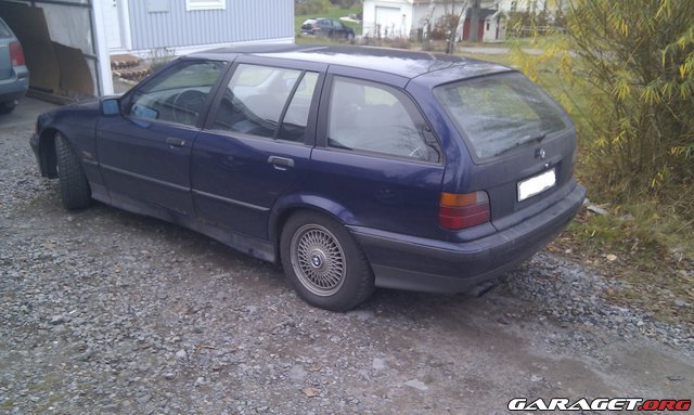

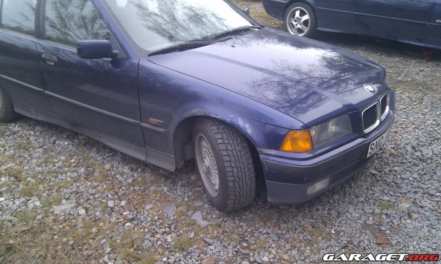

Och slutligen den nyinköpta touringen:
https://www1.garaget.org/gallery/images/94/93730/93730-651e2e27c7ff43a68efcf1c1d618b5fe.jpg
https://www1.garaget.org/gallery/images/94/93730/93730-4648f96c9597bd1dac1751ba1bfdf2a7.jpg
https://www1.garaget.org/gallery/images/94/93730/93730-626744b474f7c72c333a954745234f51.jpg
19k mil, 6 ägare, lite rost i här och var, men den är fin undertill. Något ska man ju ha att göra i vinter...
Planen är nu att få tourungen genom besiktningen (byta kattarna och ett bromsrör) och sedan plocka ner den och trimma och göra iordning under vintern och ha den klar till nästa sommar :)

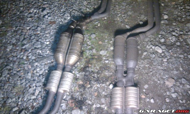

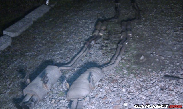

Då har man börjat lite lätt med touringen... Först ska den alltså genom besiktningen, och det som krävs för det är fungerande katalysatorer och bytta bromsrör bak.
Fick av avgassystemen från både touringen och 325an idag och spånar lite på hur jag ska kunna använda 325ans katalysatorer på 328ans system... tror jag har en idé smile
325ans till vänster och 328ans till höger:
https://www1.garaget.org/gallery/images/94/93730/93730-1a66050d810b3f7de79348dab255d0a2.jpg
https://www1.garaget.org/gallery/images/94/93730/93730-580fa274f938918e02c0acd8db249c17.jpg
hmmm.... Knixet är ju att 328ans kattar är böjda...
Tänkte kapa bort kattarna och resonansljuddämparna på 328ans och svetsa dit två böjar och 325ans kattar.
Har någon ett annat förslag på smidigt ett sätt att använda 325ans kattar, så framför gärna det! smile
