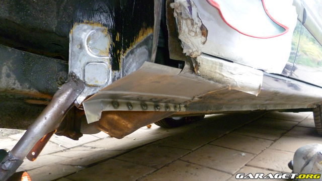

Har lagat rost, rost och massa rost och lite rost också.
Låter till största del bilderna prata för sig själva och dom som utöver bilderna vill veta hur jag tagit mig till så kan ni skriva det via tråden så att alla kan se. smile
Verktyg som var viktig under arbetets gång var en jäkel till farsa wink
Tack FAR!
Klippte lite
https://www1.garaget.org/gallery/archive/123190/1002911_05q3g6.jpg
Förstärker "balken" och en snutt på de ersatta domkraftsfästet smile
https://www1.garaget.org/gallery/archive/123190/1002927_xc5e65.jpg
Balken + svetsade plåten.. no more broken domkraftsfäste!
https://www1.garaget.org/gallery/archive/123190/1002929_qume5g.jpg
Se bra yt? Mycket jaa
https://www1.garaget.org/gallery/archive/123190/1002906_10o51a.jpg
Finbiten över allt.. Alltså ett TILL lager med plåt för att få det starkt smile

Tillbockad plåt nr1. Alltså inre plåten av de 2..
https://www1.garaget.org/gallery/archive/123190/1002930_a046ft.jpg
Och den yttre smile
https://www1.garaget.org/gallery/archive/123190/1002903_yv8ym4.jpg
