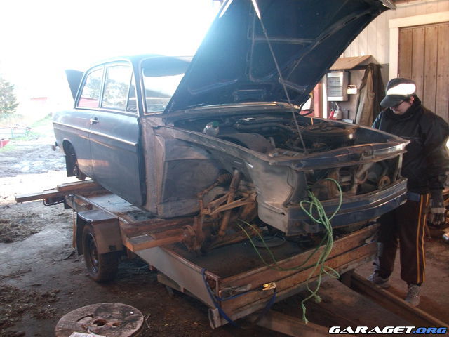

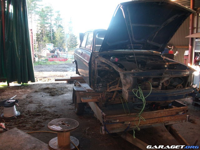

Då var det dags för en update igen.
Drog in bilen i verkstan idag igen. Hade min kära sambo med mig som lite moraliskt stöd och hjälpreda också.
https://www1.garaget.org/gallery/archive/136877/1005464_d30lgj.jpg
Är smidigt att ha tillgång till diverse maskiner när man ska dra bilen in och ut ur verkstan.

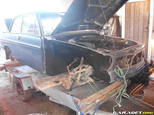

Började sedan med att borsta och blästra rent det andra hjulhuset. Dessbättre krävde den sidan inte någon lagning utan bara att direkt efter gå på med grunden.
https://www1.garaget.org/gallery/archive/136877/1005443_243tdh.jpg
https://www1.garaget.org/gallery/archive/136877/1005446_dvzc6u.jpg
https://www1.garaget.org/gallery/archive/136877/1005450_ngq2zs.jpg

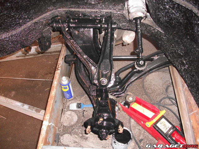

Medans sambon började att lägga första varvet med färg på hjulupphägningen. Ett lager till och dit med nya stötdämpare så får det duga så länge.
https://www1.garaget.org/gallery/archive/136877/1005454_1uyfvt.jpg
https://www1.garaget.org/gallery/archive/136877/1005463_0ednx7.jpg
