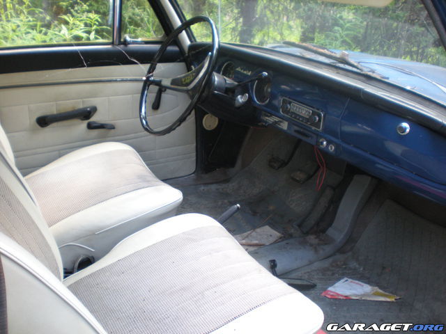

https://www1.garaget.org/gallery/archive/136877/986081_gisqtl.jpg Skickar med en bild på inredningen med.
Audin är ju i ett ganska tråkigt skick just nu men tanken är att den ska förvandlas från skort till bruksveteran.

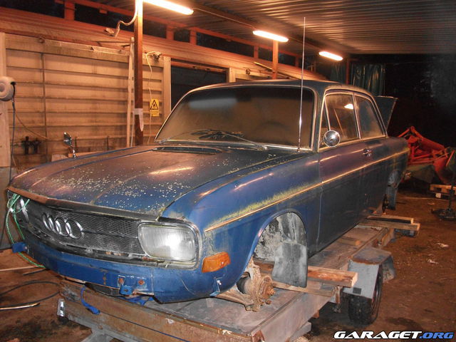

Direkt efter att jag slutat jobba drog jag iväg och skruvade på ett nytt hjul på släpet och hämtade hem det. Väl framme lyfte jag bilen med lastmaskinen och skruvade av alla fyra hjulen. Efter det lyftes bilen upp på släpet.
https://www1.garaget.org/gallery/archive/136877/1001446_hp02jq.jpg
Min trailerqueen

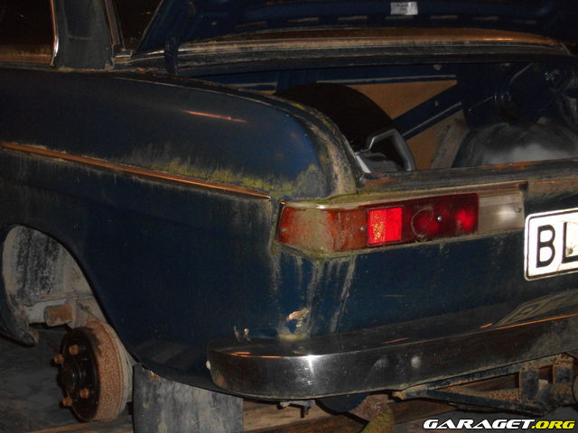

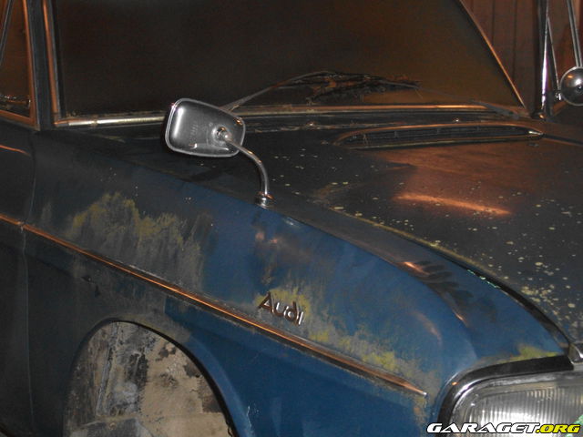

Hela ekipaget rullades in i verkstan och med sladdlampan i högsta hugg gick jag ett varv runt och kollade av läget lite.
Karossmässigt är den ganska skaplig. Några rostskador och lite bucklig men mest matt i lacken och mossbeväxt. Bryr mig inte om att tvätta nu utan det får ske i takt med att jag jobbar mig runt bilen.
https://www1.garaget.org/gallery/archive/136877/1001450_4qemxm.jpg
Små bucklor och skador finns det gott om men vad kan man vänta sig av en 60-talare

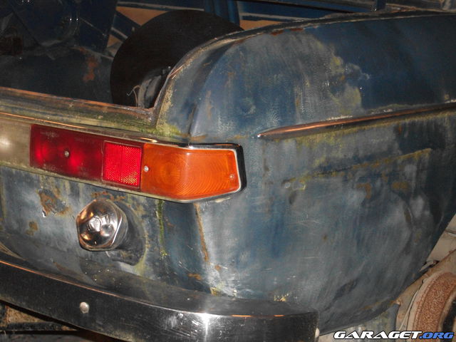

https://www1.garaget.org/gallery/archive/136877/1001451_9ur6br.jpg
Undrar vad som döljer sig bakom denna lagning?
https://www1.garaget.org/gallery/archive/136877/1001459_itnofy.jpg
Mycket mossa är det. Men ska bli annat så småningom.'

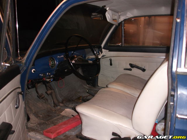

Innuti bilen luktar det det ganska unket Men inredningen är i övrigt i gott skick vilket kan stämma överens med utsagon att den ska ha rullat omkring 11000 mil i sina dar.
https://www1.garaget.org/gallery/archive/136877/1001447_81wkkz.jpg

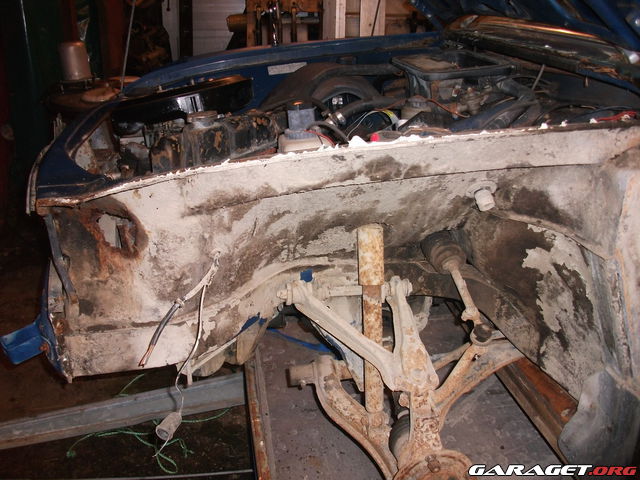

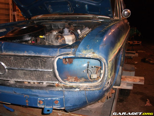

Från motorrummet hittade jag ett hål in i hjulhuset så jag började lite smått att plocka ner lite för att se hur stor skadan var. Det visade sig att det rostat hål från motorrummet och in till lyktan. Detta ska fixas i början av nästa vecka då jag jobbar några riktiga grispass i helgen. Dessutom vill sambon ha lite tid med mig.
https://www1.garaget.org/gallery/archive/136877/1001463_2bog7v.jpg

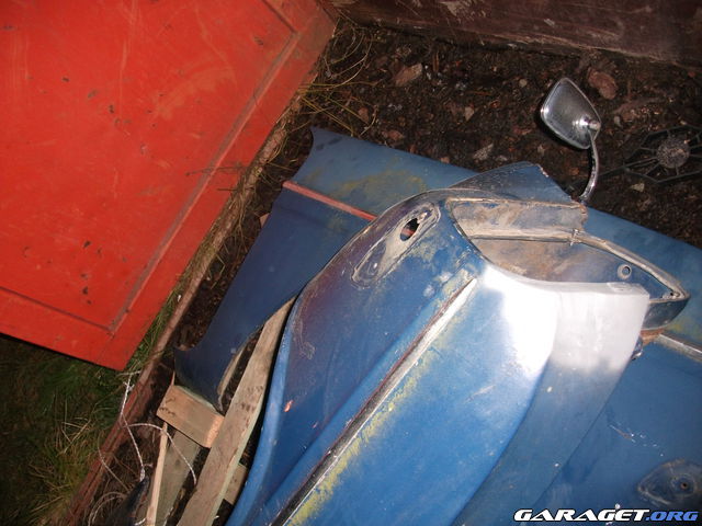

Såg detta och konstaterade att jag måste riva av skärmen för att komma åt att fixa det.
Monterade av skärmen och och gick loss på hjulhuset med en spetsig hammare. Dessbättre var skadan ganska begränsad. Väl där så insåg jag att det vore vettigt att ta loss alla skärmarna göra ett grundligt jobb redan från början.
https://www1.garaget.org/gallery/archive/136877/1001464_w6k6vj.jpg
Nästa vecka ska jag laga det frilagda hjulhuset och lyfta ut motorn då den ska gås igenom i vinter.

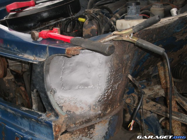

Efter en rejäl sovmorgon drog jag iväg och införskaffade lite svetstråd bara för att inte bli stående utan rätt vad det är. Sen direkt vidare ut till jobbet en snabb sväng för att börja grejja lite. Tänkte då att det vore kul att få se lite ny plåt på Audin och så fick det bli. Tyvärr blev det bara en bild idag då jag hade dåliga batterier i kameran.
Resultatet blev väl skapligt i alla fall med tanke på att jag använder billigaste modellen av Mig svets  och  flusstråd men är man bara nogrann så går det.
https://www1.garaget.org/gallery/archive/136877/1002969_lhv6dq.jpg
Efter svetsningen drog jag på lite zinkprimer som rostskydd tills jag kan komma in i maskinhallen och värmen. Då ska alla hjulhusen blästras ur, svetsar och karossskarvar kittas och hjulhusen lackas och behandlas men tills dess får det duga.
Blir förmodligen en tur ut i morgon med då ska de andra skärmarna bombas loss men tills dess så får ni hålla till godo med detta

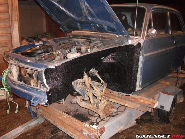

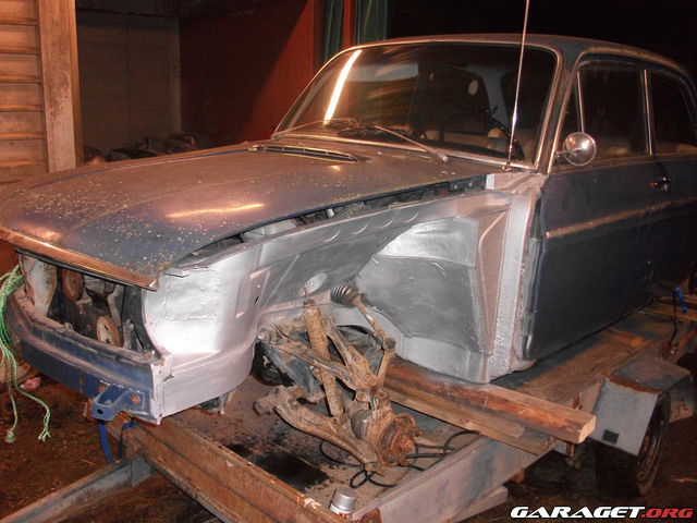

Var iväg till verkstan en sväng på förmiddan och blästrade ur hjulhuset och sprutade ett lager grundfärg i det. Medan färgen torkade så lagade jag ett av rosthålen i framskärmen och skruvad loss andra skärmen.
https://www1.garaget.org/gallery/archive/136877/1003508_mtn2fs.jpg
Blästrat och grundat. Kan nog bli fint detta.
Det andra hjulhuset såg betydligt bättre ut och ska få sig en omgång med blästern i morgon.
https://www1.garaget.org/gallery/archive/136877/1003514_n32bv5.jpg
Senare i kväll åkte jag ut en sväng och la ett lager rostskyddsmassa i det färdiga hjulhuset. Här återstår nu bara att rengöra och lacka hjulupphängningarna med hammarlack.
