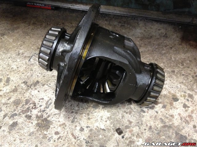

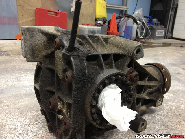

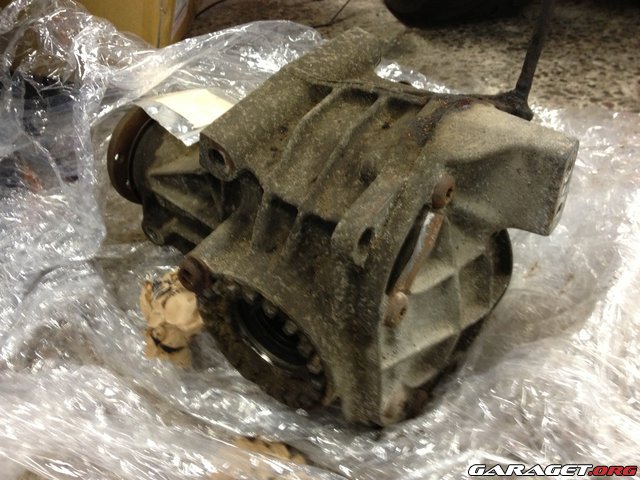

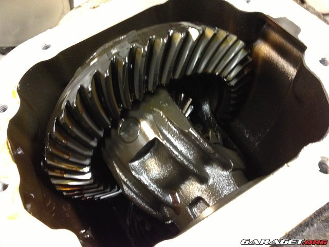

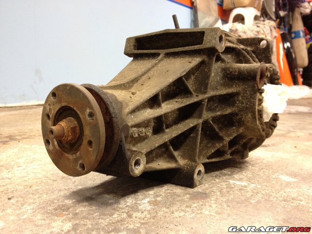

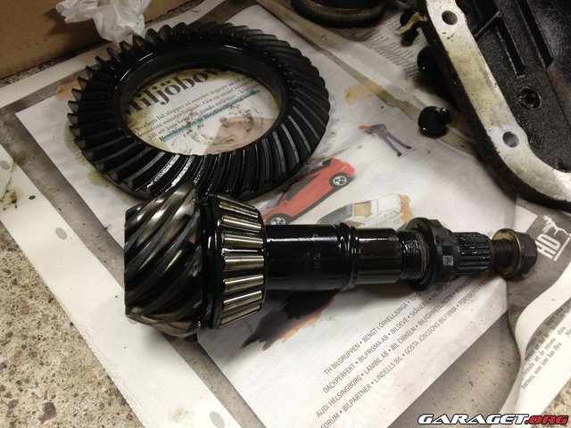

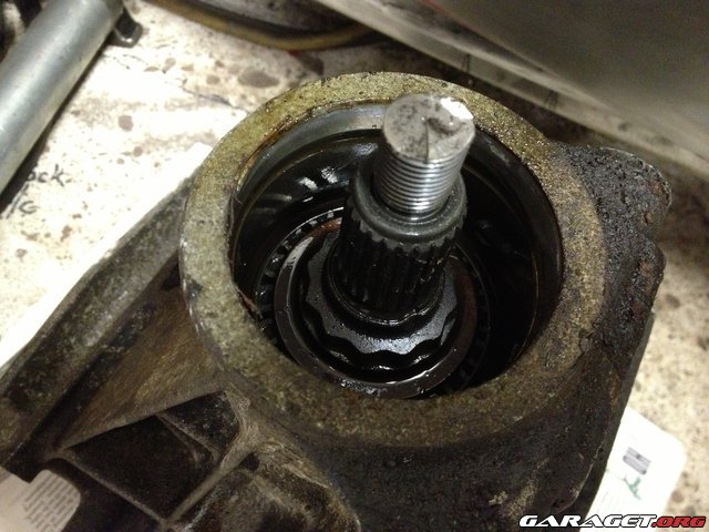

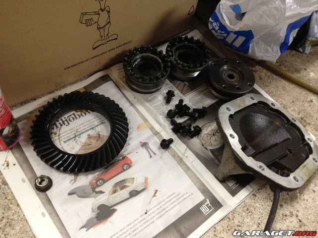

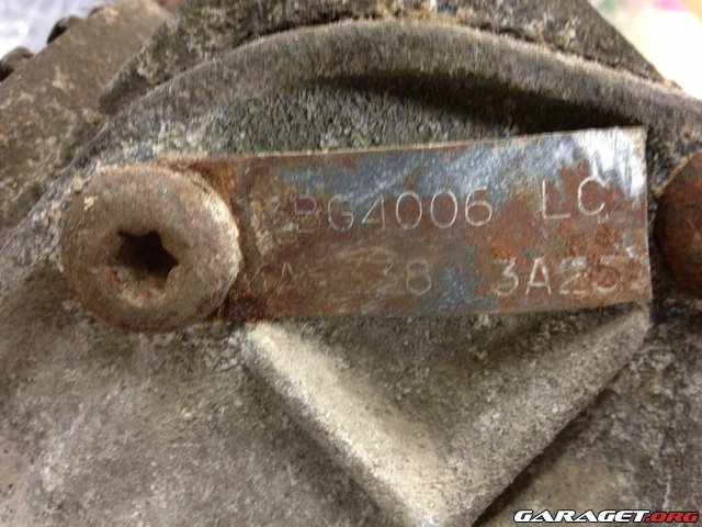

Har skaffat en annan diffklump med 3,38:1 i utväxling, klyver den och rengör/målar den så läng i väntan på att jag ev ska montera en Quaife diff i den vid tillfälle...

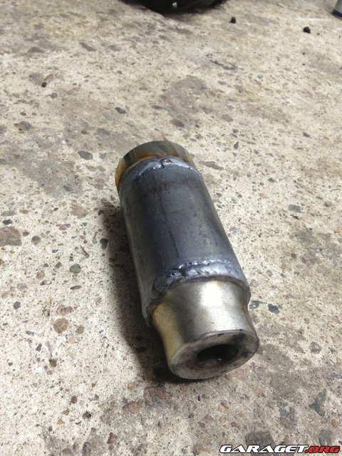

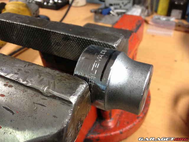

Fick tillverka en specialhylsa till muttern på pinjongen....

Såja...utväxlingen som skall flyttas över till Quaife diffen

blir det rejsigare eller mer landsvägsvänlig utväxling nu ?
Sån där hylsa har jag gjort på jobbet med, krävs till vissa motorgivare mm på volvolastbilar,

Jo...ibland är det enklare att tillverka vissa specialverktyg själv.
