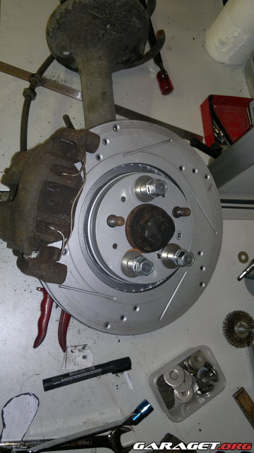

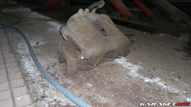

https://www1.garaget.org/gallery/images/64/63858/63858-7592e85c78a3720ae94c25a7953adaa1.jpg
Bromsok för större skivor.

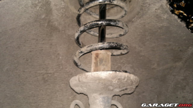

https://www1.garaget.org/gallery/images/64/63858/63858-b783bcdc044d5bab2435a9c741305dd9.jpg
Passar fint med s60 t5 sportfjädrar på 240 tydligen

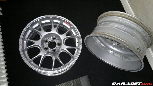

Svarvade framfälgarna, nu passar dom fint. Bara lacka fälgarna nu kommer bli grymma.
https://www1.garaget.org/gallery/images/64/63858/63858-362025924486903a3e2fed4876f1a7a8.jpg
Här ska då fälgarna sitta, ska bara lacka lite och så först.

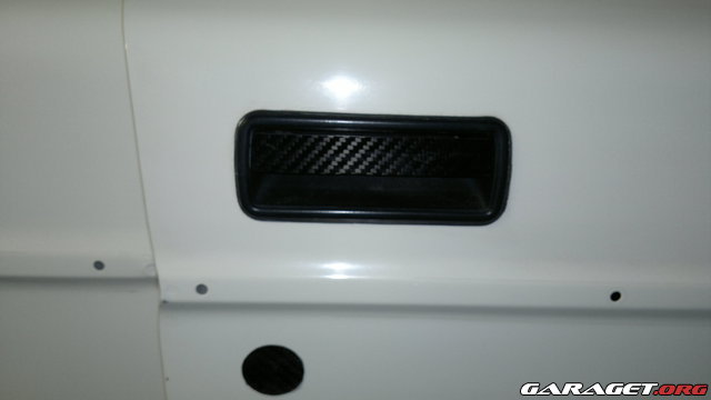

Nya handtagen 2011 års modell smile

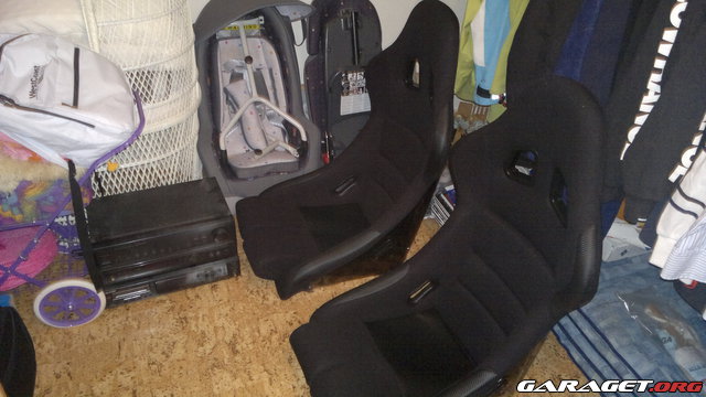

https://www1.garaget.org/gallery/images/64/63858/63858-2ca647da86a7dfcebbabba5a88bbe822.jpg
Nya stolarna, dom väger 6,9 kg styck bara.... gött

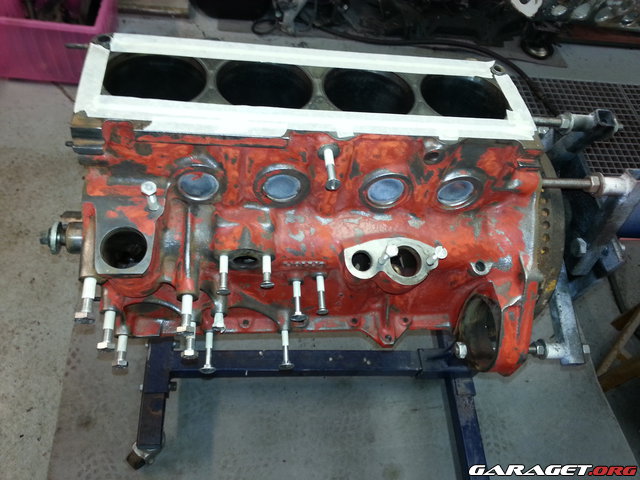

Kör på med en update nu då.....
Vette fan vad jag har gjort dom senaste 6 månaderna men inte det jag borde ha gjort i alla fall smile
Har efter noggrant övervägande kommit fram till att jag har för lite tid att greja.......
Spaltar upp vad som finns kvar att göra men kör inga bilder just nu tyvärr.

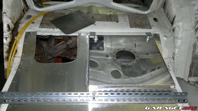

Fixa aluplåt under bak
Fixa aluplåt under fram

Lacka blocket
Svarva kolvarna
Välja topp mellan 16V och 531

Nä nu jä***r...... ..
Kommer lite bilder nedan om vad som hänt och vad som är på g.

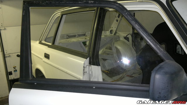

https://www1.garaget.org/gallery/images/64/63858/63858-3d35b036ab5947959abe3478e47f07df.jpg
Finfin dörrmatta

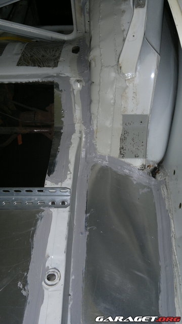

https://www1.garaget.org/gallery/images/64/63858/63858-31956eed146b85c616b861bef8f8a532.jpg
Målningsdags
