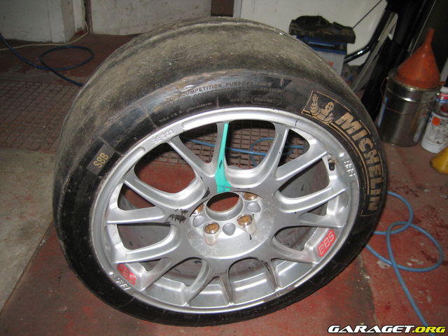

https://www1.garaget.org/gallery/archive/63858/1005100_ggi8cu.jpg
Dessa fälgarna kanske blir bra? 17x9,5"

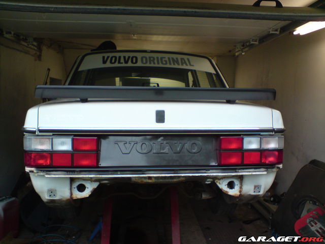

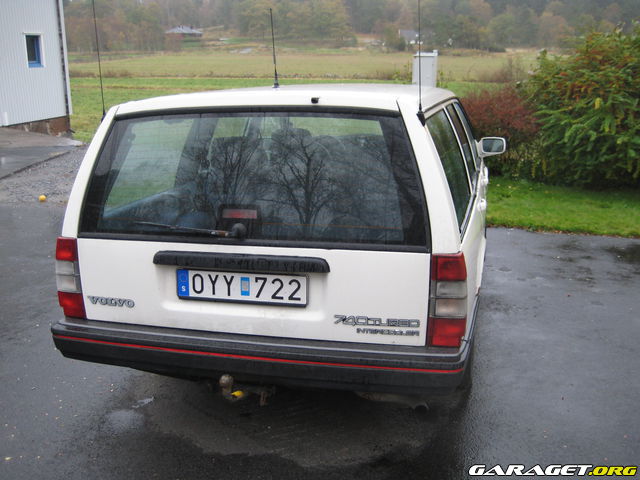

https://www1.garaget.org/gallery/archive/63858/1005106_iu62ob.jpg
Liten hint om hur bakänden blir.

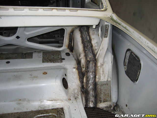

https://www1.garaget.org/gallery/archive/63858/1005108_nzqxiy.jpg
https://www1.garaget.org/gallery/archive/63858/1005110_y9tyyy.jpg
Rensning och lättning påbörjad.

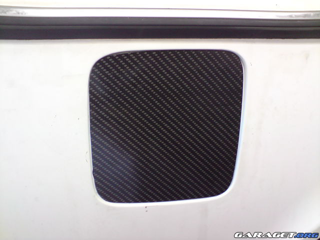

Nytt tanklock i kolfiber

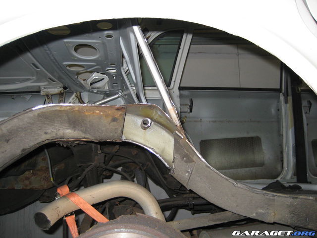

Breddar hjulhusen innåt för att få plats.

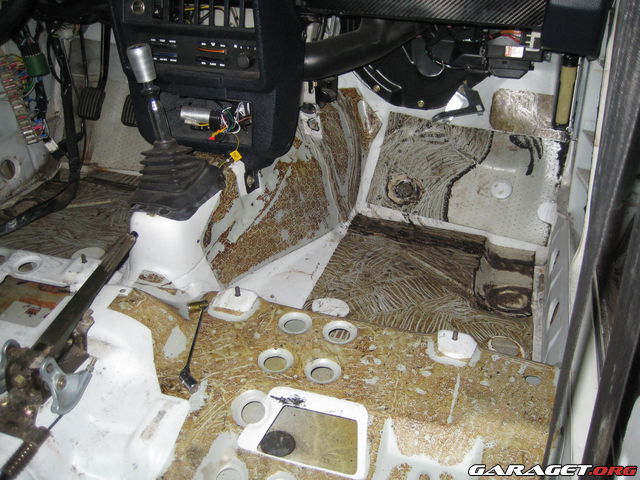

Uppdatering nu då......
Kommit ännu en bit väg med lättningen snart är all ljuddämpning ute och ena hjulhuset i stort klart.

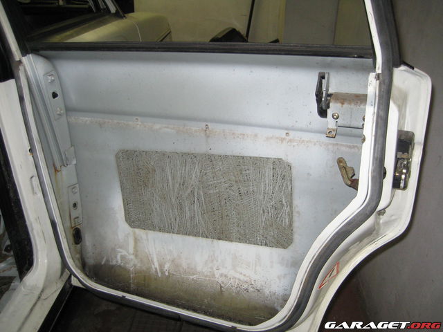

https://www1.garaget.org/gallery/archive/63858/1008778_xghmpn.jpg

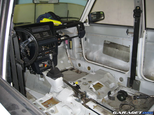

En dörr behöver väl ungefär så här mycket innehåll för att fungera eller?
https://www1.garaget.org/gallery/archive/63858/1008779_k2s2pl.jpg
Hoppas bilen blir lättare för  det tar lite tid detta

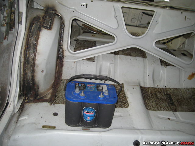

https://www1.garaget.org/gallery/archive/63858/1008781_yj0rq8.jpg
Tänkte ha batteriet här någonstans för viktens skull kan nog bli bra.......
Notera även det typ färdiga hjulhuset i breddad modell.

Ser riktigt trevligt ut! ska du besikta också? tänkte på dörrarna, om det går igenom med dem.
270 Inlägg
18 oktober 2010
Bör gå igenom det syns ju inte när dom är klädda....

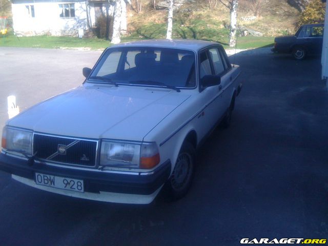

https://www1.garaget.org/gallery/archive/63858/1008808_uu57nd.jpg
/M

Nu har den sista ljuddämpningsmattan åkt ut så nu ska det svetsas för glatta livet så jag kan lacka inredningen snart......
