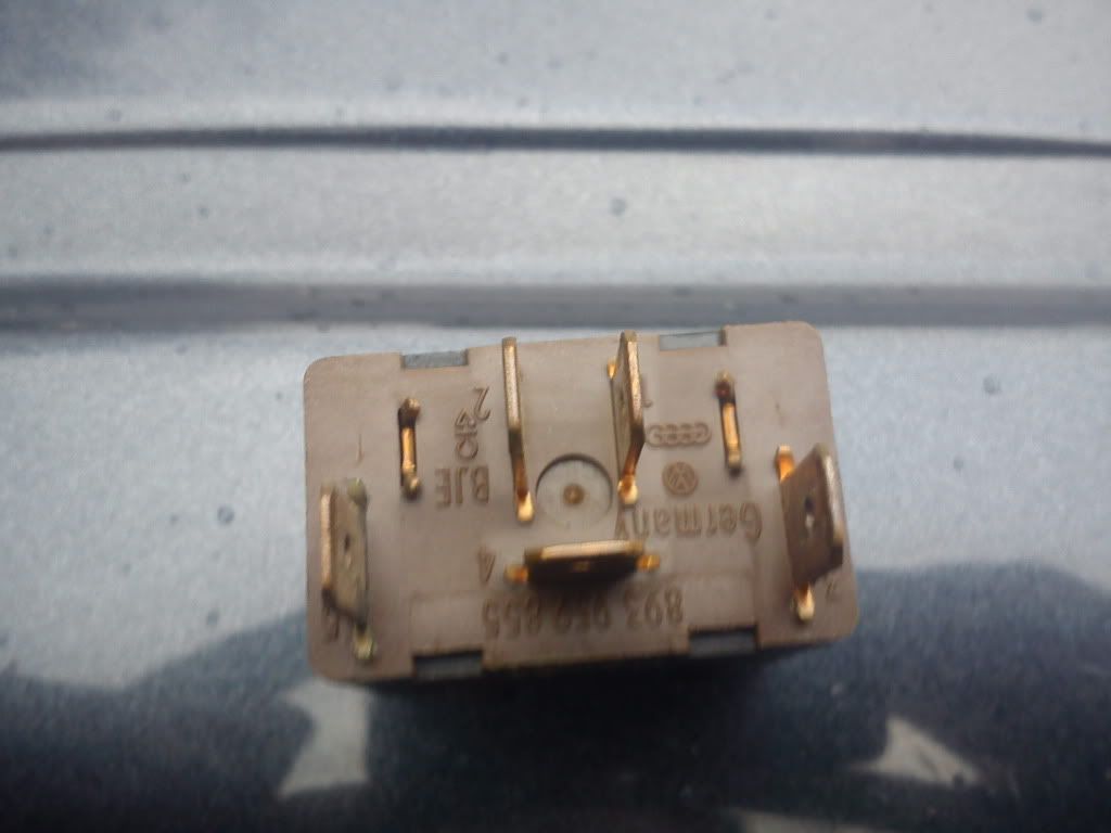

Såhär ser de ut "under ratten"
relä 76 med säkringen verkar vara körd, de satt en bränd 10amp säkring där, satt på en ny säkring o de blixtrade bara till så brann den med.
any thought?
http://i926.photobucket.com/albums/ad104/Xorcess/DSC00078.jpg
16 Inlägg
13 oktober 2010
det låter som att det är kortslutning någonstans, frågan är om det är reläet eller om det är felkopplat någonstans?? är det någon mer säkring kopplad till det reläet så kolla den...har du summrat alla ledningar så du vet att alla går till rätt ställe, kan ju vara förväxlade någonstans...det brukar ibland finnas kopplingscheman över reläet på sidan wink
