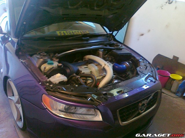

Va på verkstad och felsökte precis.. nollställde och körde en sväng och sen kollade igen..
Fel:
Bränsle/tempsensor
Styrbox programvarufel
Någon som haft problem med denna sensor? sitter på högersida av insuget.
Problemet är att den dör ibland och misständer när man laddar fullt
Styrboxen kan väl vara att det är annan programvara i ? så att det ger felkod för att det inte är original ?
Fel:
Bränsle/tempsensor
Den givaren brukar vara en tryckgivare också... Har haft ett liknade problem på min saab, fick plugga bort hela insuget göra rent, byta givare. men funkade inte ändå. så ficka byta en EGR ventil elr vad fan de nu heter tongue någon slags ventil som det är en magnet typ:P som ska släppa in återavgasen, detta gjorde den fel och då visade den givaren fel ist när den var en tryck givare också... detta hände oregelbundet, tom gång och vid fullgas också så var väldigt svårt att fatta när vi byte givaren oså blev de inte bra ändå:P skruva isär och testa att göra rent först:P behöver inte vara samma på volvo som på saab men kan vara, låter som samma lite...smile

byt den och nolla bilen sen fungerar den sen alla r har samma problem med den men den visar inte riktigt att den är den ibland då vill dom på volvo byta allt idioter!!
ps den kostar 1800kr:( men men ska den fungera så får det kosta:)

Då var sensorn bytt, körde en stund och inget tecken på att den skulle dö, så hoppas det är bra nu ! smile
MEN är ju någon annan programvara i boxen, så den laddar hyffsat. men den börjar ju bluddra/misstända när den laddar som mest, sen släpper det. är det överladdningsskydd? eller något annat?
har inte fått i laddtrycksmätaren än så vet inte va den laddar men skulle chansa på 1-1,2
Min R laddar 1.3 om jag inte har helt fel för mig.. har läst att Ren orginal ska ladda ca 1.1
Gör den de även när den är varm?

daajvid skrev:
original ligger dom väl på 0.9 - 1 ?  min gamla flashgröna visade det iaf.  har pratat me några och tror det kan vara dumpen/ avlastningsventil. är nog att den spikar.  hmm
exakt samma fel som min!

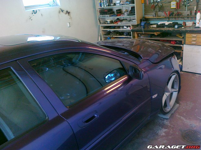

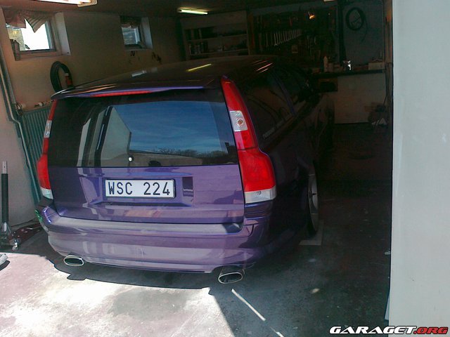

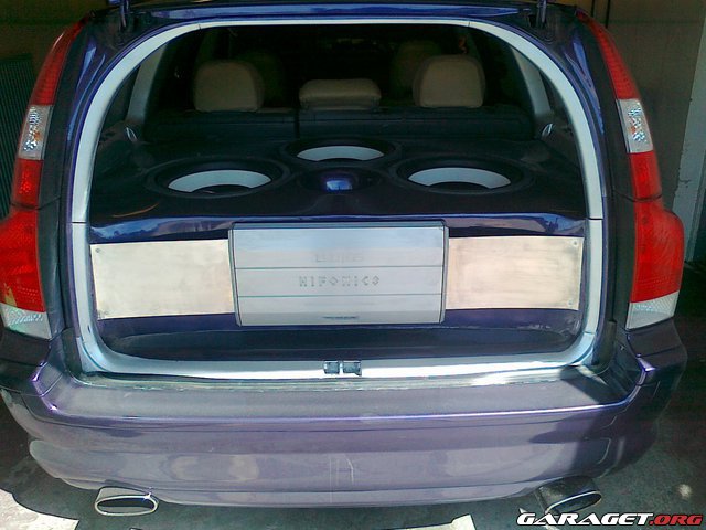

Va igår på Karlstadmässan med bilen, va ju trevligt att vara där, men trodde det skulle vara större utställning.
men sen på kvällen när man kom hem så lossade ett fäste till avgassystemet så det har skrapat hela kvällen igår.
sen är det ju att den spikar och att ja måste använda starthjälp varje gång ja ska starta bilen, tror det är original batteriet som måste bytas ut. det vill inte ladda upp sig, har haft på batteriladdare länge och några gånger men hjälper inte så baslådan måste rivas ut sad
Därför ställer ja av den nu ! ska riva ner den och förbättra..
Ska även fixa till i motorrummet..
Så det som ska göras
* Avgassystem
* Riva ut baslåda och fixa batterier
* Laga det som gör att den spikar
* Snygga upp i motorrum
* Byta olja
