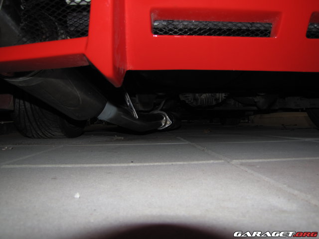

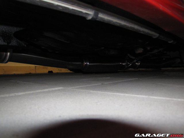

Hejsan!
här har varit lite dött men fullt meck i garaget...
väldigt stora problem med avgasystemet tyvärr!!
Men fått ihop allting nu men liten skräck ja hade i baktanken var att det kommer hänga alldelles för lågt ner... och tyvär så hade jag rätt ... här kommer lite bilder:
https://www1.garaget.org/gallery/images/69/68278/68278-74bd84d5d70c36740792c48ecb9872b9.jpg
https://www1.garaget.org/gallery/images/69/68278/68278-6e3a6e10e916a70dc009612f2773e49e.jpg

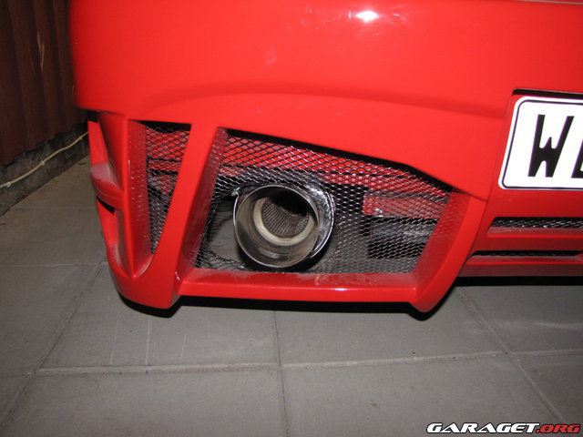

Utblåset blir ju bra iiallafall!
https://www1.garaget.org/gallery/images/69/68278/68278-8533f821061876b55769d9b5f41d1d5a.jpg
lite lågt... är väll c.a 3 cm frigång kanske... hela systemet skulle vinklats mot "kardanen" och gå i avgasspåret ...
Tyvär så passar det ju som o mdet vore till en helt annan bil , vet inte riktigt vad jag ska göra nu är helt knäckt efter detta , förslag mottages gärna.

2 077 Inlägg
31 januari 2012
#329
Har inte hört någon säga bra saker om dem så hmm synd ju!
Men det där ser redigt crap ut måste jag säga!

Sånt man får räkna med när det är kinasaker, det du kan göra är ju att kapa å svetsa om upphängningarna för jag antar att det går att gunga runt på ganska ordentligt?
