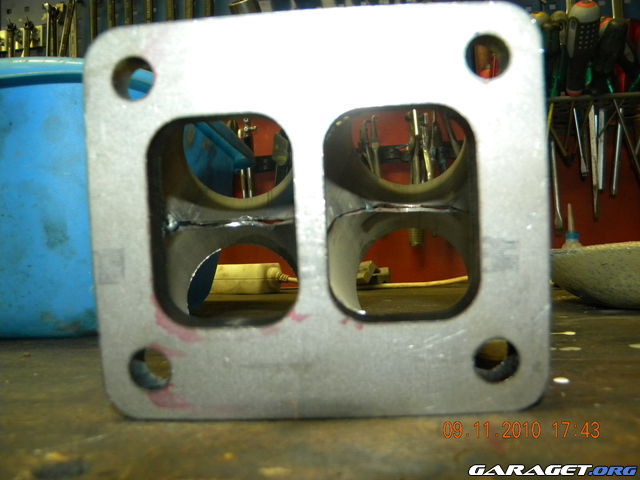

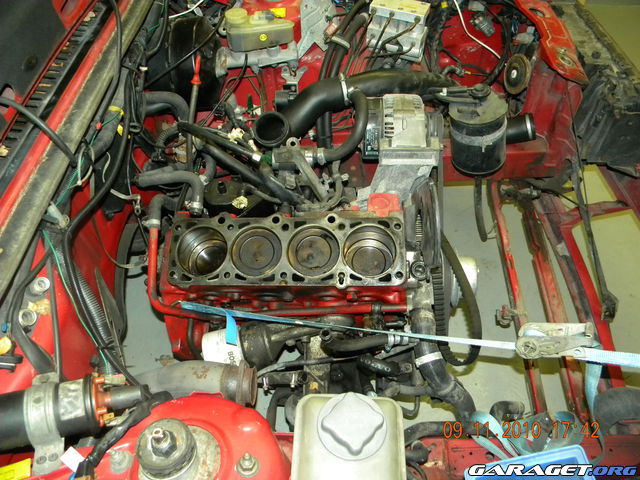

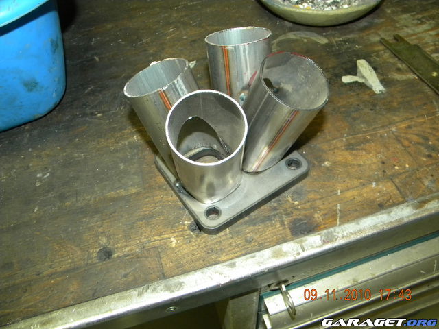

Då så lite bilder som jag lovat.
https://www1.garaget.org/gallery/archive/89563/1017095_1a6dwc.jpg
https://www1.garaget.org/gallery/archive/89563/1017100_rvmiwf.jpg
byggde en kollektor. börjar på grenröret imon.
https://www1.garaget.org/gallery/archive/89563/1017108_knx47j.jpg
Ännu en bild på Kollektorn
Huvudsponsor: CamFlow.se
Sponsorer:Bilupplysningen.se, AutoExperten, Collexstyling.se, Bakaxeldelar.se, Masèns Motor, Nuke Performance, BäckmarkRacing.se, KL Racing, Do88.se Team Björkeryd
Emmaboda Motorfestival 2013 24-35 Augusti
777 Inlägg
9 november 2010
Ska tigsvetsa allt när grenröret e färdigt.
